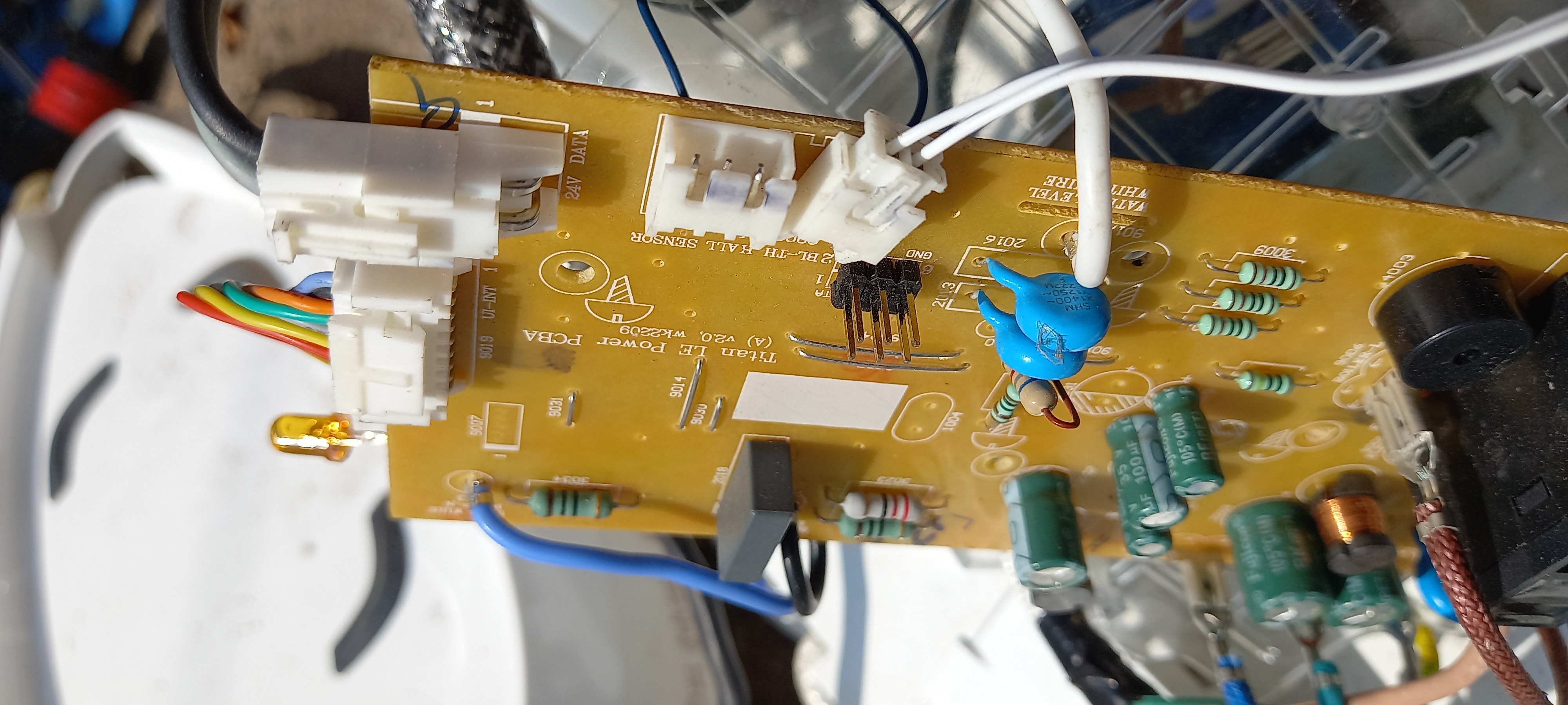

A vízpumpa jó, külön 230V-al kipróbálva, egy BT168GWF smd tirisztor (600V/1A) kapcsolná be, ezt dióda teszteren mérve 2.1V (K-G) gondoltam ez a rossz beraktam C106M (TO-126) tirisztort de a pumpán 110V AC-t mérek (? vagy téves  a mérésem) és nem muködik, beraktam próbára triakot is de akkor 0V van a pumpán és a Gate-n is 0V, elôtte sajnos nem mértem meg a tirisztor gate-jét.

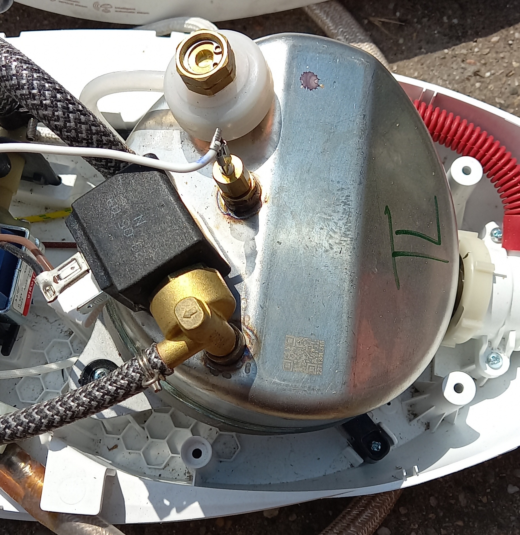

Van benne egy "Water Level Sensor" ami 1 vezetékes, ezt nem is tudom hogyan muködik mihez mér mit 1 dróttal !! A tartály le van földelve. Ez a vezeték 1kV-os kék kerámia kondin meg több száz kiloohmos ellenálásokon a procira. Ha lehuzom a vizszint mérôt nem változik semmi, ha a vezetékét a földhöz érintem akkor sem. Kiszedni a szondát nem bírom, a 12-es villáskulcs már le is kerekítette a hatszöget, valami menetragasztóval be van ragasztva, ez fölött egy 10-es anya van ezt ki bírtam csavarni és egy sárga réz pálca teflon csôben van ott, kihuzni nem bírom mert a vége bütykös.
A szondán 40V AC-t mérek.. (?! de szerintem csak a kabel vesz fel ennyi zajt)
A melegítô nem zárlatos a házra, ha vizet öntök a bojlerba akkor a vasaló mukodik (a pumpán kivül) míg el nem fogy a víz. Hibajelzés nincs.
Oszciloszkóppal nem szeretném a hálózati fázist mérni.
Miért nem muködik a pumpa ?  Nem érzékeli hogy nincs víz a bojlerben ? Szenzor hiba, proci hiba ? Vagy valami feltétel kell még hozzá ?

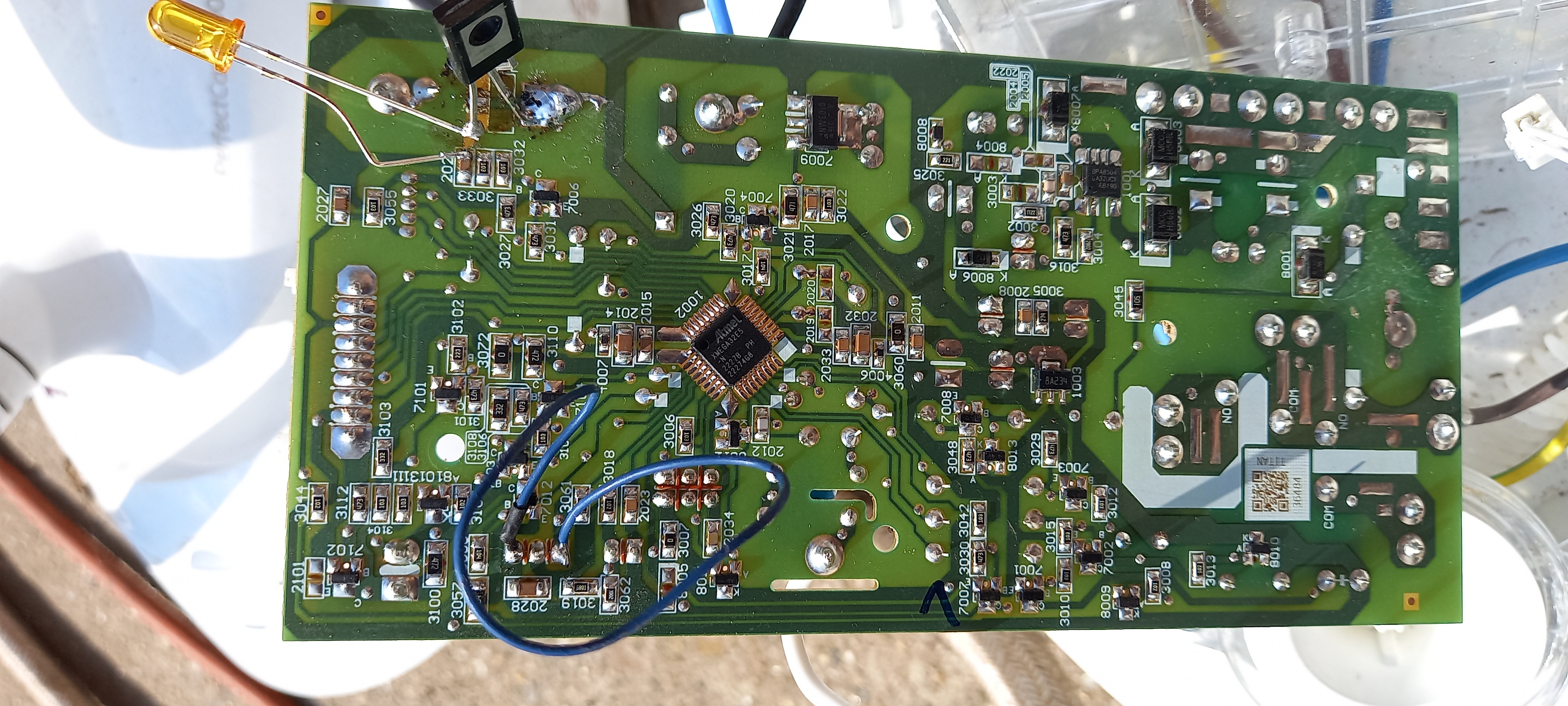

Raktam a gate-el  sorba egy ledet de nem világított, végül rászántam magam hogy oszciloszkóppal rámérjek és nincs semmi jel a gate-n, ezt egy tranzisztor kapcsolná de a prociból se jön ki a jel.
A fehér vezeték megy a vízsint mérőre:

Tirisztorral teljes kivezérlésnél 110V-ot is fogsz mérni digimultival,
mivel csak az egyik félhullámot engedi át.
Egyébként én gondolkodok valami olcsó szkóp vételében, amiért nem nagy kár,
ha elhalálozik ilyen esetben. Meg leválasztótrafó
és rögtön barátságosabb a helyzet.

Tegyél egy LED-et soros ellenállással kiszedett scr mellett a proci lábára. Ez fényt derít arra, hogy a proc mit csinál. Ha az az scr rossz volt, akkor lehet, a proci is rossz már, ha oda jutott a hálózati villany a gate felől. Majd a LED megmondja, és nem kell a zegzugban méregetni villany alatt.
Más: ilyen philipset nem szedtem még szét, de az elődjét igen. Az úgy működött, hogy a kazánba akkor nyomta a vizet, ha a hőmérséklete valamivel 110 fok felett volt, ÉS  ez tovább emelkedett. Ha van benne víz, hiába zárt, a forrása miatt nem tud a maximális nyomás miatt bizonyos hőmérséklet fölé menni. Ha tud, akkor kifogyott a víz. Vagyis fel kell fűtenie, ha meleg, akkor tolja be a vizet. Ha csökken a hőmérséklet, akkor van víz. Ha nem, akkor nincs, kiáll vízhiányra. Ha kiengedsz gőzt, akkor növekedni kezd, nyom be vizet.

De nem biztos, hogy az az scr rossz volt. Teszeld le egy izzóval, meg egy ellenállással.

Vízszintmérő úgy működik, hogy van rajta váltófesz, és ha vízbe ér, akkor áram folyik rajta, ezt érzékeli a proc. A védőföldhöz képet mér.

Szia!Melegítsd meg a csavart.Akkor ki jön
A 110V. Az N szakadt.
