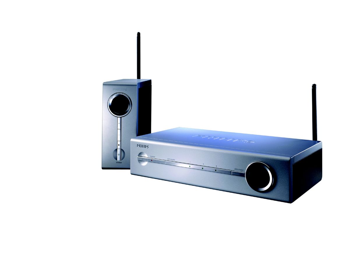

A specifikáció szerint 2.4 GHz-en <10 mW a TV felé irányuló jelátvitel az adó felől. Sajnos minden zavarja, akár az is, ha elmegyek a vevő mellett. De főleg a mikrosütő zavarja, még a szomszédé is. WiFi szintén bezavar. Nincs külső antenna (ami van, az a 433 MHz-es jelátvitel a távvezérlő felől).
Hogyan tudnám némileg megnövelni az adó teljesítményét, hogy ne legyen olyan érzékeny a zavarokra, és ne csökkenjen le a térerő, ha pl. járkálok a vevő közelében? Megoldás lehet, ha kivezetek egy külső antennát az adón, a vevőn, vagy mind a kettőn? Ha igen, milyet? Készen vegyek, vagy elég egy megfelelő hosszúságú darab drót?

Ha jól "látom"az a kerek valami mögött rejtőzik a 2,4GHz-es antenna...
Ha ez így lenne, akkor azoknak egymással szembefordítva kéne állniuk...közöttük meg ne mászkálj! Ülj le a fotelba és nézd a filmet... :D
Ha szétszedted és lefotózod, kiderülhet, hogy mennyire barkácsolható rá külső antenna...igaz ez "szabályellenes"! 8)

Lehet, hogy a kerek valami mögött antenna rejtőzik, de biztos, hogy az infra adó illetve vevődiódák vannak ott.
Az egész készülék műanyag házas, ezért az antenna bárhol lehet. Nem hinném, hogy irányított antenna van benne. Egyébként nem értem, mire gondolsz, amikor azt javaslod, hogy fordítsam szembe őket. Tudod egyáltalán, hogy mire való ez a készülék?
Parabolát, Yagit és hasonlókat nem fogok barkácsolni. Készen kapható kis botantennára gondoltam, amit az adó dobozára szerelek, és koax kábellel bekötöm a megfelelő pontra. Na jó, majd szétszedem, és belenézek, hogy mik a lehetőségek.

..."Audio/Video/IR átlövő készülék"...bár a tiédbe be van építve egy plusz A/V átkapcsoló is! nekem is vannak (más gyártmányú) típusaim. Ezeken legalább irányítható külső antenna van, úgyhogy tudom mit "beszélek" !
Akár egy NYÁK darabra integrált antenna is rejtőzhet benne. A "botantennák" fabatkát sem érnek...5dBi-esem van is egy kötegnyi eladó.

Arra jutottam, hogy megfúrom az oldalát, és felszerelek egy RP-SMC csatlakozót, arra pedig egy 10 dBi nyereségű botantennát. Csak többet ér, mint egy akármilyen belső antenna... A vevő érzékenységét nem kívánnám növelni, mert akkor csak még több zavart szedne fel. Az eredményről majd beszámolok.

Beszereltem a botantennát az adórészbe, vagyis a műanyagdoboz oldalára a csatlakozó aljzatot, arra kívülre az antennát. Sajnos a nagy sietségben nem csináltam fotót a belsejéről. Egy külön kis megemelt nyákon van egy nagy bádogdoboz, kb 8 x 6 cm, abból kijön egy nyák csík, abból kiáll egy kb. 6 cm hosszú rúd, az az antenna.
A rudat elcsíptem, a helyére beforrasztottam az antenna kábelét, az árnyékoló harisnyát a környező egybefüggő földhöz. Most már nem zavar be a mikró. Mondhatni sokkal jobb lett.
