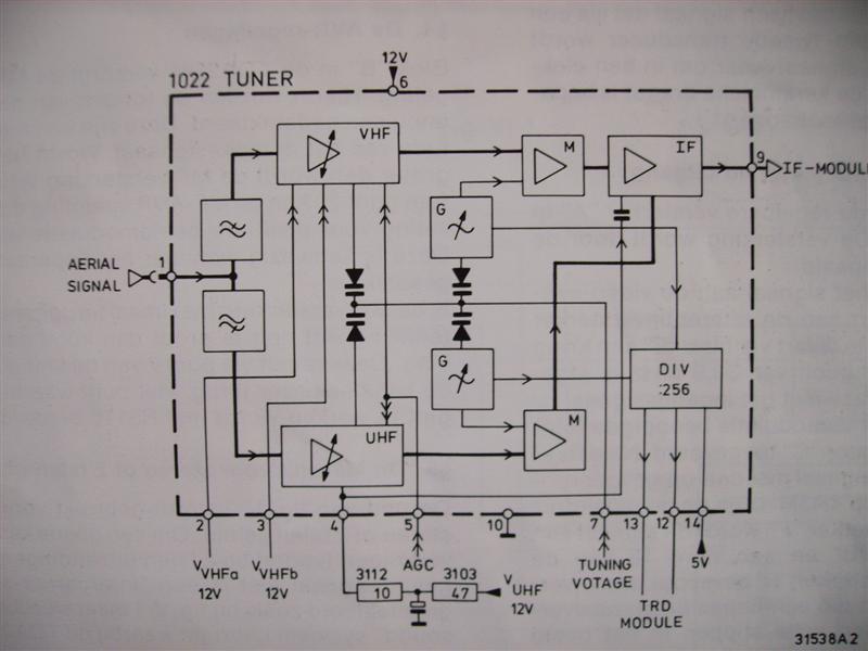

Adott egy Philips tv tuner , típusa : UV917/IEC.
A tuner teljesen analóg. Elvileg Mono98 chasis , de az innen letöltött rajzokban nem ez a tuner van, rendre I2C buszosak.
Más felhasználásra lenne , úgyhogy csak a tuner bekötése (lábkiosztása) érdekelne.

Philips AA5AB:
https://www.sat4all.com/forums/uploads/monthly_10_2011/post-465-13182598...
üdv: esetleg
https://www.maximus-randd.com/tv-tuner-history-pt5.html
Köszönöm!
Ezt megtaláltam , de sajnos nincs a leírásban bekötés, lábkiosztás..
szia: az elején, jobb oldalon egy ábra alatt nézted?
Igen , de az nem az említett típus..
