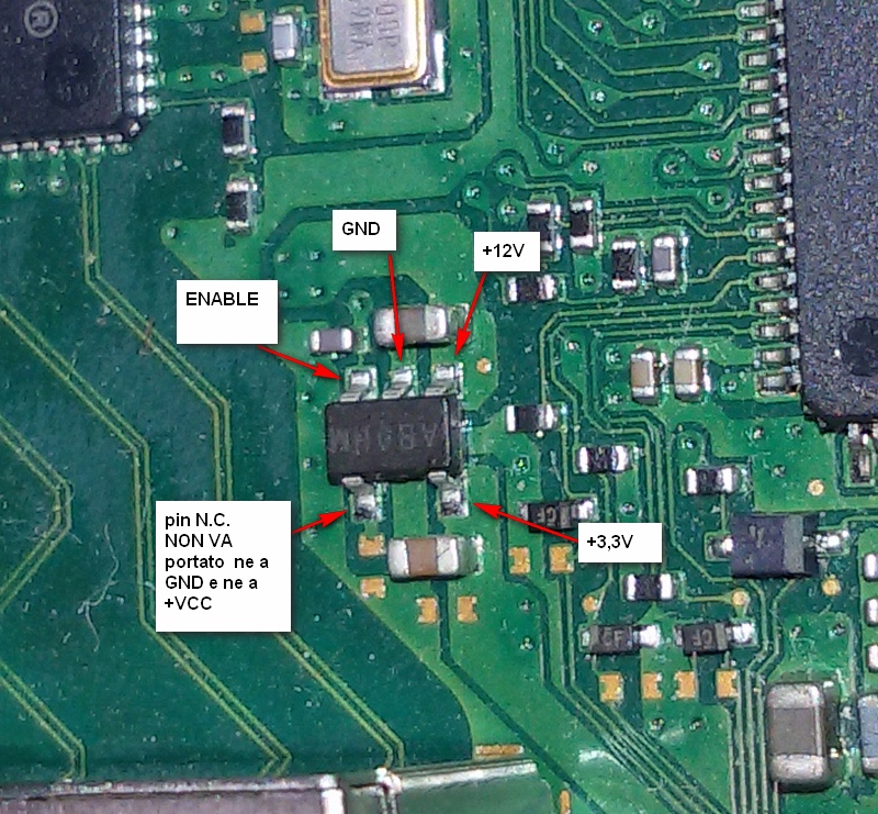

Kaptam kb. 1,5 hónapja egy Playstation 3-at ingyen.( gazdája kidobta)
Az alap gond az volt, hogy nincs képe. Ez igaz is volt a LED pirosan villogott semmi reakció. Szétszedés után tapasztaltam, hogy a HDMI kinenet előtt álló Panasonic MN8647091 teljesen zárlatos. Megrendeltem kínából az újat, meg is jött beforrasztottam, így már megy a gép viszont csak A/V kábelen! A HDMI még mindig nem jó.
Ismét szétszedve láttam, hogy elsiklottam egy rakás SMD alkatrész felett.
A panasonic chip mellett van még egy "5 lábú" alkatrész illetve 2db jelöletlen SMD ellenállás. Mivel feleobbantak, így nem tudom azonosítani őket.
Ebben kérném a segítségeteket, mivel nem találtam ilyen rajzot, sem képet sehol.
A képekért bocsánat nem tudtam jobban fókuszálni.

Köszönöm mindenkinek, közben sikerült kiszednem a lényeget, hogy egyezik a gépekben és egyszerűen helyettesíthető.
A szükséges alkatrész: LP2980 (AR09S vagy K mind a kettő helyett jó)
Köszönöm a segítséget!

Hali! Az az 5 lábú az én alaplapomon AR0K9.
atka148
atka148 picture
Köszönöm. Létezik, hogy nem minden alaplapon ugyan olyan? Mert a leni képeken más rajta a kód. Meg tudod mondani, hogy milyen alaplapod van?
