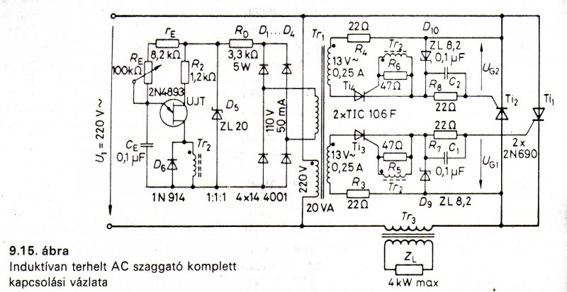

Üdv Mindenkinek !
Megbízásból szeretnék egy ilyen szerkezet kipróbálására alkalmas kapcsolást kapni,információim szerint ezt egy DC motor szabályozására találták ki,én nem ismerem.
Ami rajta van: eupec POWERBLOCK TT 250 N 14 KOF-S2 6K5#
http://kep.psharing.com/786892.jpg
http://kep.psharing.com/786891.jpg
http://kep.psharing.com/786893.jpg
http://kep.psharing.com/786894.jpg
Nem tudom mennyire jól láthatók a képek.
Ha igen és volna egy olyan kapcsolás amivel ki lehetne próbálni,akkor azt megköszönném.
Üdv:János

Itt akadhat az igényeidnek megfelelő kapcsolás....

Egy "testhez álló" komplett kapcsolás:
http://www.hobbielektronika.hu/forum/files/0a/0a21ce1c5563b39d18ef0de58b...
http://www.hobbielektronika.hu/forum/topic_2659.html?pg=1

Tirisztor / triak:
1, ohm mérõ: anód (vagy A2) a két másik elektródához mérve szakadás. Ha ilyenkor vezet valamennyire ->kuka.
2, kell egy elem vagy táp 5..10V, és egy izzó. Katód (A1)minuszra, anód (A2) izzón keresztül a plusszra (6....12V / 300mA). Az izzó sötét.
3, utána G-t és A-t egy pillanatra rövidre kell zárni. Az izzó felizzik és égve marad. Ha a tápfeszt egy pillanatra megszakítjuk akkor az izzó kialszik. Ha igy van akkor valószinüleg ok. ha nem akkor kuka....
http://skory.z-net.hu/alkatreszteszt/alkatreszteszt.html

Szia.
Össze építesz egy gyújtó á.k. és akár félhullámú, akár teljes hullámú egyenirányítóként kötheted.
Én ilyenből építettem g.k. akkutöltőt. (Thirisztor-Dioda)

A dióda az dióda... A tirisztor meg tirisztor... Csak nagyra nőtt.
Adatlapot keress a gate feszültség/áram végett!
