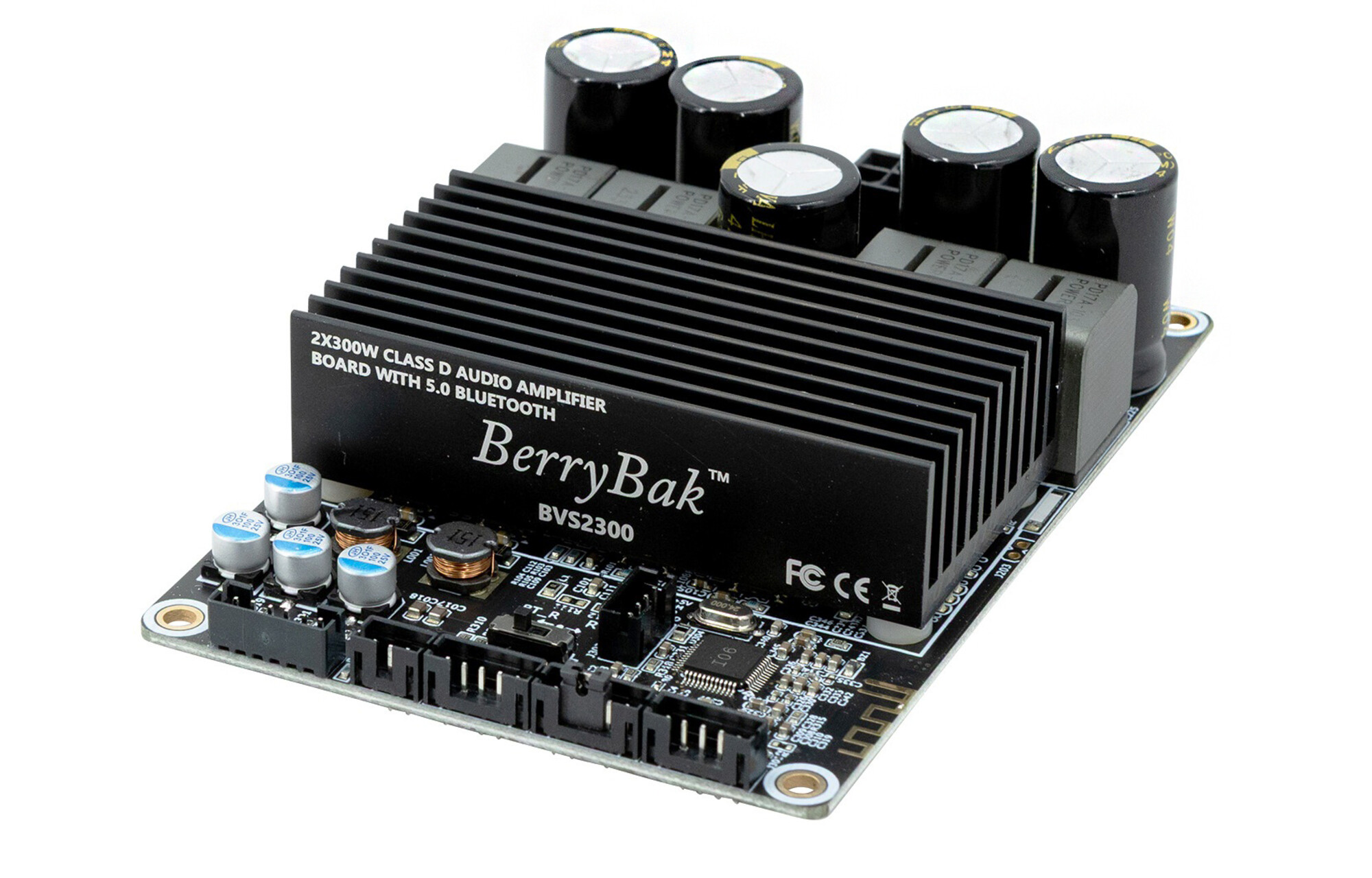

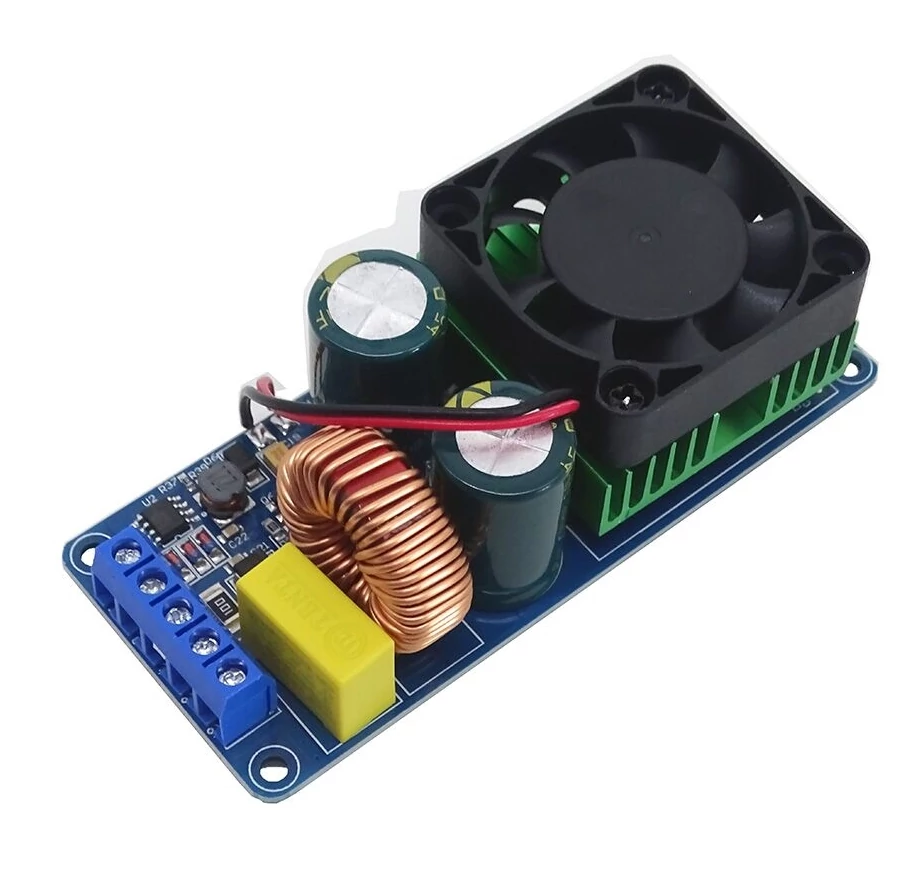

Lenne 2 modul, amit rendelni akarok....
Elsődlegesen próbára, mit is tud!
IRS2092S, TPA3255.
Anno kb 1,5-2 évvel korábban találtam 2 külföldi fórumot, ahol ezeket tárgyalták, "kivesézték" alaposan!
Hogy alapszinten mely alkatrészeket lell "kötelező" kicserélni.
Mert alulméretezett, vagy gagyi minőségű!!!!!
Vagy módosítani az értékeket.
De az istenért nem találom azokat az oldalakat.
Az adott 2 modulról, kinek mi a véleménye?
Akár "MOD"-olás utáni tapasztalatok.
Ja és még egy!
TPA3255.
"TI" oldalán DC53,5v-ot írnak MAX.
De van pár oldal ahol csak 36v a MAX!
Itt mi az igazság?
Az egyéb oldalak "hírdetők" tudják rosszúl?
Köszönöm.

Az IC-knek van adatlapjuk, én azokra támaszkodnék. Van bennük ajánlott kapcsolási rajz is.

Az "500" wattosról (nekem is van) : Nem adatlap kell, hanem "Application Note"... vagy a régebbi "IRAUD" széríáról
Kezd a Youtube-n a nézelődés...magyar teszt is van valahol (amiben közel 100 wattot sikerül belőle kinyerniük).
Tapasztalat gyűjtésnek jó, de az 500W felejtős... Tuningot nem csináltam, de majd egyszer kipróbálok ezt-azt...
IR2092 IC 12 éve létezik...

Az alacsonyabb tápfeszültséget amiatt írhatták rá, mert kisebb hűtőbordával szerelték, és a PVDD szűrőkondenzátora is kisebb feszültségű. Az IC-nek illik tudni az adatlapon feltüntetett 51-53 V-ot, de lehet, csak kisebb teljesítményű erősítőt terveztek belőle.
Erre ráírták a 48V-ot:
Erre már csak 30-40V-ot írtak:
A két hűtőborda árulkodó, mennyire lehet hajtani.

Igaz tudom van pár fajta "kiszerelés".
PCB kiakakítás, hűtőborda....stb.
A 3255-nél.
A legtöbb külföldi fórumon azokat olvastam, hogy!
1, Alulméretezett (nem megfelelő) "toroid" induktivitások a kimeneten (túlmelegednek)...stb.
Ezért befolyásolja negatív irányban a kimenetet.
2. Puffer kondik nagyon gagyik, nem erre a célra megfelelőek van beépítve.
3. OPA IC-k.
A legalja széria (hamisítványok).
És ezek táplálásának a panelon, felvet némi problémákat.
Ezért is nem bírják a megengedett maximum DC tápfeszt!
4. A hűtés!
Igaz ezt egy kis ventillátorral orvosolható!
Na ezekre lennék kíváncsi, kinek mi a tapasztalata ha ezeket módosította.
Eredmények.
Köszönöm.

Ha maga az IC nem hamis, akkor tudja a specifikációkat megfelelő hűtés mellett.
Ezt bogarászd végig:
https://www.youtube.com/watch?v=b1zFuLK655g
De van még egy csomó videó fent:
https://www.youtube.com/results?search_query=TPA3255
A kimenő toroidokat, a kondikat és a bemenetén a műveleti erősítőt illetve annak tápját biztosan megéri tuningolni, mert maga az erősítő IC jó (nem)torzítást produkál.
