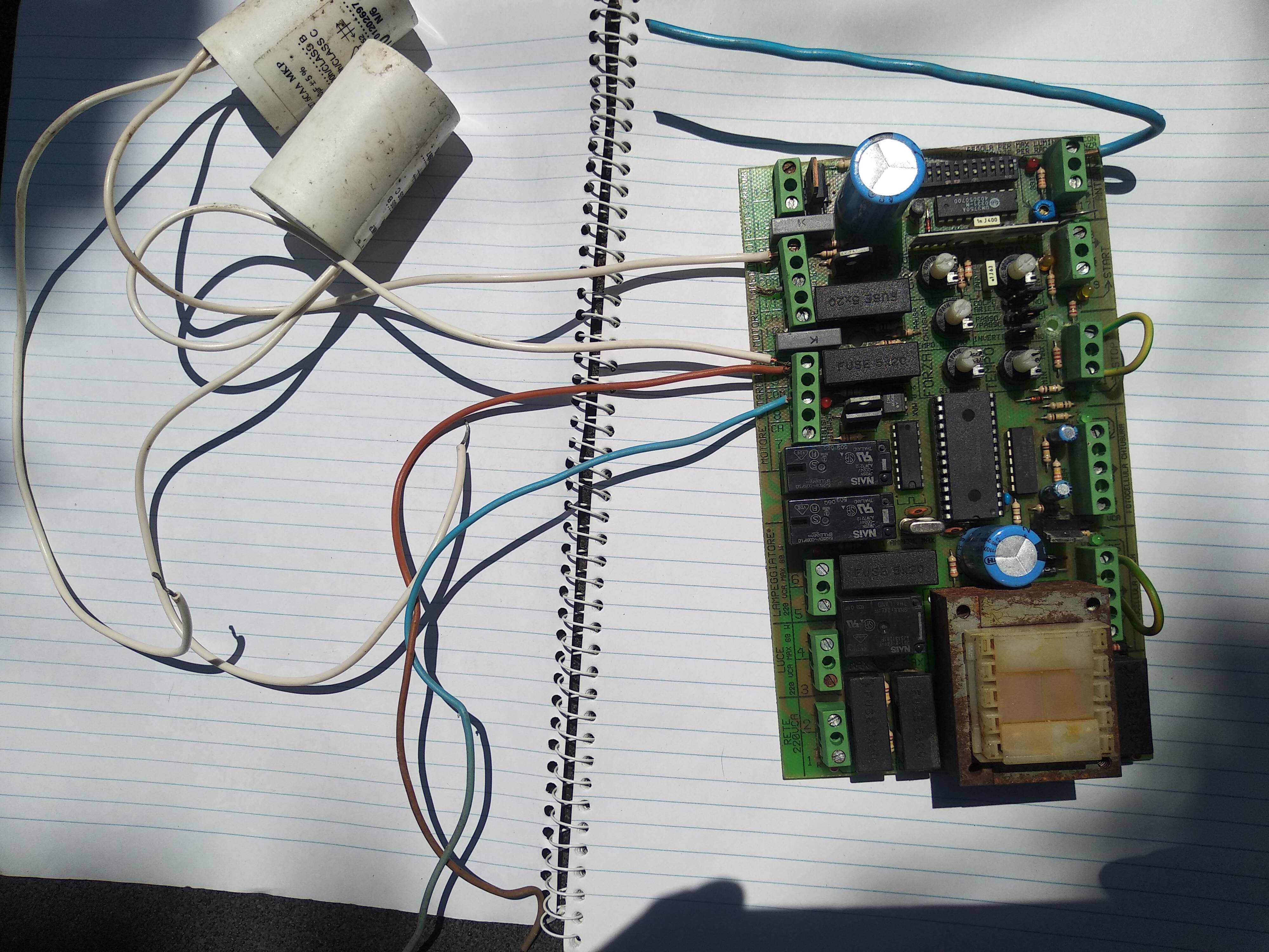

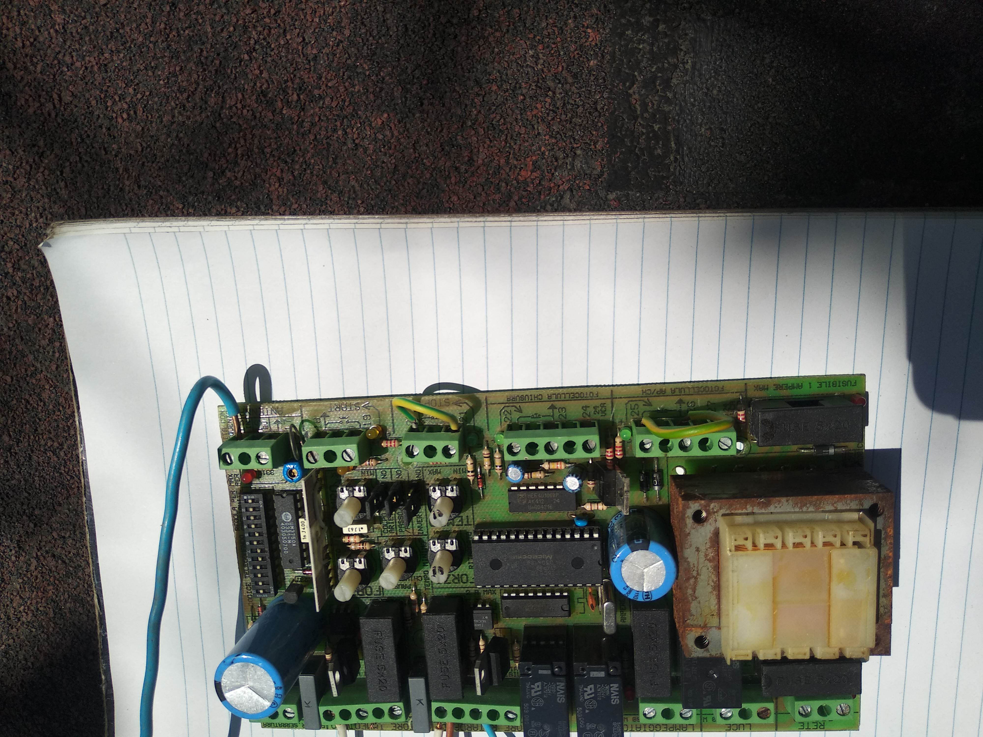

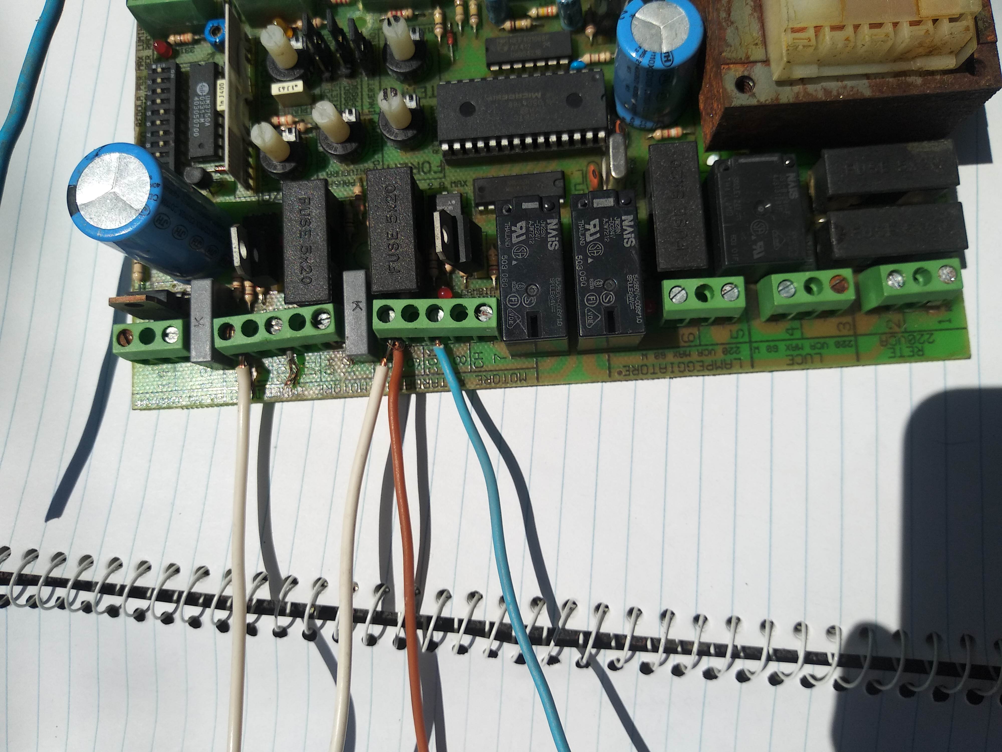

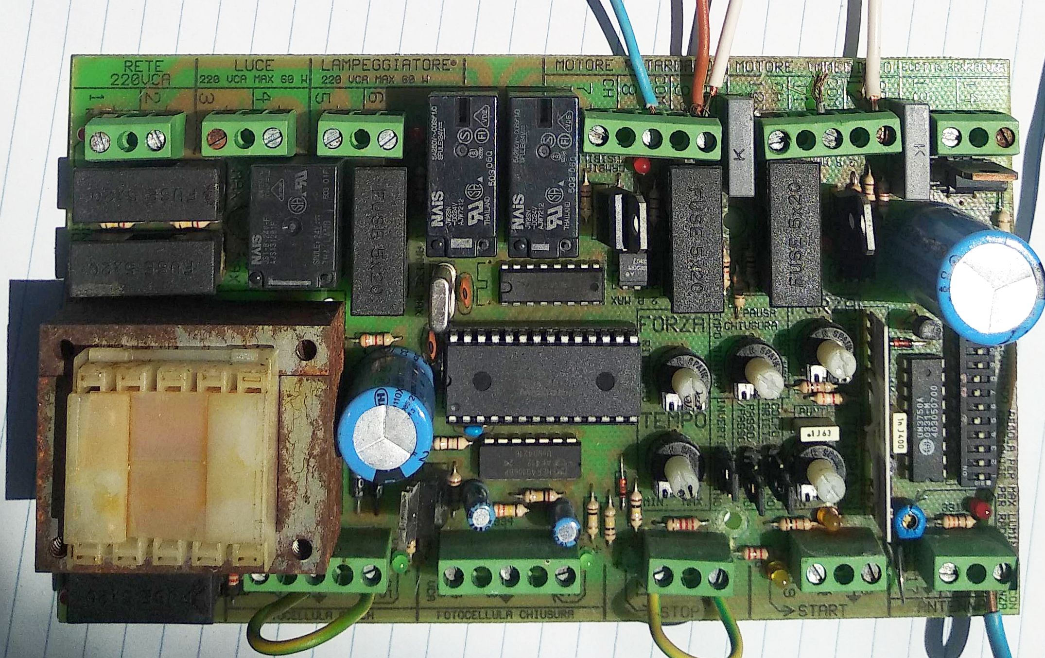

Tudnátok segíteni ennek a kapunyitónak a bekötésében?
Típust nem tudok írni, csak annyit, hogy Proteco, mert csak egy műanyag dobozban volt, aki megvette annak így adták oda. Például a két motor kondenzátor egyik fele be van kötve a másikat hova kell kötni, illetve a motor vezetékei hova mennek?
A startra/stopra mit kell kötni, továbbá a fotocellákat hogyan kell bekötni a panelra?

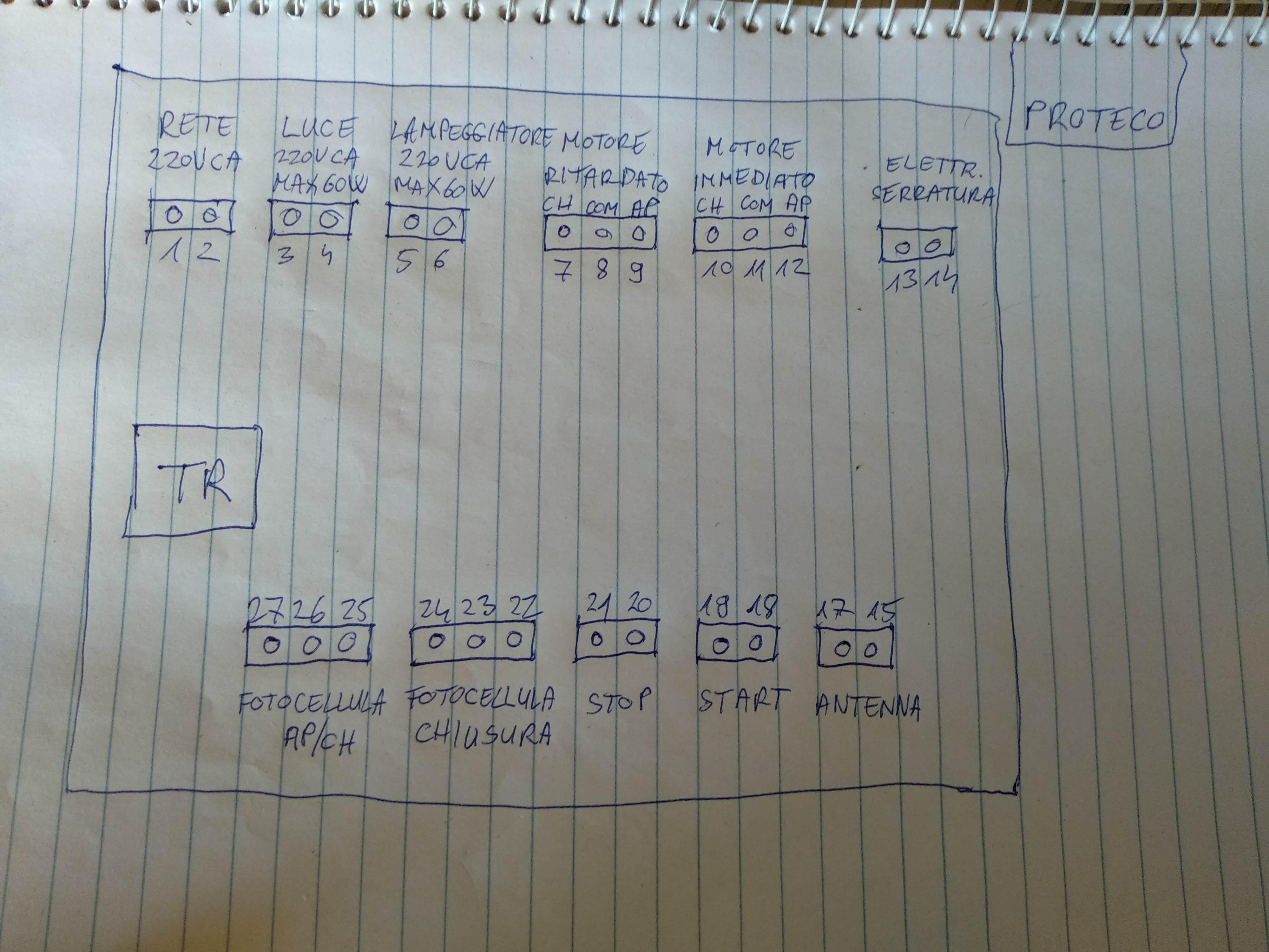

Lerajzoltam a bekötéseket, meg a rászitázott feliratokat, hátha nem olvashatók a panel fotókon.

Ez nem úgy néz ki mint egy Proteco, inkább a Tecno vezérlésekre hasonlít.
Azaz, Tecno Futura 2CR
Leírás
https://www.riasztobolt.info/pictures/d/hu_futura_2cr_2sr.pdf
Köszi szépen a linket, valóban ez lesz az. Akkor csak a motor Proteco.
Üdv.

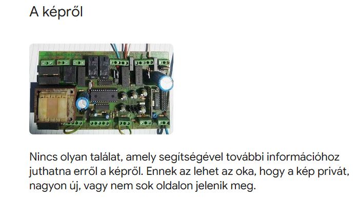

Rendes képet is lehetne lőni róla...de felesleges. A gugli sem ismeri...a motorok lehetnek Proteco-k, de a panel egyáltalán nam annak tűnik. Talán a 90-es evekből származik. De a feliratokat olaszból lefordítva talán be lehet kötni. A távirányítójáról nem írsz? Nincs meg?
Futura 2CR?

Sziasztok !
Motorok bekötéséhez lehet érdekes ennek a Proteco City7 típusnak a rajza.
Szinmetrikus tekercselés , a közép leágazás a közös COM pont. A másik kettőt lehet cserélgetni a forgásiránynak megfelelőre.
