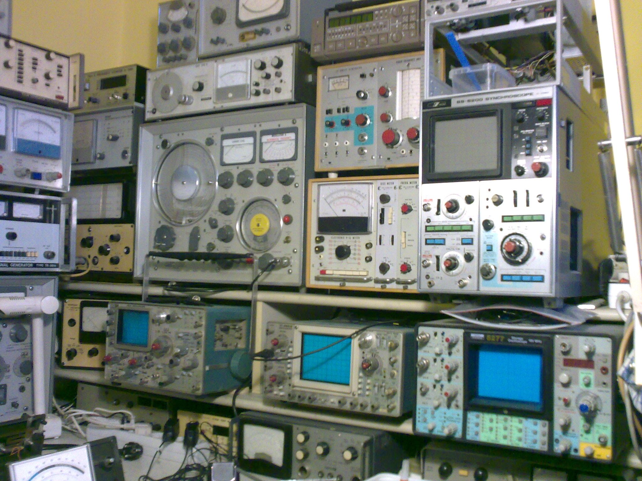

Üdv,
Az "átkondizók" Mekkája is lehetne. :-)
https://www.youtube.com/watch?v=N6AGfxwPIIM
Lehet hogy hihetetlen de egyikben sem kellett elkót cserélni!
L.

A modern dolgokban meg nem kell folyton elektroncsövet cserélni. Nem sok értelme van így ennek.

A még modernekben meg van háttérvilágítás, amit cserélgetni kell. De ha minden tökéletes lenne, akkor a szerelők csak a villámokban és a balf.szokban bízhatnának laugh

Igencsak erőteljesen terjedő -népbetegség szerű- a világban a (betegesnek mondható)recap-ozás, de neked azért malacod is volt mert 40-50 éves Tek s Rohde műszerekben is kell néha elkót/tantált cserélni, a látható HT-sokban szintén, mondjuk Philips tápokban talán gyakrabban.
Majd ehhez jön a sokszor pukkanó/lángoló svájci(!)Schaffner hálózati zavarszűrőkben található  kondik problémája-ott nincs mese: érdemes az esetnek eléje menni...
További szerencsés élesztéseket!

"Majd ehhez jön a sokszor pukkanó/lángoló svájci(!)Schaffner hálózati zavarszűrőkben található  kondik problémája"
Igen pár hete futottam bele, sötét, majd fekete takonnyal rakta tele a tápot! Valami brutális bűzt hagyva maga után!

Ha nem lenne az esetek 60-70%-ra megoldás akkor nem terjedt volna el. Az elektrolit kondenzátorok egyik tulajdonsága, hogy az elektrolit ki tud száradni. Minél kevesebb van benne, annál hamarabb.
Persze egy 15-20 éves audio készülékben én is feleslegesnek tartanám, de rengeteg képcsüves és LCD Tv-t, tápegységet, műholdvevőt, set-top boxot, alaplapot stb. javítottam már úgy, hogy csak pár kondit kellett benne kicserélni. Ha a döglődő készülék nincs nyúzva addig, míg végleg meg nem áll, többnyire nem is megy más benne tönkre.

Nemrég javítottam egy legalább 40 éves asztali multimétert. A tápban egy kondi volt kiszáradva, a többi kapacitásra és ESR-re olyan volt, mint az új.

Ha nem kapcsolod be, akkor soha nem kell elkót cserélni! - népi bölcsesseg tőlem.

Akkoriban még kondenzátort gyártottak, nem ipari hulladékot.
A régi kondik mellett, lassan a régi tranzisztorokat is megtanuljuk becsülni - a mai hamisítvány világban.

Nem csak az, hanem nem használtak agyonminiatürizált elkót nagy árammal terhelve az üzemi feszültség közelében 100+ kHz-en, ráragasztva a hűtőbordára.
De azért kellett már 30 éves autórádióban a végfok elektrolit kondenzátorait cserélnem, hogy szóljon, bár az extrémebb hőhatásoknak is ki van téve.

Sziasztók ! Szerintem az elko mánia  a kapcsoló üzemü tápokal kezdödöt.Megbiszhtó müszerekbe késöbb is a jól bevált hálozati trafót alkalmazták ,elönyei miatt.A 90-es években mikor kijöttem már igyekeztek mindemt kapcsoló üzemü tápal gyártani ,megjelent az új elkot vizsgáló müszer /Elko teszter/ ma esr -mérönek  hivják .Munkahelyemen használtam ,késöbb épitettem is egy ilyen müszert.50-100hz -es impulzusú  szürökondikat  nem esr mérövel tesztelik.üdv.Jóska

Nagyon jól látod a dolgokat, és korrekt hogy külön kezeled a hagyományos, "disszipatív",és az SMPS tápokat.
Sajnos ezt hozta a fejlődés, vagy visszafejlődés.(Nézőpont kérdése)
Épp ezért is kontraproduktív a topic megnevezése, hiszen egy disszipatív tápban nincs annyira igénybevéve egy kondenzátor , mint egy több száz kHz-en, vagy magasabb frekvencián működő kapcsolóüzemű tápegységben.
ha meg hibás egy kondenzátor, akkor cserélni kell, akár egy 30 éves, akár egy 3 éves elektronikáról is van szó.

Tegyük hozzá, hogy disszipatív tápokban is elősegítette az elektrolit kondenzátorok korai elhalálozását a hibás mérnöki tervezés. Ha melegedő alkatrészhez (ellenállás, hűtőborda) közel, akár nekiszorítva helyezték el a kondenzátort. Tervezett elavulás?

A consumer eszközökre volt ez inkább jellemző, a műszertechnikára nem.(Hogy a topicnyitó fotójánál maradjunk.)
Egyrészt ahogy hifista írta, régen jobb minőségű elkókat gyártottak, drága alkatrésznek számított egy Sprague, Cornell-Dubilier, vagy NCC elkó,és valóban több évtizedeket leszolgáltak, elvárás szerint.
Főleg a nyugati műszerekben látszott a gondosabb tervezés,(HP,Tek, R&S stb) főleg táp oldalon.
Persze néha ott is bekerült egy hibás sorozat, lásd RIFA X2-es kondik a HP műszereknél, vagy Tek szkópok NCC/Nichicon smd elkói....
