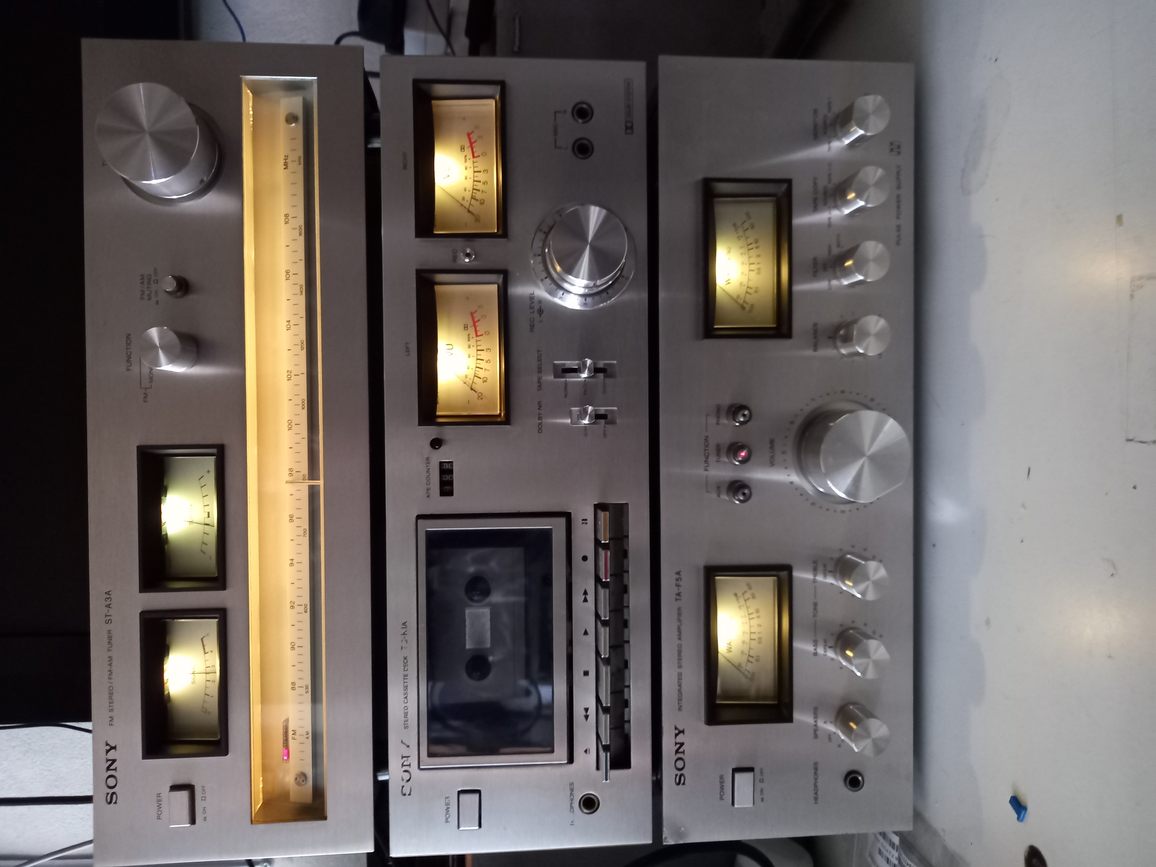

Főleg Sony cumók fém fedele mivel festhető szépen, gyárira?
Nyilván nitrós festék, de van erre színkód? Vagy esetleg eleve készre kevert festék?
Cél a teljesen gyári állapot létrehozása.
Kamra van.

Ha van mintád, akkor elmész egy autófestékes boltba, és ott kikeverik.

Ennél bonyibb.
Autós festék vagy szín, és rá lakk, vagy egyben lakkal kevert van.
Ezek fényes festékek.
Viszont a hifi burkok szaténosabb, nem tükör felületűek...
Voltam autó festékesnél, de nem tudtak segíteni... Feketénwk fekete, de nem olyan...
Ezért kérdezem a KONKRÉT tapasztalatot, aki volt ilyen helyzetben, és tökéletes megoldást tud.

szia. mint írtam
Matt, félmatt, fényest is kevernek, ezüst, aranyt is

szia : az  Újpesti Víztoronynál is van ilyen autófesték bolt
Én óaranyt kevertettem egy régi csillárhoz
Érdemes színmintát vinni

Az újpesti fiúkat én is ajánlom.
Már kevertettem velük TUR trafószürke /NDK/ festéket.
Vittem mintát,teljesen olyan volt mint az eredeti.
