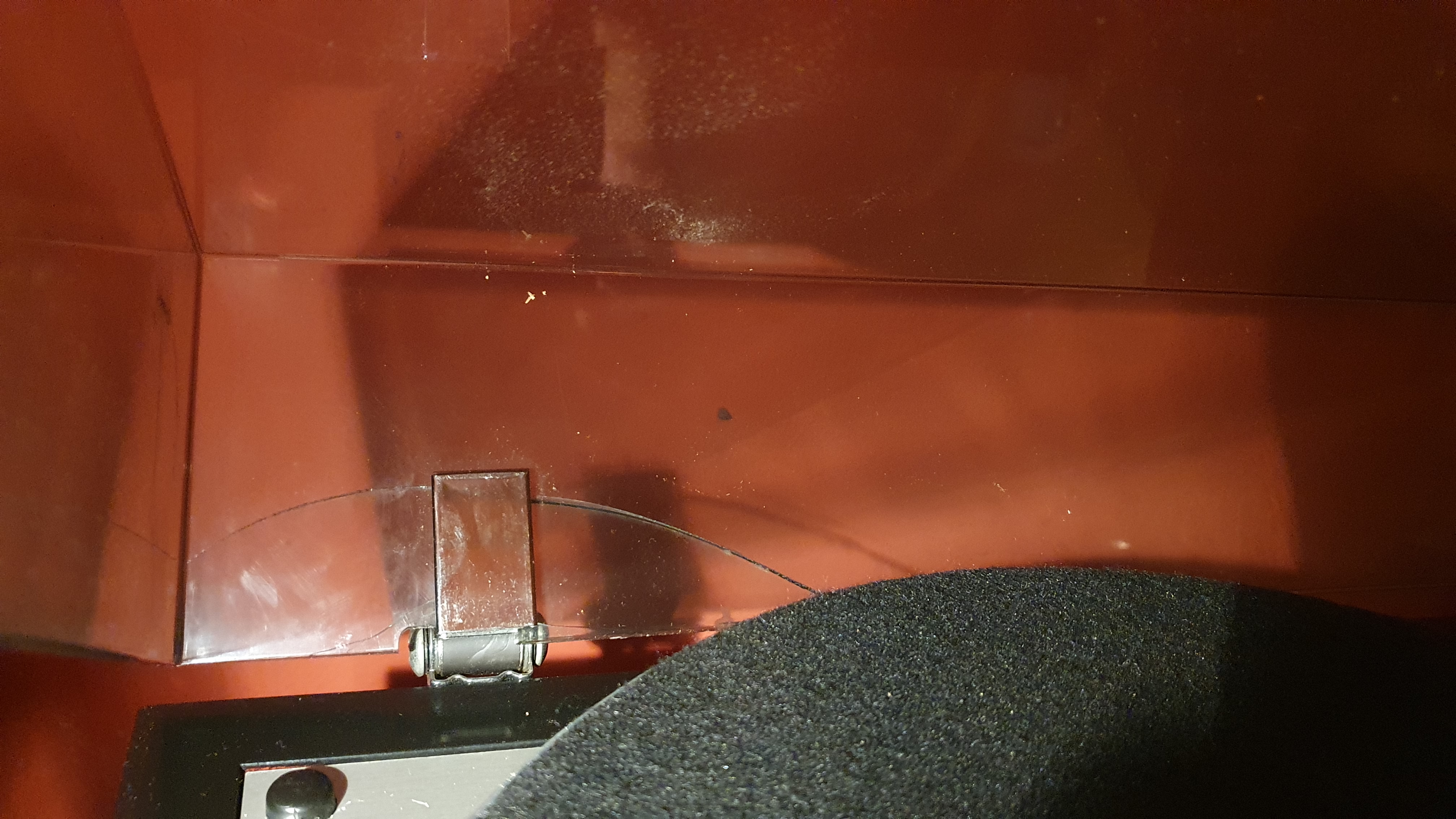

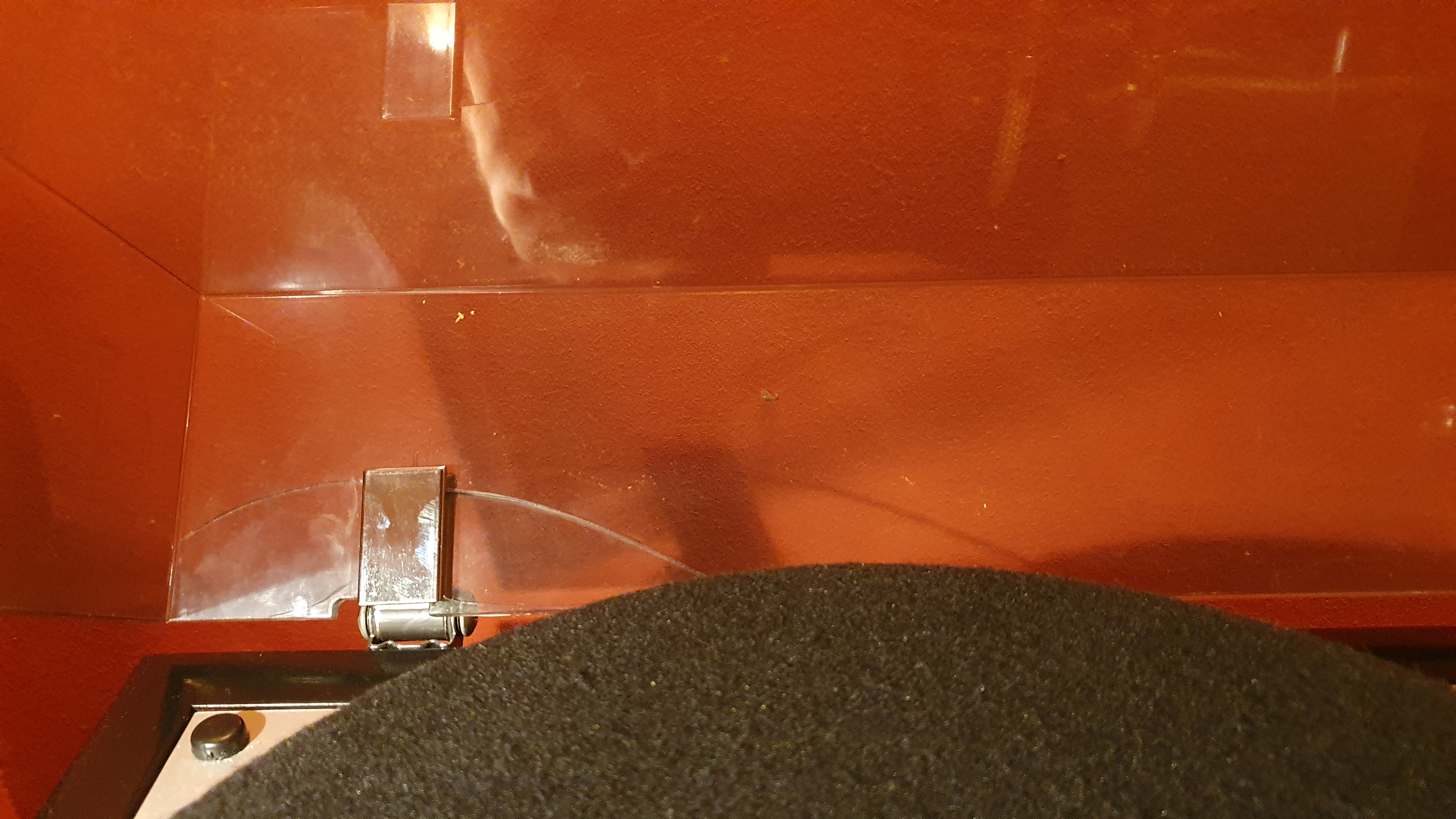

Sziasztok,
Ez egy lemezjátszó plexi fedele. Az egyik zsanérnál el van repedve, de egyben van. Mivel lehetne a repedést megerősíteni, hogy ne repedhessen tovább? Törjem el, és kloroformmal ragasszam egybe?

szia:esetleg náluk?
https://mkiplexi.hu/egyedi-gyartas/
Nálad is ilyen jellegű a repedés?
Egy hete vettem észre, nem tudom mi okozta, ha sikerült megoldanod, kérlek írd le itt!
Igen, hasonló. Még nem jutottam hozzá a kijavításhoz. Hol árulnak kis mennyiségben kloroformot?
Mintha a tető nem is eredeti lenne.
Régen patikában kaptam, de benzol is oldotta a plexit. Ma már nehéz hozzájutni. Félek matt lehet a felülete ha kicsapódik a "gőze". Nem nagy darabon repedt meg nálam, de már sokszor visszacsukódik miatta a fedél, eredeti, nem vettem észre mi okozta a repedést. Jó lenne már kipróbált ragasztást megpróbálni, nem szeretném nagyon elcseszni, köszönöm....
A plexi ragasztása tökéletesen, LÁTHATATLANUL, talán csak a kloroform-mal lehet.
Első találat.
https://mkiplexi.hu/tavtarto-led-sodrony-termekek/ragasztok/
Köszönöm, ez lesz a nyerő.
Kérlek majd csinálj fotót hogyan sikerült.

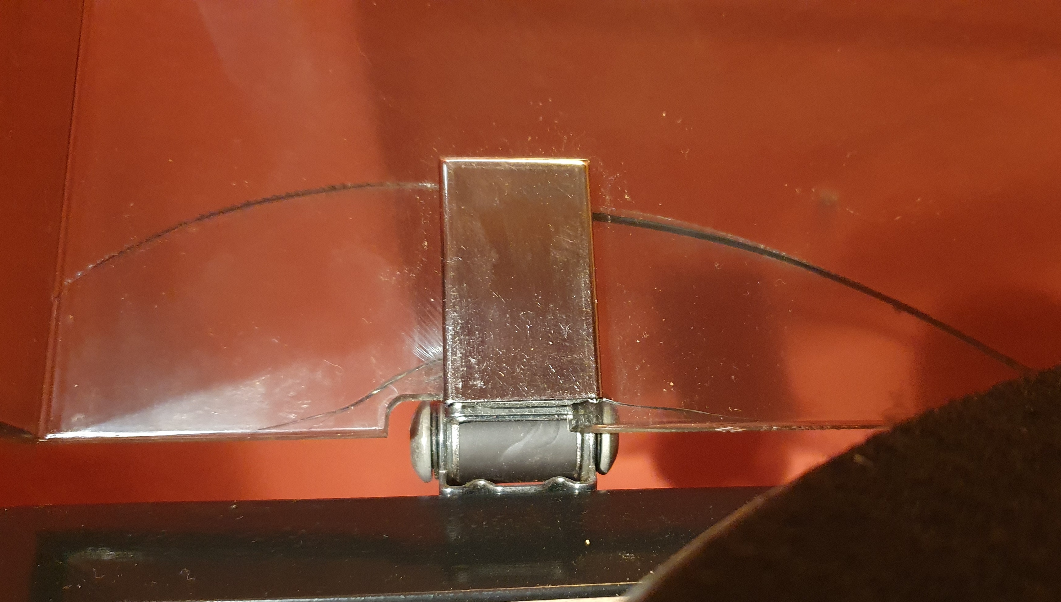

Lehet, hogy ráragasztok megerősítésként valami plexi/fém/fa lapot. Nálam az ilyesmi néhány hétbe is beletelik, nem szoktam elkapkodni.
Az eredeti plexi megragasztása azért nem tetszik, mert mivel erőhatásnak van kitéve, félő, hogy megint el fog törni a ragasztásnál, ahol gyengébb.
Nekem a hútőajtó polcénél bejött a metil-ethyl ketone.
https://auren.hu/vegyszerek/2389-108026.html
Köszönöm a tippet. Mennyire látszik a ragasztás? MEK vagy kloroform jobb?
A MEK-nél látszik a ragasztás, nekem legalábbis behomályosodott a ragasztás mellett a felület. Maszkolni nem maszkoltam, lehet az segített volna. Kloroformot még nem próbáltam.
szia: a kloroformban fel kell oldaniplexi reszelket, a gélszerű anyagot kell felvinni a törött felület egyik oldalára
Már csak az a kérdés, hogy a tető anyaga valóban plexi-e
(szerintem poliakrilát) lehet, hogy a gél pillanatragasztó is használható
A ragasztás helye lefedhető öntapadós szalaggal, szimmetrikusan a másik zsanérnál
A plexi reszeléket fel lehet még oldani tömény ecetsavban (jégecet) is.
Az előnye,hogy lassabban szárad mint a kloroform,van idő mozgatni a ragasztott
felületet.
A másik előny,a ragasztott felület,víztiszta marad.
