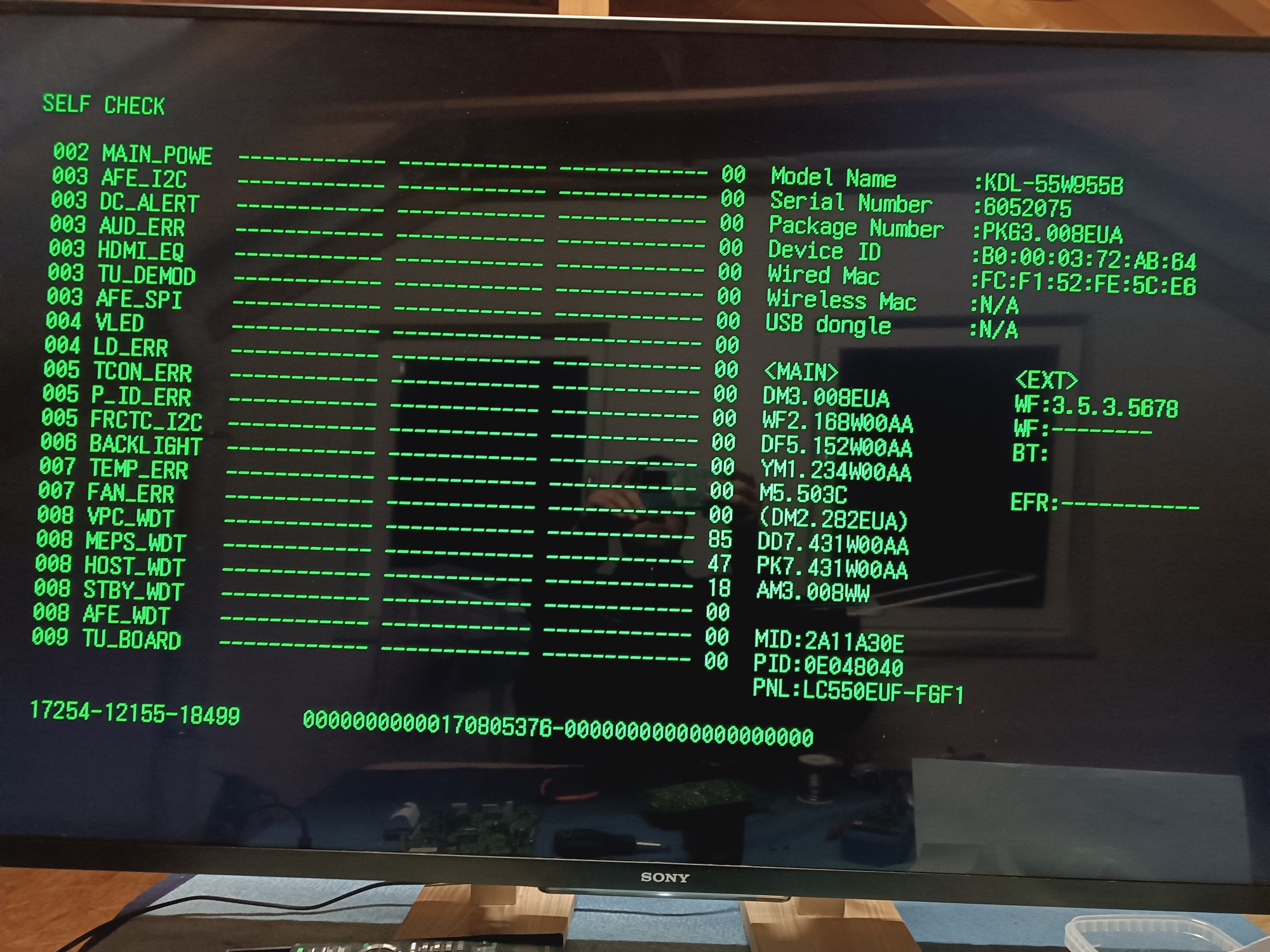

Van egy Sony kdl-55w955b, amely problémákat okoz.
Körülbelül 15 perc működés után 5 percenként újraindul. Egyszer leállt az indítás és a piros LED 8-szor villogott.
Érdemes megjavíttatni? Ismertek ilyen problémák ennél a modellnél?

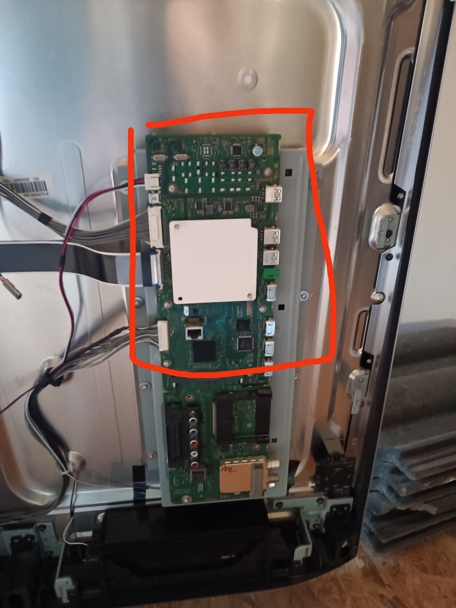

Szia,
Kell bele egy alaplap, röviden.
thomk1080
thomk1080 picture
Melyik az az alaplap, ahol a BGA található? Lehet csak venni egy újat és beszerelni és máris futni fog?
Ez a kártya két részből áll
Vagy segít, ha felmelegíted a BGA-t?
