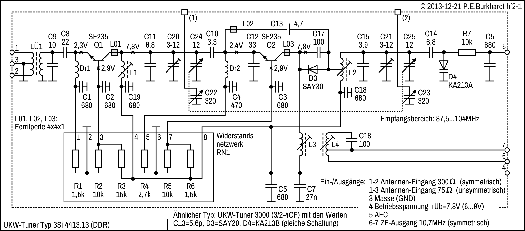

Üdv. Egy RFT Saturn rádiót szeretnék áthangolni. Az tudom, hogy a teljes sávot nem fogja lefedni, nekem a 102 MHz feletti sáv a lényeg. Előzőleg egy RFT Prominent 215 rádiót hangoltam át akkor az oszcillátor és a modulátor trimmerrel párhuzamosan kötött kondenzátorokat vettem ki(képet csatoltam), majd a trimmereken állítottam. Ennél is működne ez a megoldás?
Illetve a ferritantenna hangolásához van valami segédanyag?
Köszönöm a segítséget!

szia: mikor bejött a CCIR norma, akkor a kondenzátoros hangolású készülékeknél
kiszedtünk egy-két lemezt a forgókondenzátor mindkét részéből, a párhuzamos kondenzátorokat kisebb értékűre cseréltük
Az oszcillátor és modulátor tekercsek menetszámát 2/3-ra csökkentettük és újra hangoltuk
Ha vasmagosak voltak a tekercsek, szükség esetén alumínium vagy s.réz magra cseréltük
Kapacitásdiódás hangolás esetén kisebb kezdőértékűre kellett cserélni a diódákat és a párhuzamos kondenzátorokat is csökkenteni kellett 2/3 értékre
Ha a párkuzamos kondenzátor trimmer volt, azt is kisebb kezdő értékűre kellett cserélni
10-ből 9 esetben megoldható volt az átalakítás
Az alsó frekvenciahatárt a tekercsekkel, a felsőt a kondenzátorokkal állítottuk be
A korrekt áthangoláshoz szükséges FM szignál és oszcilloszkóp, szignál hiányában
a legalsó és legfelső frekvencián működő adóra lehetett hangolni
Sokszor az antennakörnél is el kellett végezni az átalakítást
Szia.
Ěn a 102kondit is szoktam cserélni ha jól emlékszem felére.
udv Gyuri.
Szia.
Emlékim szerint a rádiótechnika 1992 évkönyvben ez részletesen le van írva.
Megtaláltam, de sajnos csak 104 MHz-ig lehet kitolni a skálát az újságban tagolt módszerrel.
A tanyán fenn van a kapcsolási rajz, CCIR tunerrel. Feltöltöttem hozzá a második oldalát, ami az alkatrészlistát és az OIRT tuner rajzát tartalmazza.
