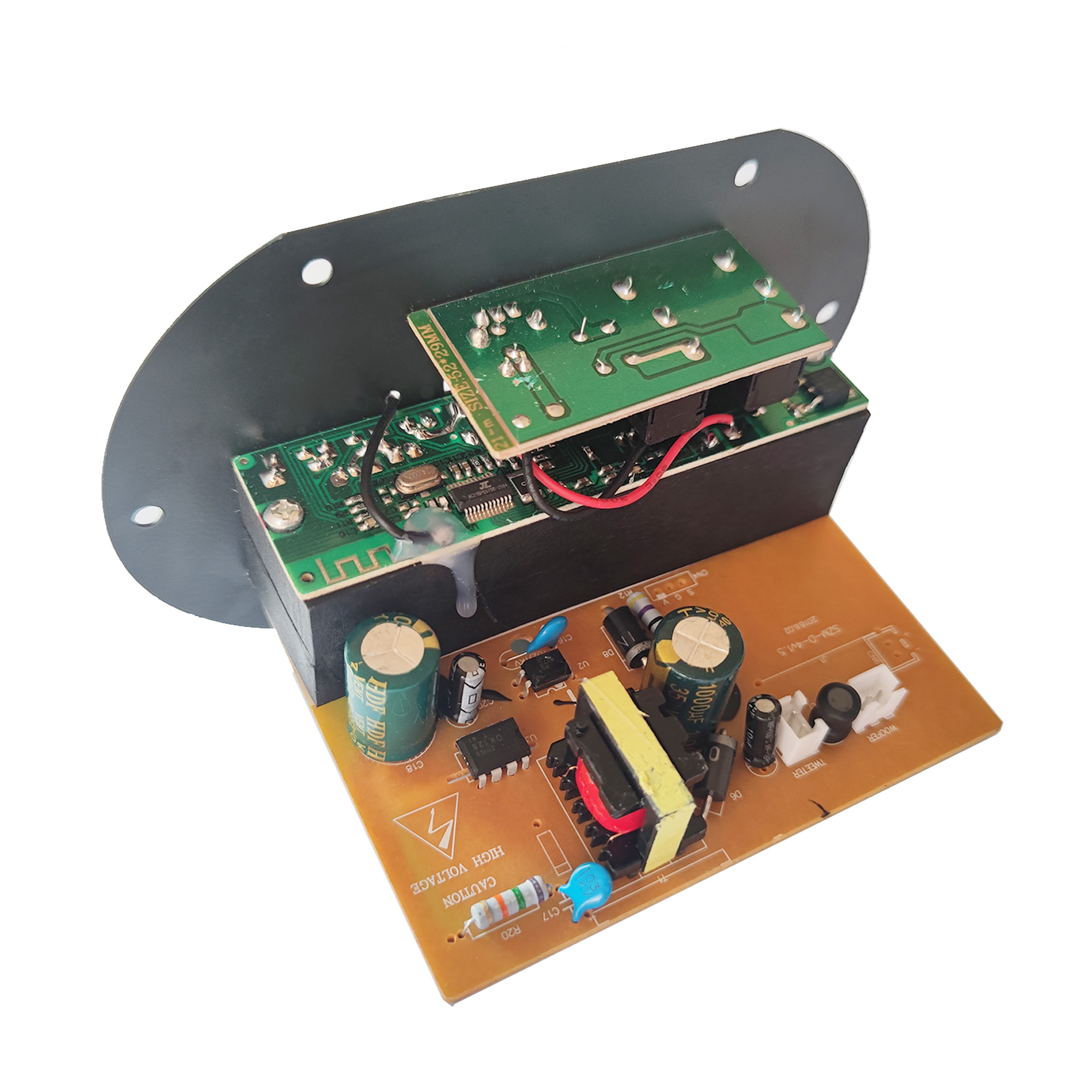

Tegnap hozták ezt a erősítős hangfalat, olyan hibával hogy nincs hangja. Próba után be sem kapcsol, a graetz után lévő icé ledobta a tetejét, ami nincs meg, így kellene az ic típusa. A hangszóró átmérője 31cm, de rajzot még nem találtam hozzá. A képeket is felteszem róla!

Most készítettem képeket a tápról, mind a két oldalról, és a panel számáról is, amit a google nem hozott le nekem. A graetz után van 4,7uf és egy 10uf-os 400V-os kondi,és egy 5V-os stab ic, még van két smd ic RT2399, HT8698SP és még a proci.
Rendeltem egy sub erősítő modult, ami minden funkciót visz.
szia: max:2x9,5W, THD=10%

Köszi a leírásokat, és ma rendeltem DK125 icét, ha megjön akkor majd írok.
Megjött az ic, de most füstölt a végfok ic is egyet, most megrendeltem a HT8696-os ict, ha megjön majd fojtatom!

dk112 dk125 am-22 stb..
szia:
"Ugyanaz a kivezetés és kapcsolási frekvencia, mint a VIPER12A. A vipernek azonban szükség van a segédtekercsre az IC táplálásához az indítás után, de a DK125 e nélkül is működik
Ha csak egy tekercs van az elsődleges oldalon, akkor az ilyen helyettesítő nem fog működni. EDIT: Nem fog helyettesíteni, mivel sokkal magasabb a VDD-je.."
It has the same pinout and switching frequency as VIPER12A. However viper requires auxiliary winding for powering IC after it starts but DK125 can work without it. So if if transformer has auxiliary winding, you can use it as replacement. If it has only one winding on primary side, then such substitute will not work.
EDIT: It will not work as substitute since it has much higher VDD.

A felirata szerinti 30-150W-os rendszert (hacsak nem "usec-ig tarto csucs teljesitmenyt" adtak meg) egy 13-18w-os kimeneti teljesitmenyü IC aligha fog, még kinai matekkel is szamolva, ellatni...
Kari
szia: nagy valószínűséggel FET-et vezérel.
A 30 cm-es hangszóró 50-60 W-ot produkálhat, tisztességes pufferrel pillanatnyi csúcsteljesítményként a dupláját
A panel nyomtatási oldalát nem látjuk, mint ahogy a végfok IC típusát sem

talán IR 2153
hasonlítsd össze a panelen lévő alkatrészeket
a rajzol lévőkkel.
Persze lehet más is természetesen.
Nem látni mindent a képen van olyan ic
amiben a fet vagy fetek is benne vannak.
Holnap megnézem, és csinálok az ic környékéről jobb képet, köszi a rajzokat!
