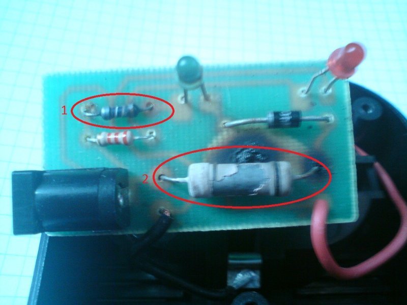

Üdv Mesterek!
RONDY A181RDY típusu vmilyen akkus szerszám töltőjében levő kb.3W ellenállás értékére lennék kíváncsi...
Az eredeti szétégett, színkód nem olvasható

Az soros áramkorlátozó ellenállás lesz.
Nézd meg az aksikat, hogy hány amperórásak? Oszd el néggyel és számold ki a maximális lehetséges töltő áramot kb 0.25C-vel. Arra méretezd az ellenállást! sokat nem tévedhetsz.

Hello.
Te is látod ?
Üdv.: Uniman

A töltés jelző led soros ellenállása égett el. A sönt ellenállás szakadása után a tervezettnél jóval nagyobb feszültség került a kapcsai közé. A led soros ellenállása csak 50-100 ohm. El kellett égnie, és a led is megsínylette az esetet.
A sönt ellenállás nem véletlenül ég el. A hibás aksi cellák kisöntölik (rövidre zárják) magukat hogy az akupakk használható maradjon. A töltő feszültséget viszont ennyivel csökkenteni kellene, de ebben az egyszerű töltőben nincs erre mód.
A legjobb lesz ha próbálgatással kiválasztod azt az ellenállásértéket amivel a töltőáram - a jelenlegi akku állapot mellett - 800mA körüli értékre áll be kisütött akku esetén.
Ha a gyári állapot visszaállítás a acél, akkor a hibás akku cellákat is cseréld. Különben hamar visszapörkölődik a jelenlegi állapothoz.

Hello Hjoco.
Az én fotóm közel 7 éve készült...
