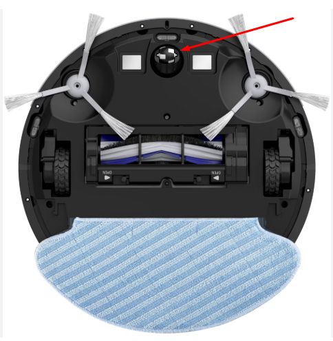

Egy ismerős hozta ezt a készüléket azzal, hogy elindul, de 5-30 mp. működés után leáll. Ezután 5 -ször villogtatja a piros ledet, ami az első kerék (front wheel) hibakód a leírás szerint. A működése elég hangos, nem tudom ez mennyire normális. Az első kerék simán akadálymentesen, könnyen forog, nem mocskos. Nagyon nem akarok belemerülni, de kíváncsi vagyok mit mondtok erre. Egyébként az akksija is rossz, de nem az a fő baja.

Lehet en ertem rosszul, de szerintem a front wheel a kicsi kerek, amit valami optofigyelo figyel. Ez gyakran megtelik hajjal es nem forog, lehet ezt jelenti a hiba.

Igen, erről van szó, de nincs rajt haj vagy kosz. Lehet ki kellene szedni a helyéről, csak nem tudom hogyan.

Ha konnyen forog, akkor ne bantsd.
Ha nem annyira konnyen, akkor siman egy lapos csavarhuzoval vagy egy feszito szerszammal billentsd ki, egy henger alaku tengelyen van egy gorgo. Siman kijon. Megtiszititod, esetleg megmosod.
En ugy is jartam, hogy koszos volt es a fekete-feher valtozast nem erezte hatarozottan az optocsatolo.
