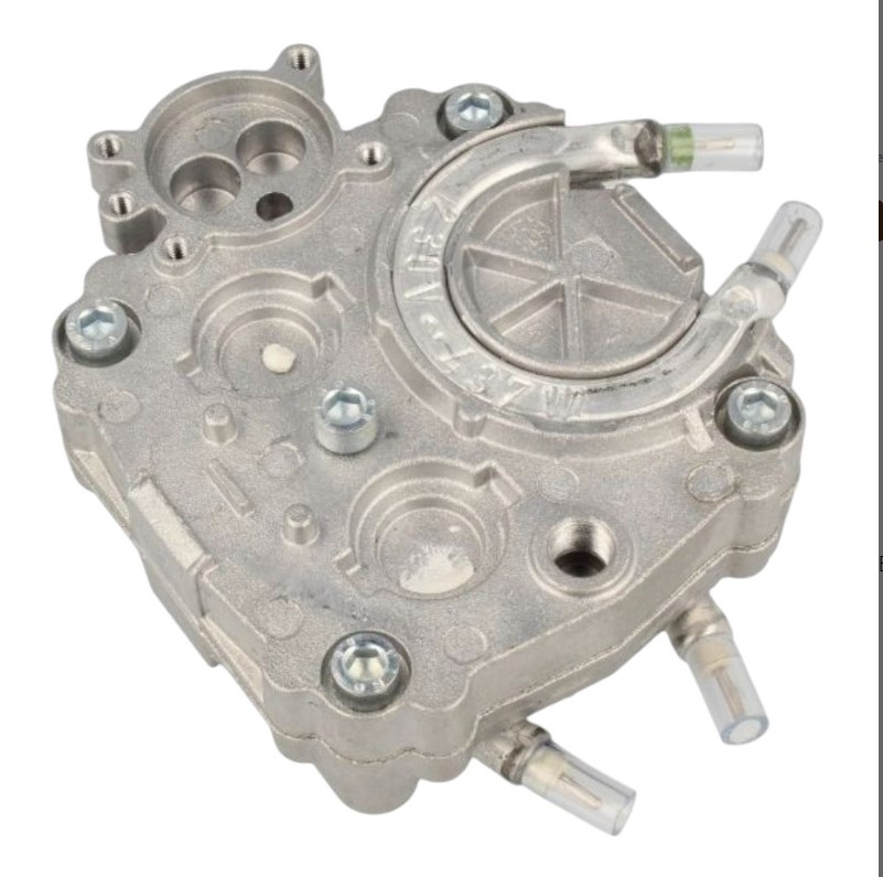

Sziasztok! Adott ez a gép. Úgy került ide, hogy állítólag egyik nap még főzött kávét, másik nap már nem. Kijelzőn vízkőmentesítést jelez, illetve ventilate felirat van, kávé gombra nem reagál. Gőzcsapot kinyitva nem történik semmi, ha indítok egy vízkőmentesítést és kinyitom a csapot, akkor csak halkan búg a pumpa, mint amikor dugulás van. Első körben kipucoltam a vízcsöveket a tartálytól a kazánig, illetve kipucoltam az átfolyásmérőt is, de semmi változás. A pumpát lekötve a kazánról szépen nyomja a vizet és olyankor a hangja is normális. Gőzcsapot kinyitva belefújtam kompresszorral a kazán bemenetébe, de a gőzcsonkon nem jött ki semmi. Ha a gőzcsonkon fújtam, akkor viszont vékonyan spriccelt a kazán bemeneti csövén a még a kazánban maradt víz. Létezik, hogy egyik napról a másikra így ledugul a kazán, vagy esetleg valahol egy mágnesszelep nem nyit vagy vízköves? Nem ismerem annyira ezt a típust.

Létezik. Még olyan is, hogy látszólag kis nyomáson átfolyik pld a kazánon a víz, de nyomás alatt már a benne lévő vízkő befeszül wink.

Szét lehet szedni ezt a kazánt, vagy ne is kísérletezzek vele és kapjon inkább egy újat?

Ha ez a tipus, akkor szetszedheto es tisztithato.
