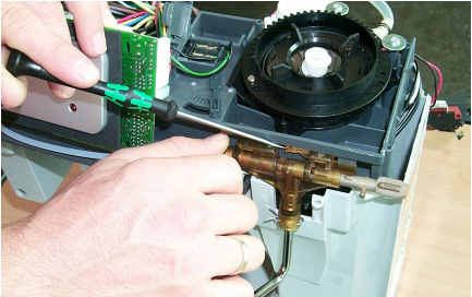

Adott ez a kávégép. Hibája az, hogy a kávéfőzést elindítva elkezd darálni, de nem akar leállni a daráló. Addig darál, ameddig van kávé a babtartályban. Van ennek valami érzékelője valahol, ami nézi a kávémennyiséget, vagy hol keressem a hibát? A darálót már kitakarítottam, de nem oldotta meg a hibát.

A zöld/fekete kábel végén rejtőzködő mikrokapcsoló a hibás.

Köszi, közben megcsináltam. Nem a mikrokapcsoló volt rossz, hanem brutál módon el volt oxidálódva mindkét lába és a saruk is. Pucolás után jó lett.

Van egy mérlegszerkezet a garatnál, az van kiakadva, elkoszolódva.

yes Mikrokapcsoló csere.
