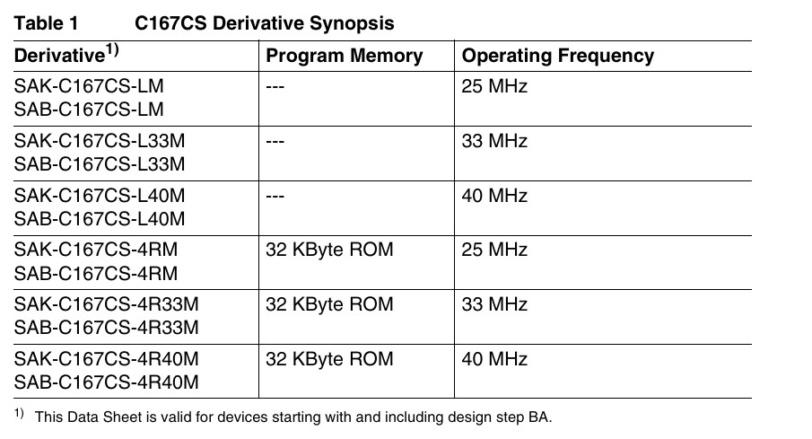

Sziasztok , a pontos tipus :
                   SAK C167CS  L40M
Infineon gyártmányu 16 bites mikrokontroler , az adatlapjában konkrétan erről a tipusról azt irja hogy nem tartalmaz program memoriát .
Feljebb 2 oldallal :
 On chip memory modules :
 3 KBytes On-Chip Internal RAM (IRAM)
– 8 KBytes On-Chip Extension RAM (XRAM)
– 32 KBytes On-Chip Program Mask ROM
általános ismertető a termékcsaládról .
Konkrétan az érdekelne kicserélhető ez a tipus adatkiolvasás + átmentés nélkül ?

Igen, itt is azt írják, hogy romless, a program a flash chipben van.
Attee
Attee picture
Az adatlapból nekem is az jön le, hogy konkrétan ebben nincs ROM, csak a 4R jelűekben.
Van esély rá, hogyha kicseréled, menni fog. (viszont kell lennie egy külső eepromnak, vagy flashnek, akár az is lehet hibás)

köszi a gyors választ ,  amennyiben , feltételezhetőleg hardveresen hibás a mikrokontroler megkockáztatnám a cseréjét  egy akármilyen másikkal ebből a tipscsaládból - hibameghatározási célból , hiszen még az error status LED et sem vezérli megfelelően ,  müködőképes lenne a rendszer   ?   nyilván szoftveres hibaüzenettel  .
Attee
Attee picture
Akármilyennel nem biztos, ennek 40MHz a max. órajele, ha ezt kihasználja az adott kapcsolás, akkor a lassabb nem fog menni...És én azért biztos, ami biztos, a ROMLESS verzióval próbálkoznék.
A beszerzés körülményes lehet, mert kifutott cucc....Persze, Alin minden is van...
TonyStark
TonyStark picture
Teljesen jól látod, az adatlap egyértelműen fogalmaz. 6. oldal.
Az L40M-ben nincs program memory, tehát cserélhető ugyanilyen verzióra a proci.
Aztán hogy ezzel megoldódik a dolog, vagy sem, az már több összetevős.
(A topicnyitó a három alapvető mérésről sem ír, hogy azok rendben voltak, vagy sem: Táp, reset, ellenőrzése, oszcillátor rezeg?)
