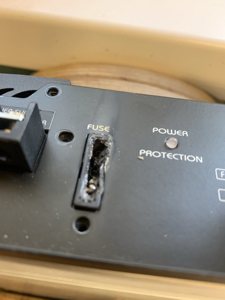

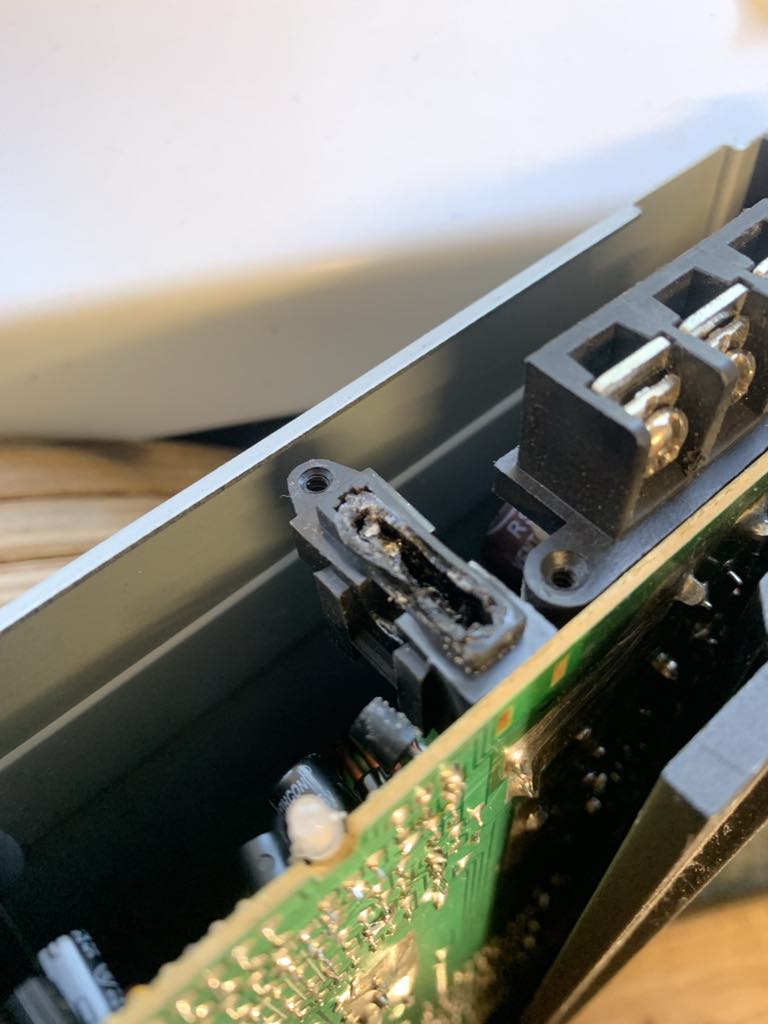

Sziasztok, nem biztos, hogy jó lóra tettem, amikor ezt a magyar terméket vettem( WRX 4060 4 CH).....A fényképmellékleteken jól látszik, hogy a késes  15 Amperes autó-biztosíték hogyan  olvasztotta meg a foglalatát...nem is értem, hogy miért , mert közben pedig nem olvadt ki ?! Még jó, hogy nem gyulladt ki. Járt már így valaki közületek?Pontosan ebbe valót nem látok sehol. Mit lehet ezzel kezdeni ? Köszönöm az ebben jártas kollégák hozzászólásait előre !!

Ez nem magyar, hanem kínai.A SAL (Somogyi Audio Line) ott gyártat.
Biztitartót tudsz venni a Ripca-nál:
https://www.ripca.hu/termekek?CID=10960
Nézd át, válaszd ki a legmegfelelőbbet.
Ha nem találsz, akkor kis mechanikai melóval egy 6x32-es biztosíték a megfelelő
lemezre szerelhető(csavarozható) tartóval is jó lehet.
Legyél kreatív.
