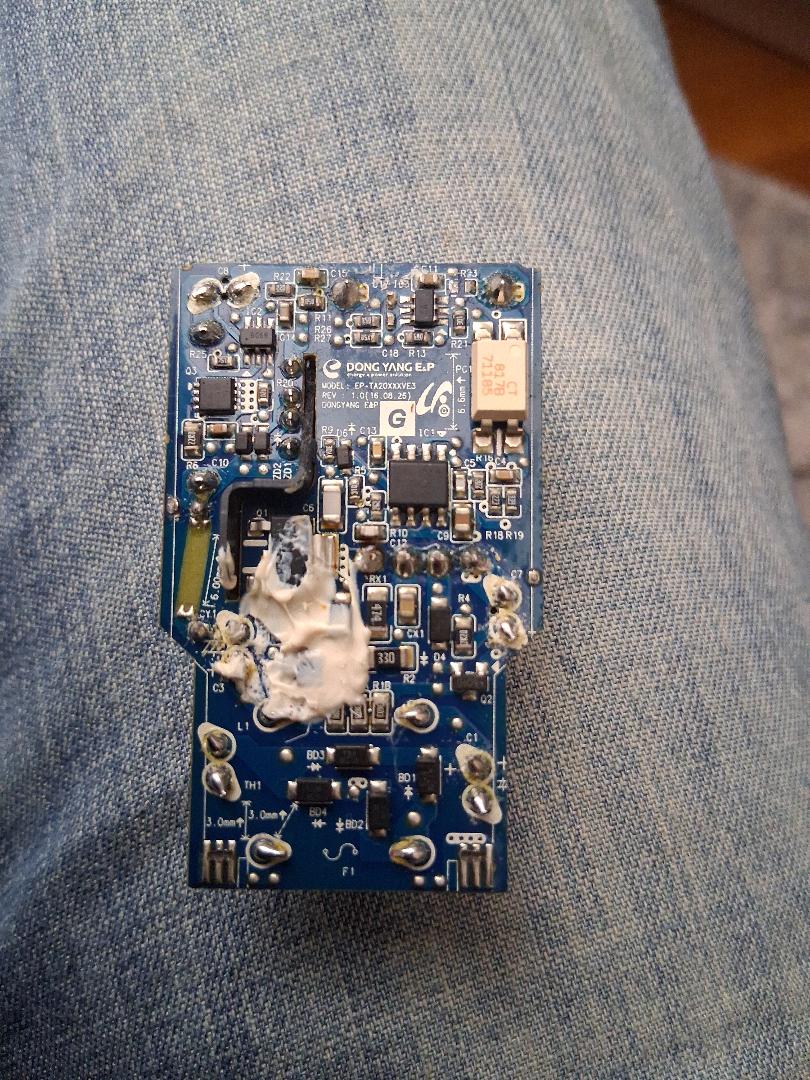

A következő, csatolt képen lévő adapter meghibásodott, nem tölt, szétszedve láttam, hogy C17 alkatrész tönkrement. Valakinek esetleg lenne tippe milyen értékű lehet a kerámia kondenzátor? Alatta van egy azonos értékűnek tűnő C18-al jelölt kondi. Péter

Köszi, érdekes leírás , de nem derült ki belőle a C17/C18 értéke. Talán majd kiforrasztom a jó kondit és kínai SMD félvezető és passzív alkatrész analizátorral  bemérem, valószínűleg azonos értékűek. A mellette lévő IC adatlapjából talán ki fog derülni a periféria alkatrészek értéke is.
