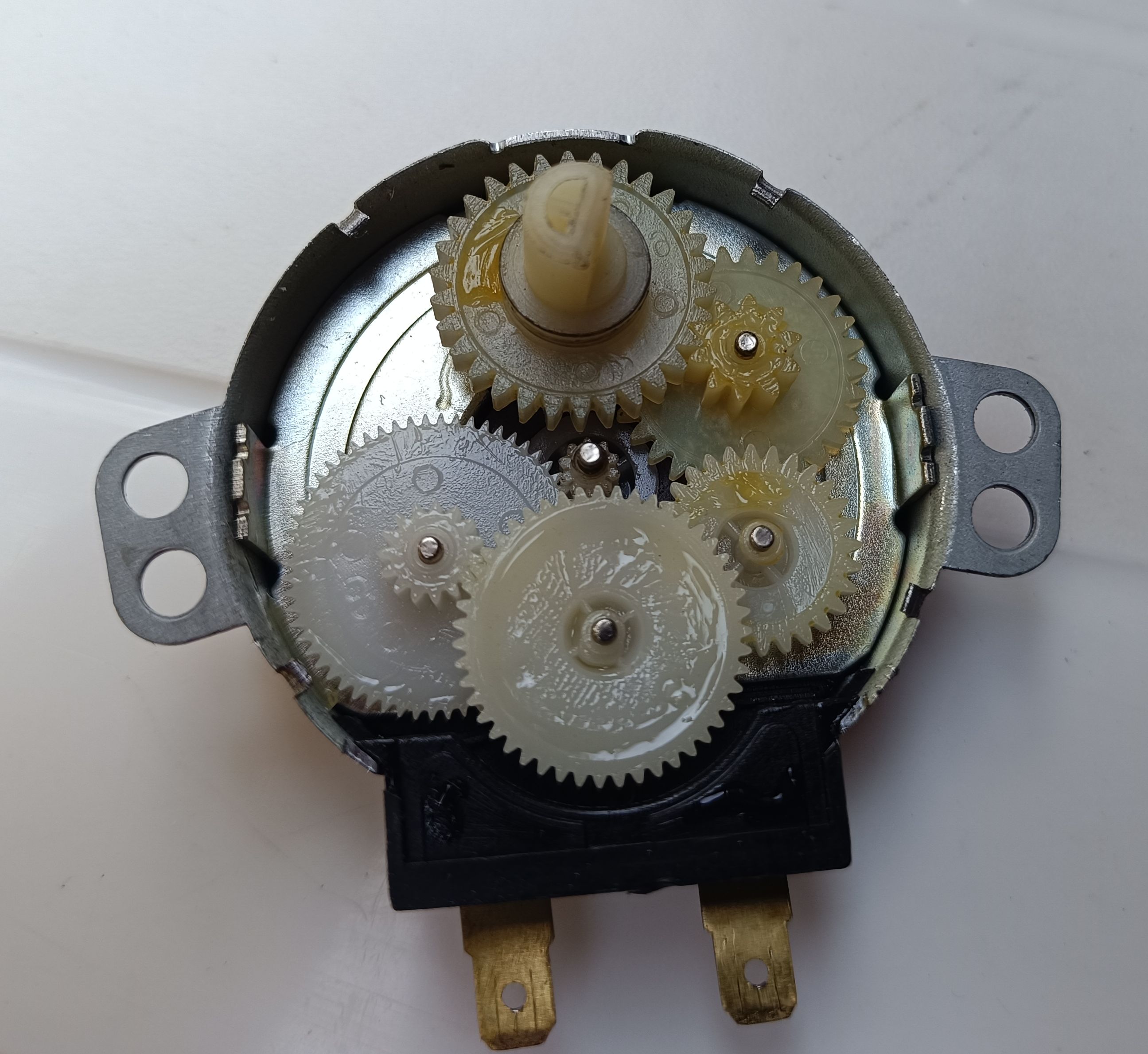

Adva van egy Samsung RE-1100 mikro sütő. A magnetron oldalához csatlakozik egy müanyag adapter. Ebben ide-oda mozog egy terelő lemez, rajta egy szilikon tömítés. A terelő lemez hol elzárja, hol nyitja a sütőtérhez vezető nyílást. A terelő lemezt egy tányér forgató motor cincálja. Meg tudnátok mondani milyen funkciót lát el ez a mechanika? Azért szedtem szét ezt a cuccot, mert folyamatosan kopogó hang jött a készülékből és el nem tudtam képzelni mi okozza ezt, mikor nem is működik a sütő. Kiszedtem a motort és sajnos nem forog, csak kopog, ez a bűnös. A végállás mikrokapcsolót nem érte el és ezért küszködött szegény, és nem tudott kikapcsolódni.

Szevasz!
Mosd le a forgó mágnest a zsírtól, valamint a rajta elforduló bütykös fogaskereket.
Ezután pillanatragasztóval ragaszt össze, hogy ne tudjon elfordulni egymástól.
Rakd össze és légy boldog, hogy jól működik.
Üdv. M.
Köszönöm a hozzászólásod.Már meg is történt és jó is lett.
Pistili

Ha direkt 230Vac-vel megtáplálod a motort? Mit csinál?
Csak kopog.Meg sem moccan.
Szedd atomjaira és pucold ki :)
Szétszedtem a motort.Mechanikusan elakadt a szerkezet.Van benne egy műanyag csúszka,amelyik megakasztja a motor kihajtó fogaskerekét a rajta lévő két lepke alakú bütyökbe akadva, ha nem a megfelelő irányba indul el.Amikor jó irányba indul, akkor ez a csúszka hagyja forogni a motort.Amit még észleltem, hogy a forgó mágnes és a hozzátartozó műanyag fogaskerekes betét egymástól el tud forogni. Úgy vélem ezeknek egyben kellene maradni. Ilyen estben meg nem lehet kivenni a forgórészt, mert ehhez megbillentve jönne ki e helyéről,mert a préselt lemez egy fogaskerék tengelyénél a mágnes fölé lóg és nem engedi felfelé függőleges irányban kihúzni.Vagyis előbb a műanyag fogaskereket ki kell húzni és utánna a mágnest megbillentve kiszabadítani a kilógó takaró lemezrész alól.
A forgásirány váltás is ezek után reljtélyes, mert a mágnes rossz irányba elkezd forogni a fölötte lévő fogaskerék megakad és a mágnes alatta tovább forog a kihajtó tengely meg áll. valószínűleg a rossz irányú megindulás pillanatában a műanyag csúszkának egy lökést kellene adnia, hogy megforduljon a forgás irány.Nem jövök rá a rendellenességre.
Ez a motor nem tányérforgató.Van két tányérforgatóm és mindegyik össze-vissza irányban indulnak el, ahogy tetszik nekik.
Teszek fel képeket is.
Igen, mindegyik fogaskerék ki, persze megjegyezve melyik hol volt. Utána ki a forgórész és alatta, körbe, mindenhol kipucolni. A forgórészt is szintén. Én utóbbit mosószeres ronggyal el is mosom. Végén egy leheletni műszerolajat teszek a tengelyre.
Úgy rémlik, hogy én a fogaskerekek alatti lemezt is kiszedtem.
Forgótányéros ez? Olyat már láttam, hogy nem a tányér forgott, hanem egy lemezke terelgette a magnetron sugarát. Az is lehet, hogy ez kombinálva van.
Forgó tányéros.Úgy néz ki a helyzet, hogy a magnetron lemezein átfúj a ventilátor és belevezeti a levegőt ebbe a műanyak házba.A levegőt terelgeti ide-oda a zsalu.Nyit és zár.A mőanyag ház tetején van egy kivezető csatorna, ha a zsalu zárva van a levegő áramlás a kerülő úton a sütőtér szigetelése fölé megy. Lehet, hogy a grillezés miatt a sütő térből visszaáramló meleg levegőt szigeteli le a zsalu.Azért van beborítva szilikon gumival. A magnetron antennája hagyományosan vezet a sütő térbe.Ezt tudom elképzelni.A motor olyan mint a tényér forgató motor,csak a tengelye 5 mm-es átmérőjű, a tengely hossza 12,5 mm. Mi van, ha a grillezés után közvetlenül nem használjuk a mikró funkciót?Akkor nem szükséges ez a levegő terelgetés.Minden estre keresgélem ezt a motort.Már láttam egy helyen, de 15000 Ft.Abban az esetben, ha nem tudok ugyanilyent szerezni, normális áron, akkor inkább veszek egy 7 mm-e tengelyű tányérforgató motort és a forgató dobot hozzáalakítom.
