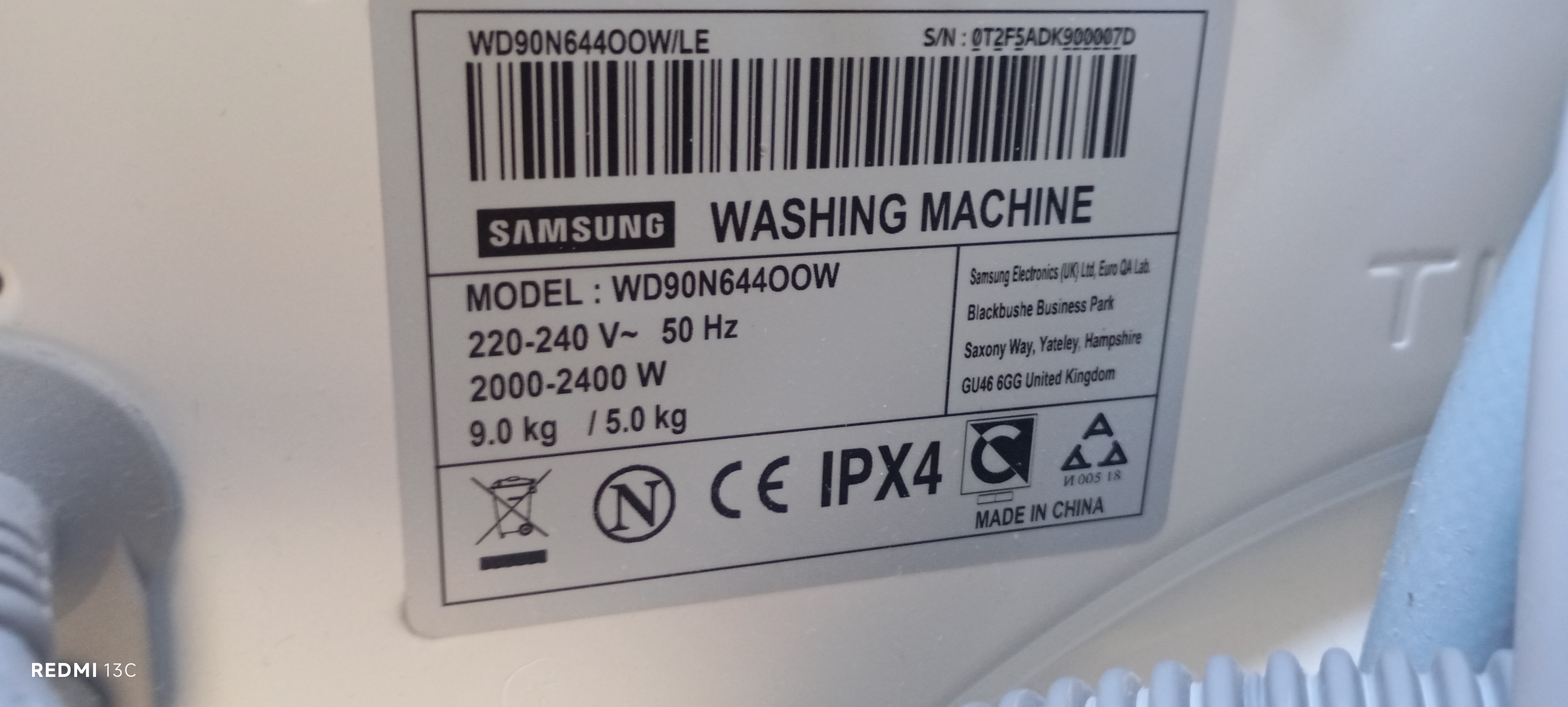

üdv!
WD90 mosó- és szárítógép QuickDrive™ technológiával, 9/5 kg
https://www.samsung.com/hu/support/model/WD90N644OOW/LE/
Ki lehet cserélni a csapágyat ebben a gépben, azaz inkább érdemes e nekifogni???

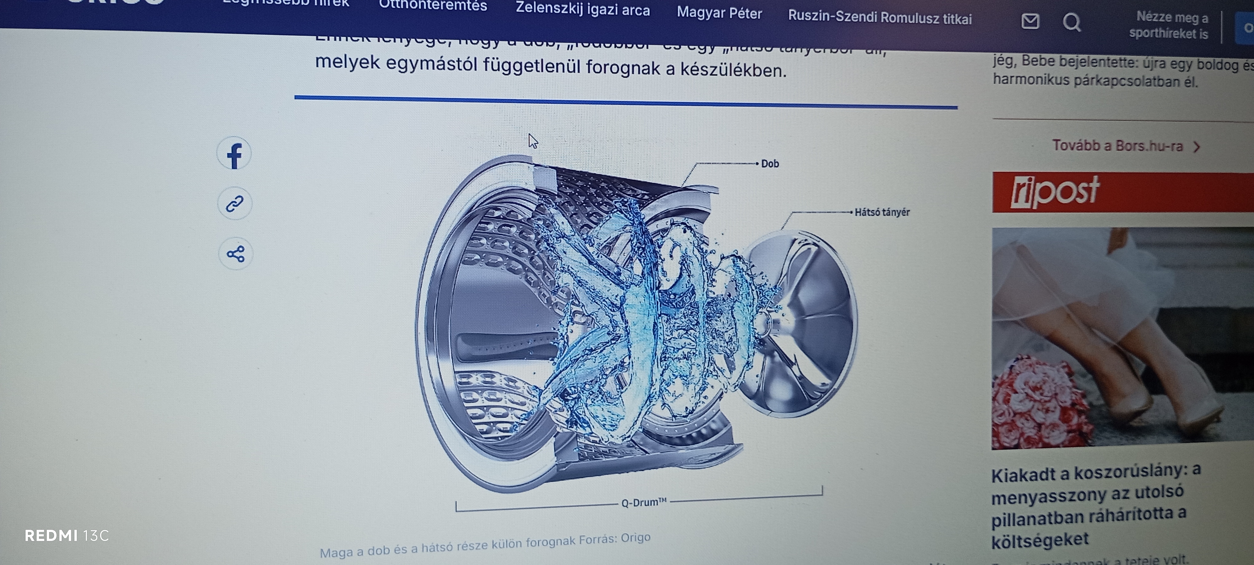

Kéttengelyes, két motoros csodafegyver, és még szárítós is.
Valakinek van e tapasztalata vele?
Mielőtt szét borítom, ne hogy potya munkát csináljak, mert reménytelen..
"Ennek lényege, hogy a dob, „fődobból” és egy „hátsó tányérból” áll, melyek egymástól függetlenül forognak a készülékben."

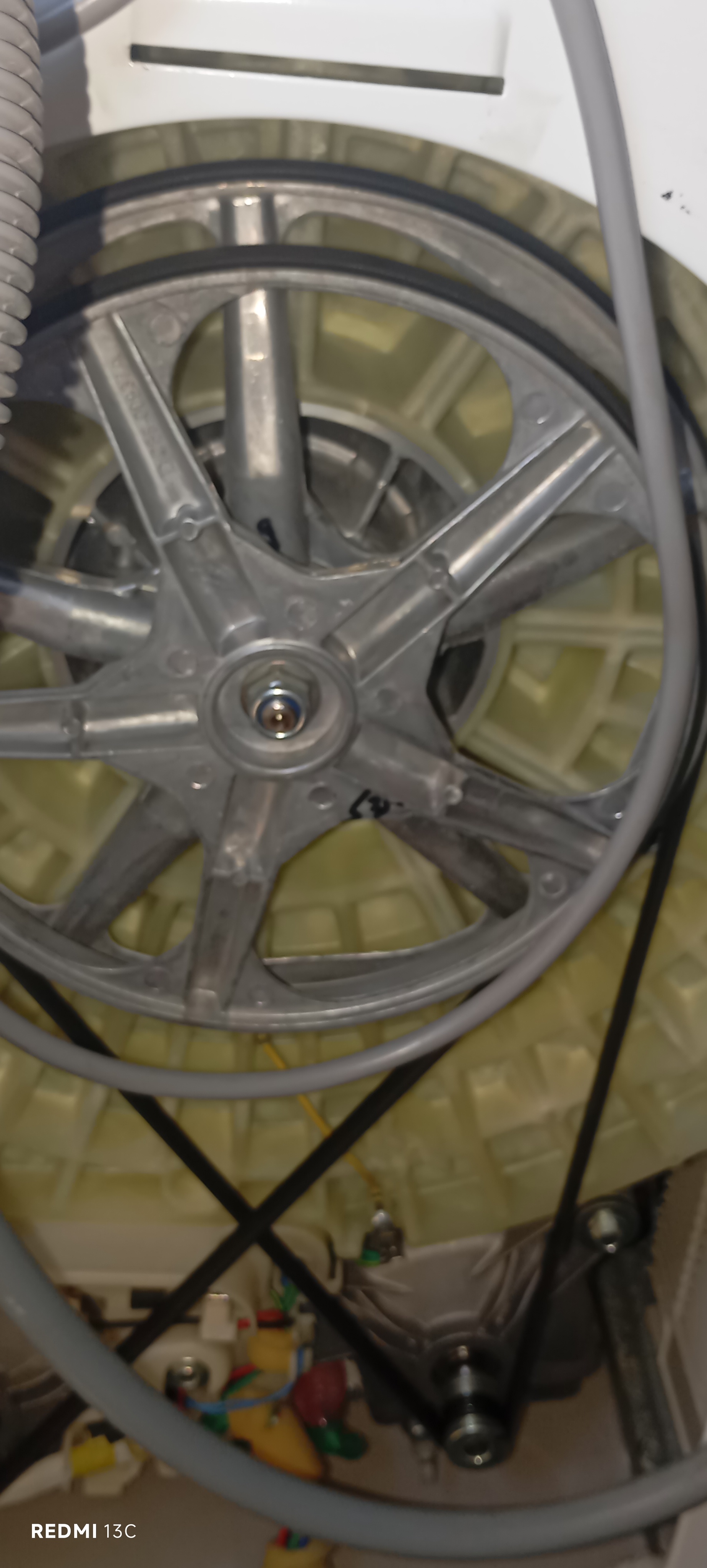

Hi!
Magát a csillagot lehet csapágyazni, de hogy a csillagban lévő tengelyt lehet e az passz.......

Túl vagyok a dolgon, a tárcsát is lehet, simán.
Viszont az üstszáj gumi ki van dörzsölődve a felső részen, az ajtónál.
Még azt is cserélni kell.
