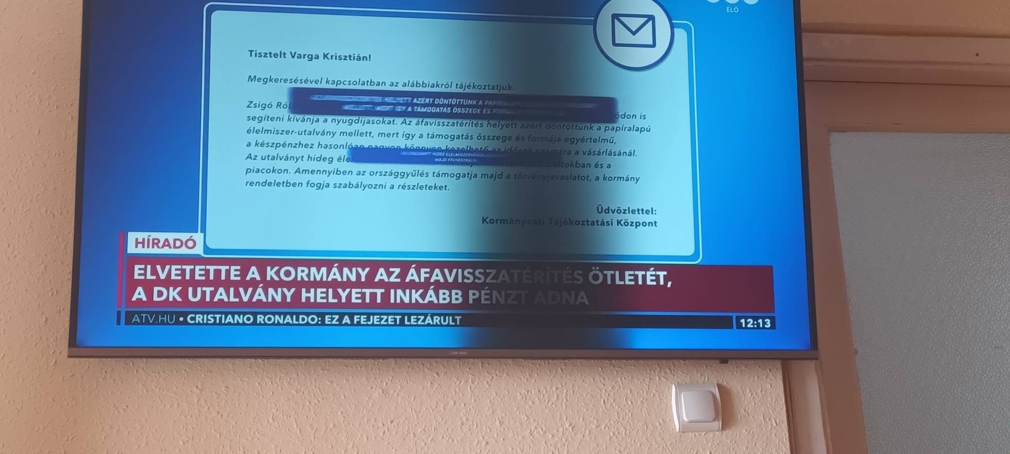

csakyt picture
Sziasztok.
 A napokban a samsung tévém az alábbi hibát produkálta. Bekapcsoláskor ez a kép jött ki, de bemelegedés után eltűnt. Ma már nem tünt el ez a jelenség, és mielőtt szétkapnám, azért megkérdezem, találkozott-e valaki ilyen hibával? Mi lehet ez kijelző hiba? Led hiba?

Szia,
Háttérvilágítás hiba, alul van az edge led, egy szakasz nem megy, így ne nézd mert a diffuzor is szét ég.
Lehet már így sem tökéletes benne.

Szia .Így tv tip. nélkül , talán  él világítás hiba , bekrepált egy szakasz .

Így van, háttérvilágítás hibás, ami lehet időszakos is, élvilágítósra jellemző hiba. Ha sokáig így használod akár az LGP lap is károsodhat a háttérvilágításban.

Köszi. Még nem találkoztam ilyen hibával. Hogy orvosolható?

Cserebere... Célszerű a komplett szettet cserélni, hogy tartós legyen. 2db-ból (jobb, bal oldali) szokott állni, ami 2-2 csoportra van osztva, tehát 4 egyforma hosszúságú LED csoport van, amiből most az egyik megszakadt...

Ki kell cserélni a csíkot..
