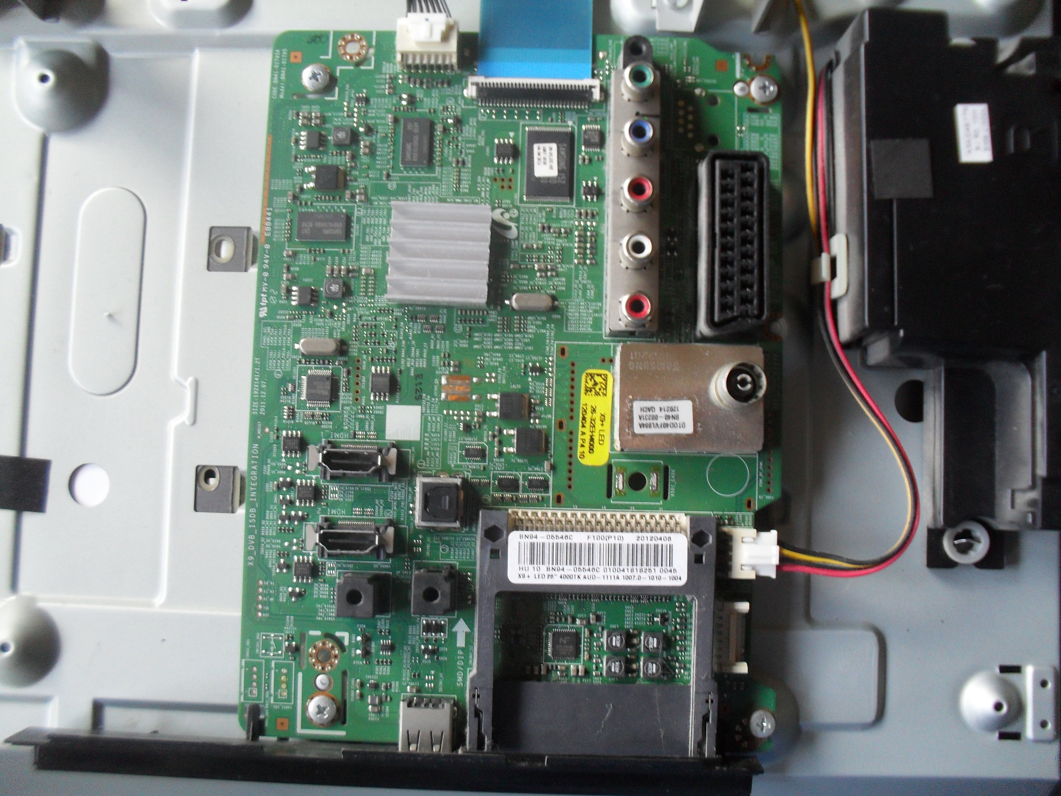

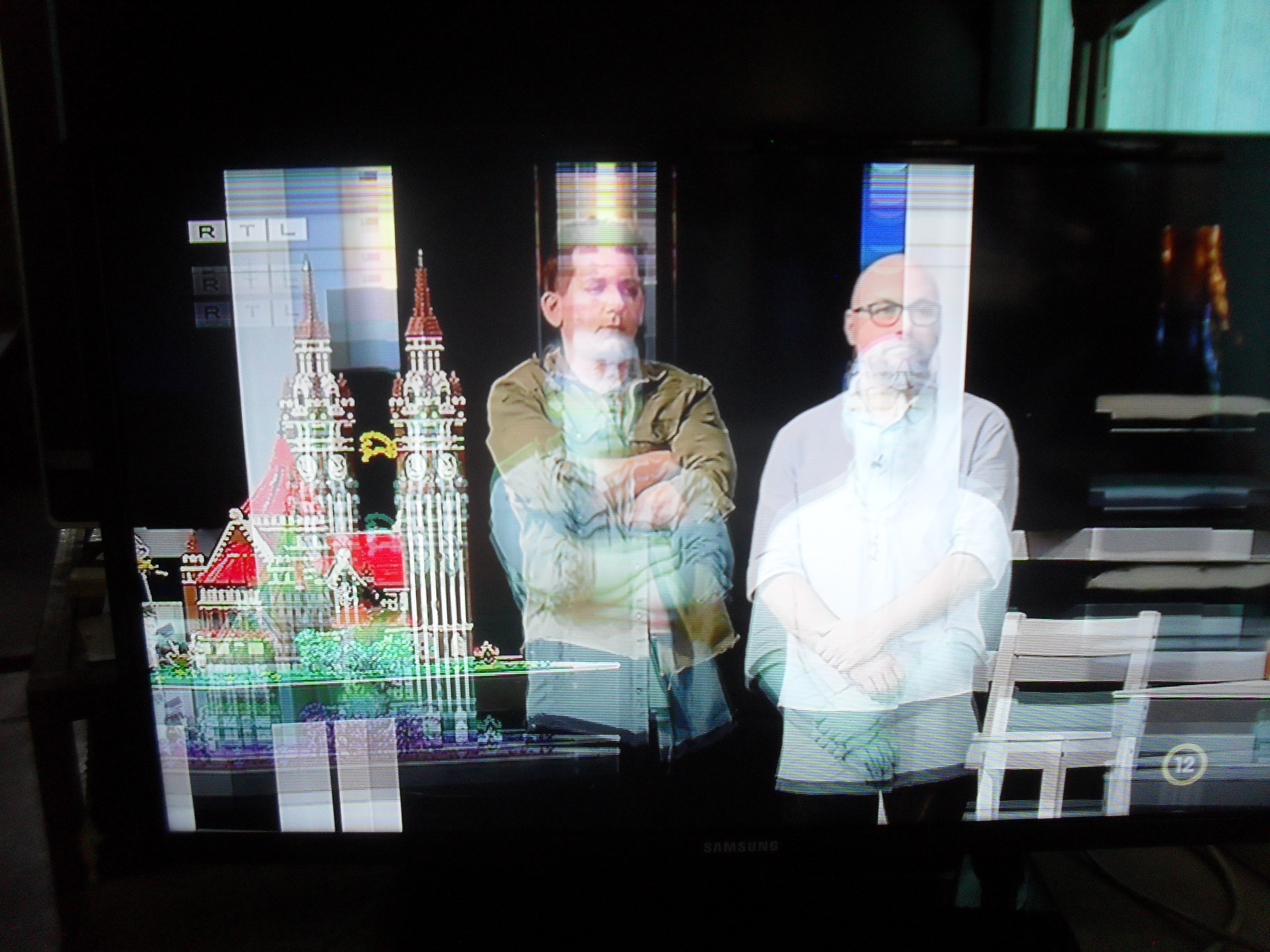

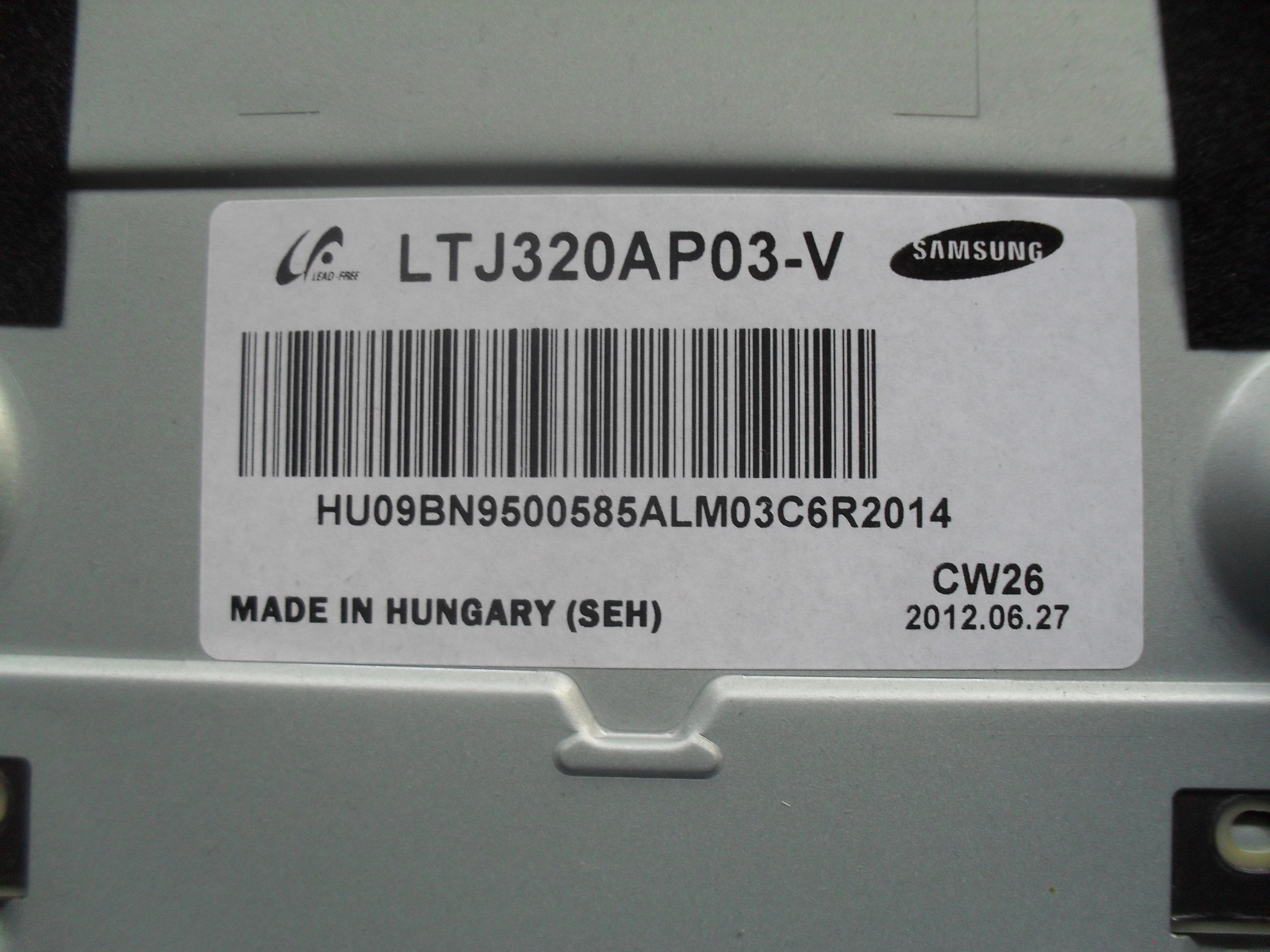

Most került hozzám azzal a hibával, hogy bemelegedés után keveri a színeket ( gamma hiba ) utána duplázódik a képe, le is fényképeztem a hibás képet. Ebben a tv-ében nincs külön T-com, így a main-on vagy a kijelző folián keressem a gamma icét, és a duplázódást mi okozhatja?

Freeze spray segít megtalálni mi melegszik, dupla képet nem a gamma okozza, meg neked oszlopok jelennek meg mert valoszinmu VGH feszultseg csökken, ez lehet akar smd kerko is.

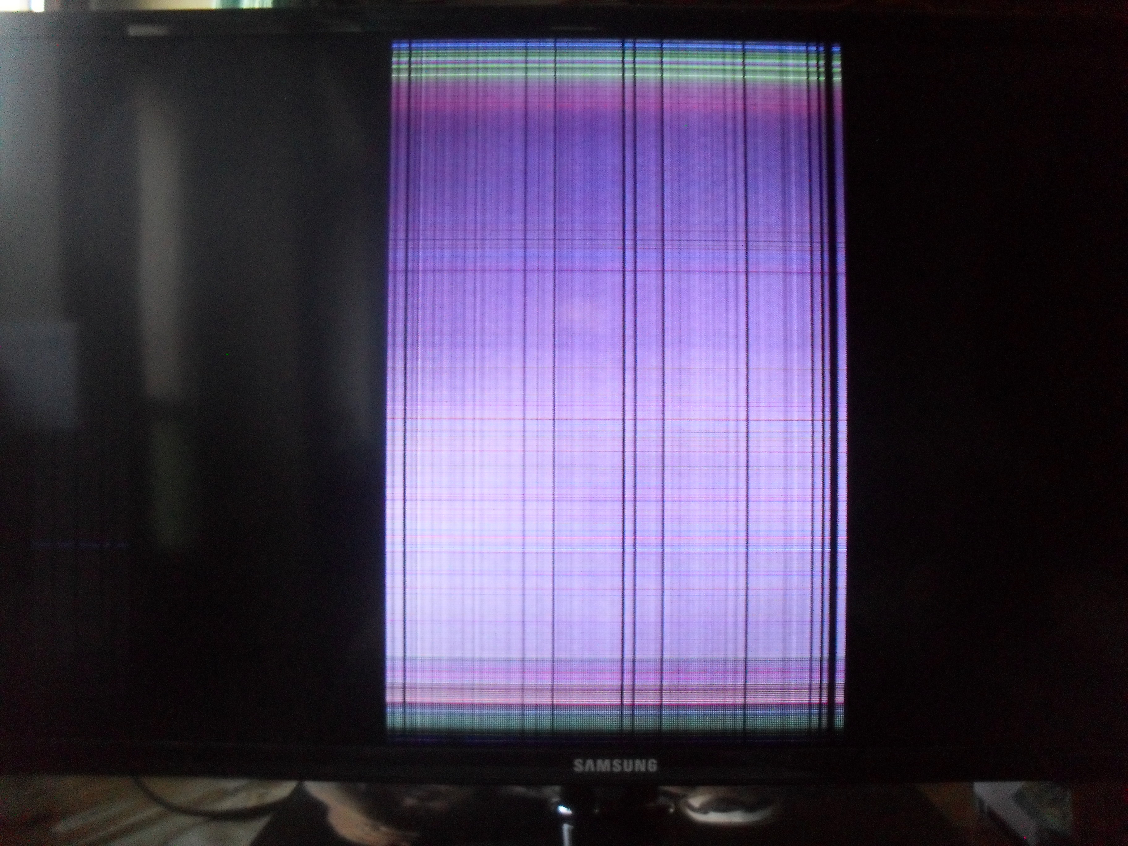

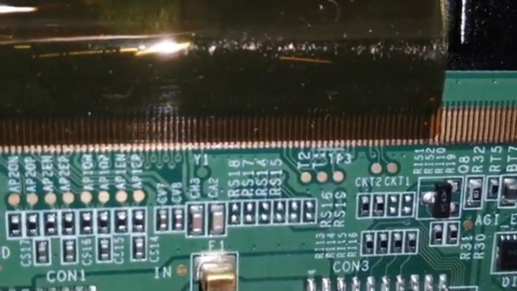

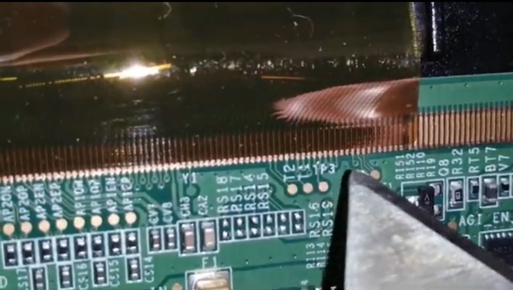

Amit feltettél azt megcsináltam, de most ezek után nincs kép rajta, csak kékes csíkos kép jön elő, majd lefényképezem. Pedig csak azt a pár vonalat vágtam át amit a videóban láttam.
Amiket elvágyál most azokat kell vissza forrasztgatni, és a jobb oldalon ugyanazokat a labakat megkeresed multiméterrel de altalaban a labszam jobbrol is ugyanaz és azokat vagod el, de ezt megelozhetted volna az én Freeze Sprayemmell hogy ne veszitsd az idod ha mégse nem ott van a hiba.. Mert ha a kijelzoben van a hiba akkor altalaban azonnal jelentkezik a hiba neked meg varnod kell rá..

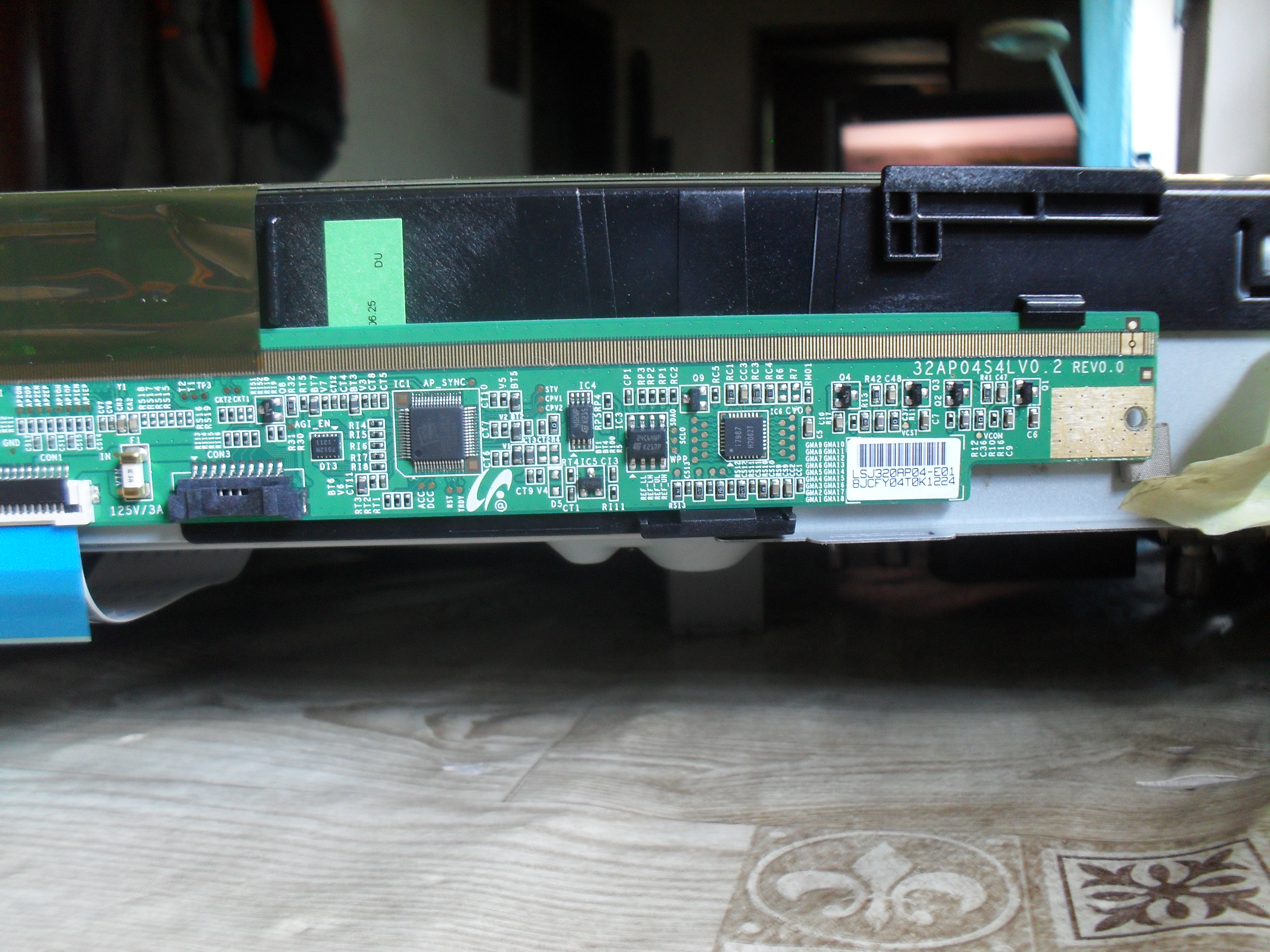

Erről a részről, van egy jó fényképed, mert így visszakötni az elvágott lábakat, az nem biztos hogy sikerül? Teszek fel képet is, erről a részről.
Tessék LTJ320AP03

Sajnos ez nem mindig igaz. Nálam levő sony bravia KDL 32EX650 is Duplázodik a kép, és keveri a színeket.
Hidegen tökéletes működik majd pár perc múlva előjön a hiba.
Ez pl. nézhetővé tehető kitakarással (Innolux kijelző). 3éve pecáztam be ugyanilyen típust e hulladék gyűjtésből, a kép felső 2/3-át duplázta, kitakarással 1 pixelsor hiba megmaradt, de napi kb 8 órában megy azóta is anyám nappalijában.
Azt az 1 pixelsort is kihuzhatod ha a VGH és/vagy a VGL-t csökkented, labotyáppal kiprobalod pl +25V levenni 18V-ra vagy akar 12V-ra is, a VGL -6.5V pl -13V-ra....
Sajnos a működő oldalt vágtad át. A rossz maradt egyben, de az eleve nem működik.
Nehéz meghatározni hogy a jobb vagy a bal oldal beteg, és itt nem lehet szétkötni a szalagkábelt... Nekem már sikerült néhány, de szerencse is kell hozzá.
Esetleg ha látni a képen hogy az egyik oldal mosottabb vagy csíkosabb - azt kell vágni.
Sajnálattal közlöm veled, kijelződnek annyi.
Ez kézrátétellel nem gyógyítható csak kijelző cserével.

Ma lefényképeztem milyen képe lett a tv-nek.
