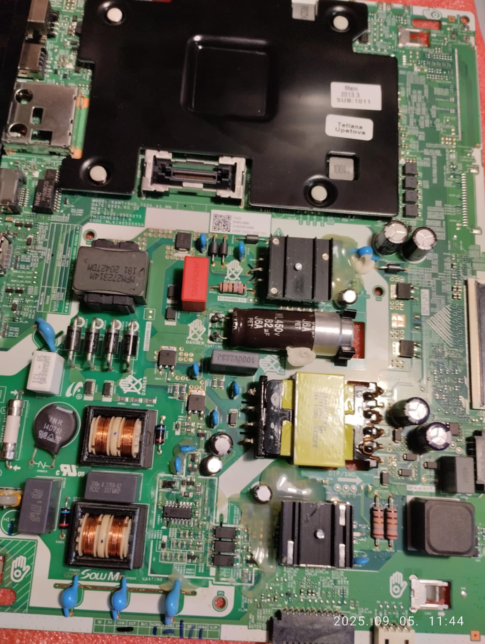

E készülék tápja 2-3 perc után kikapcsol, majd folyamatosan újra indul. 3 éves tv.
Az FA6B22 icé tűzforró lesz, 400,150 és 12V-ot lehet rajta mérni.
Csere után ue. a helyzet.Kondikat mérve jónak tűnnek.
Nem találok mérhető hibát. Hátha volt valakinek ilyen problémája.
Köszönöm,Üdv,kovi
Helló! Ezekben elég gagyi minőségű SMD ellenállások kerültek. Egy idő után megnyúlnak, vagy megszakadnak, érdemes egyesével megmérni őket a tápban.
Már több ilyennel találkoztam.
Az RM823 pozícióban levő 1kohm volt szakadt.
Köszönöm,üdv,kovi
Köszönöm a válaszod, erre nem gondoltam.A mai világban smd ellenállás hiba ritkán fordul elő.
Persze ha elfüstöl az más.
Üdv,Attila
