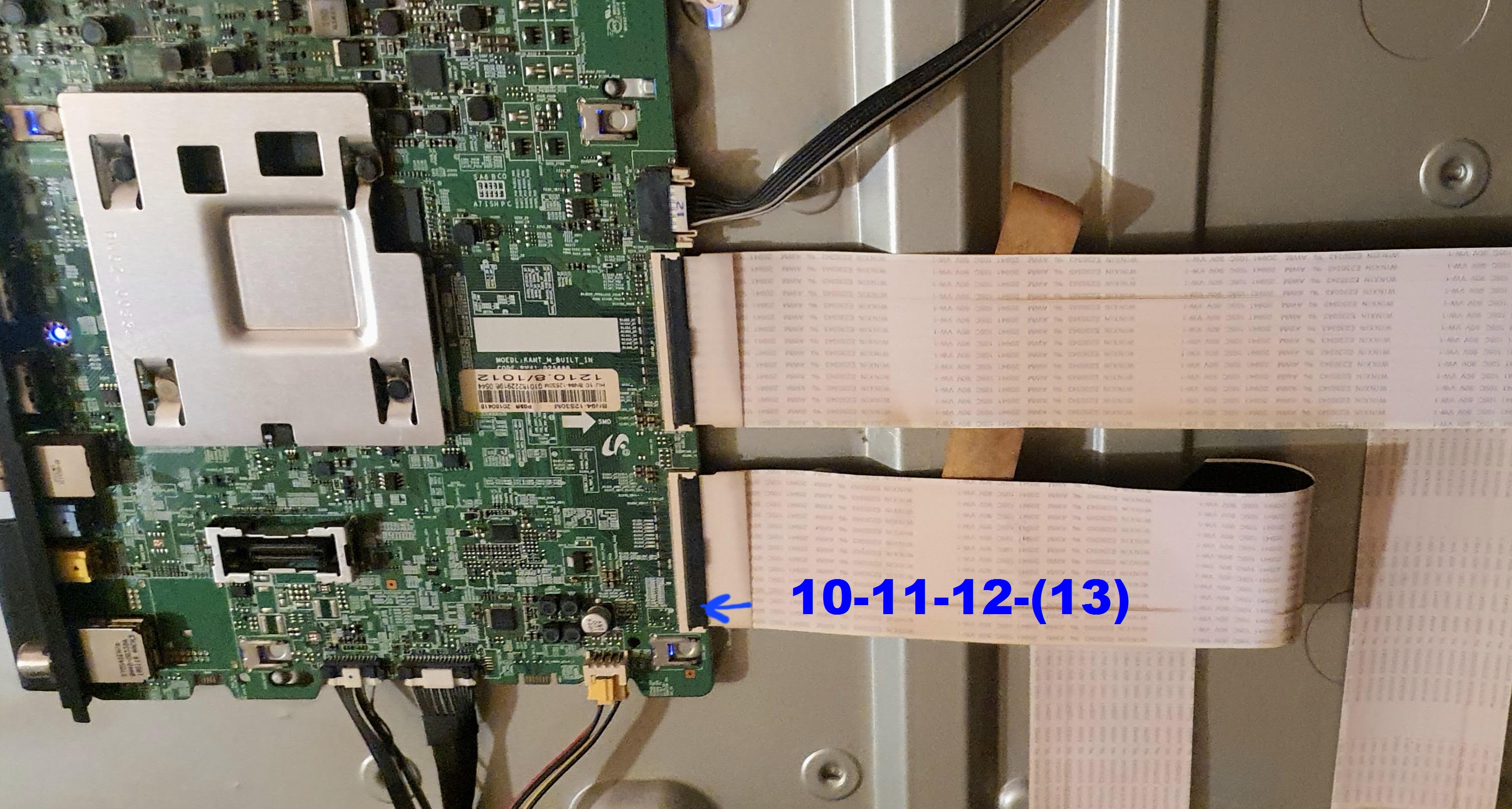

tomirevesz és Shizo Uraknak köszönöm a segítséget!
A megoldás az lvds kábel kitakarása lett, a képen jelzett irányból a 10-11-12-13.
Ez utolsó véletlen volt (hiába nem látok már jól) Aktív alkatrészekhez nem akartam nyúlkálni.
Egyelőre egy hétig marad az asztalon, aztán megy vissza a falra...
Köszönöm mégegyszer!
Tisztelt Uraim!
Segítséget kérnék az alábbi TV-vel kapcsolatban.
Samsung 2018-as gyártás.
Modellkód: UE50MU6102
Szoftververzió: T-KTMDEUC-1400.3, BT - S
MAIN: 1210.8/1012 MU 10 BN94-12530M 20180418
TÁP:L55S6R MHS BN44-00807F
A mellékelt video-n látszik talán a hiba. Flickering néven találtam hasonlót.
https://youtu.be/gAXJAumIyg8
A hiba kb 2 éve jött elő de aztán spontán megszűnt. Jelenleg 1 hete megint
vacakol. Random módon jelentkezik, van hogy pár óráig jó aztán megint nem jó.
Most éppen bekapcsolás után kb 15 perc után kezdett el vibrálni. Ebben a pillanatban rezzenéstelen a kép, tehát nem lesz könnyű dolgom vele.
Erre a tipusra nem találtam a neten semmi használhatót sajnos.
Integrált T-con miatt a lehúzásos technika nem segített.
A kitakarásra szintén nem találtam infót, nem szívesen próbálkozom potyára.
Sajnos ez az egyetlen szórakozásom, újra vagy drága javíttatásra most nem telik.
A fényerő még megfelelő, a LED-ek körül lilás karika még nem veszéyes.
Kérem a hozzáértőket, amennyiben el tudnak látni valami hasznos tanáccsal válaszoljanak!
Köszönettel:
Tibor

Szia.
Nekem ugyanez volt 42"-nál. Ki lett maszkolva az LVDS kábel main felőli oldala csatija és azóta is jó.
https://youtu.be/a2YJNCUrQaU?feature=shared

Épp ma javitottam nem 50MU-t hanem 55NU-t , MU val nem volt még szerencsém de a display kb ugyanaz,  csak nalam forditva volt bekapcsolaskor 90% rossz 10%-ba jo.
  A display "létrafokán" vannak mindkét oldalon libasorban mérôpontok CKV1..CKV8,VGH,VSS stb, alatta meg 4 lábu smd zener diodák (lehet hogy supressordiodak ?) , nalam mas az alaplap ezert konnyebb volt meghatarozni melyik oldal a ludas meg melyik meropont , de ezeket a zenereket mind lesöpörheted anélkül is mukodik, pl. nalam a jobb oldali VGH alatti zenert amikor leszedtem megjavult..
De ez csak egy ötletr, ettol még lehet hogy a celluxos kitakarásos modszert kell alkalmaznod. Ha nem sikerul akkor segitek abban is.
Vannak akik ugy kezdik a javitast hogy lesöprik mindet.

Szervusz!
Köszönöm, eszerint fogok eljárni.
