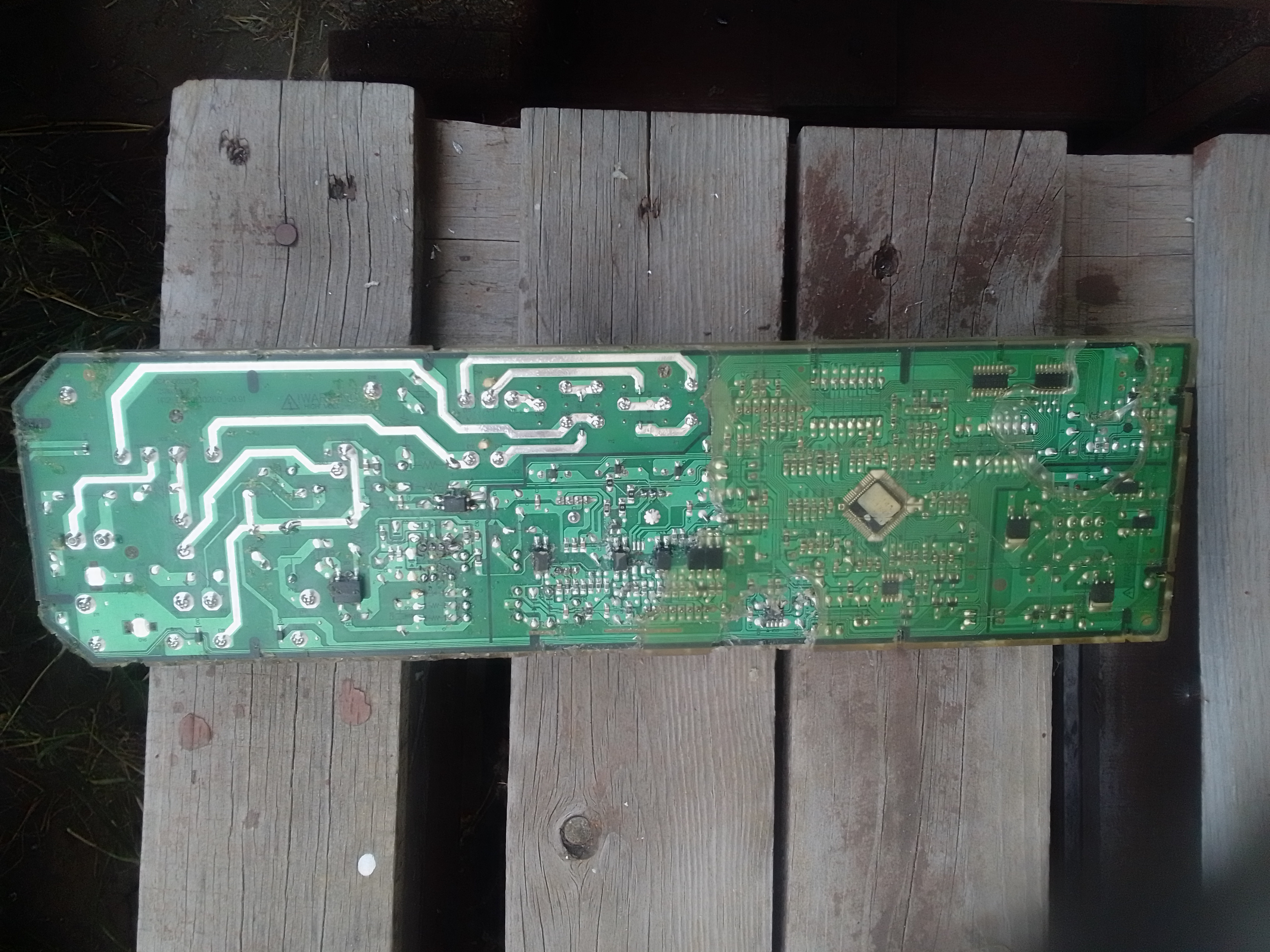

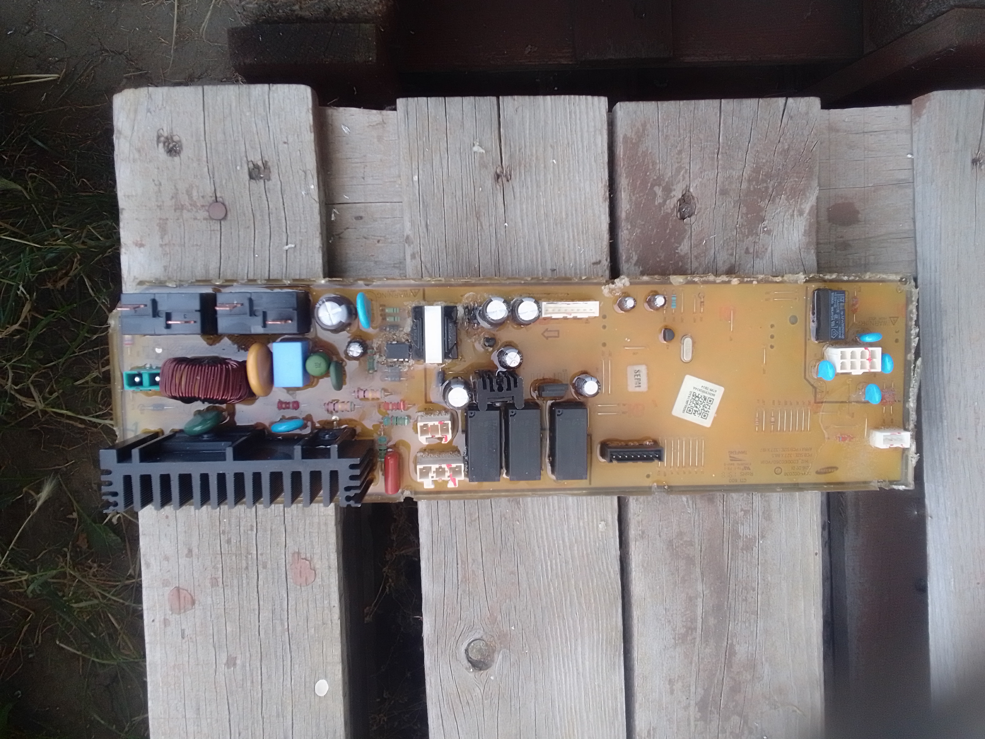

A címben szereplő gép paneljával küzdök. Nem kapcsol be. A CE1 ( 10uF 500V ) elkon stabilan mértem 312V DC feszültséget, valamint a CE4 ( 1000uF 25V ) elkon stabil 17V DC-t. A CE7 ( 47uF 50V ), CE6 ( 1000uF 25V ), CE2 ( 100uF 25V ), a CE4 melletti 1000uF 25V és a CE3 ( 100uF 25V ) elkokon ingadozó feszültséget mérek. A CE11 és CE12 ( 10uF 50V ) elkokon pedig egyáltalán nincs feszültség.
Amiket eddig cseréltem ( bontott alkatrészek, de működő panelbol ):
2QR2280Z táp ic, IC2 ( TL 431 sönt stabilizátor ic ), IC3 ( KIA 7605A ha jól olvastam le ), T1 transzformátor, valamint átmenetileg kiforrasztottam a CE4 melletti elkot ( 1000uF 25V ) és a mellette lévő D2 diódát. Sajnos ennek ellenére még mindig változatlan a hiba.
Találkozott-e már valaki közületek ilyen hibával ennél a típusú Samsung gépnél és javítható volt-e ez a hiba, vagy nem?
Csatolom az általam készített fotókat a panel alkatrész- és forrasztasi oldaláról, valamint a tulaj által készített adattábla fotót és a gép elejének a fotóját.

A 17V-od van az már jo jel, a szekunder oldalon van a hiba mert 12+5=17V , kiszakadt a rézfólia a közös ponton azt cinezd át (pl trafó lába )

Át forrasztottad az egész panelt? Vagy csak cserélgetted az alkatrészeket?
Tipikus hiba ezeknél a forrasztási hiba.

Egyelőre nem, mivel először fel akarnám éleszteni. Egyébként át szoktam forrasztani a nagyfeszültségű felét amikor a szokásos menet közbeni megállogatás, vagy kikapcsolás hiba van, de ennek most nem ilyen baja van. Persze attól megpróbálhatom átforrasztani és meglátom, hogy arra mit lép.
