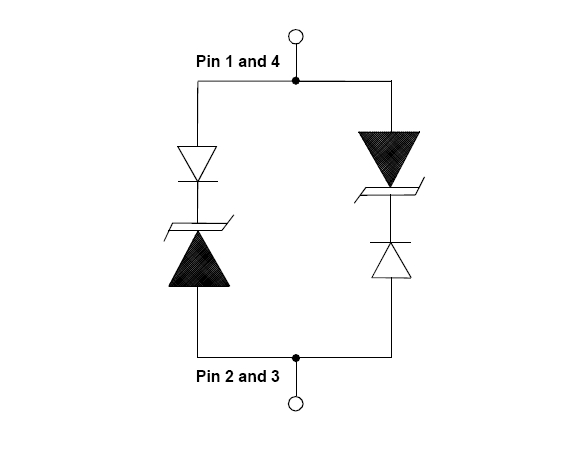

A képen lévő diódát szeretném megtudni mi lehet.
Olvasható felirat szerint 15L ( mellékelt fotó szerinti D13 - mas )
Ez eggy erősíttő bemenetén lévő túlvezérlés gátló biztonsági elem.
Amit furcsálok rajta, hogy nem a + - tápfeszültségre megy, ha nem a földre.
Sehol nemtalálom az SMD code táblázatban. Mert ami van az viszont nem passzol a bekötés hez.

Ez csak túlfesz védelemre szolgál. Amennyiben zárlatos, és kiveszed, enélkül is működnie kell a cuccnak.
balage
balage picture
Helló! 15V-os szupresor.

Milyen tokozásban van, hány lábú?
zsugori
zsugori picture
LCDA15C-1 15L sot143
