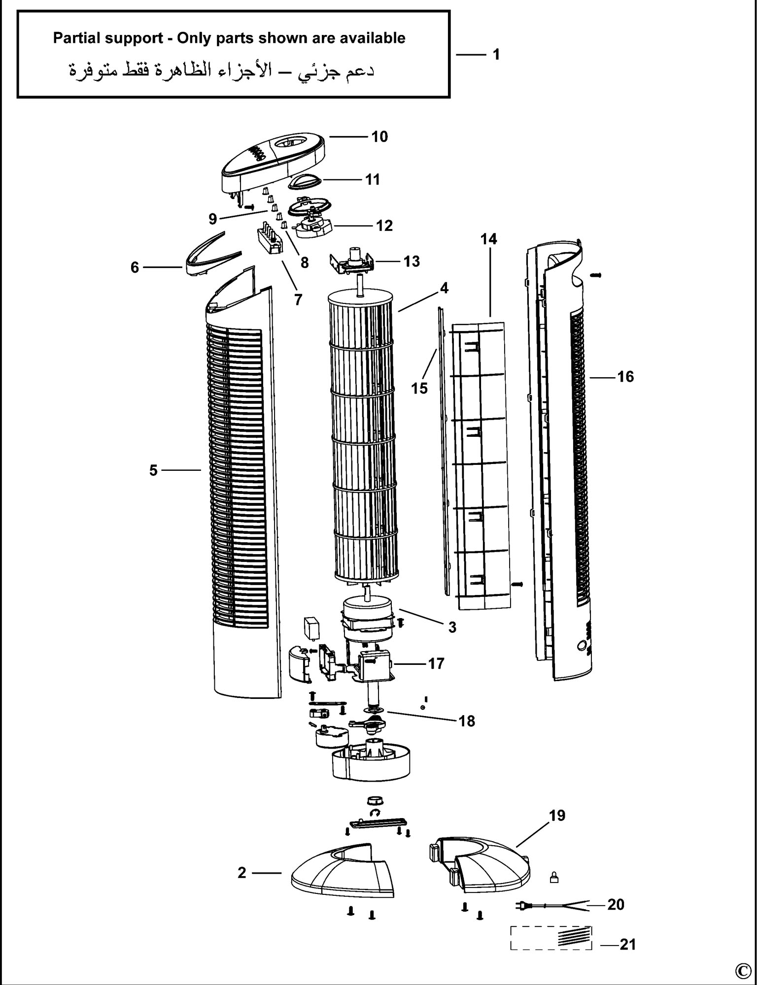

lacoka
lacoka picture
Szia
Köszi ez nem teljesen ugyan az de sikerült szétszedni
