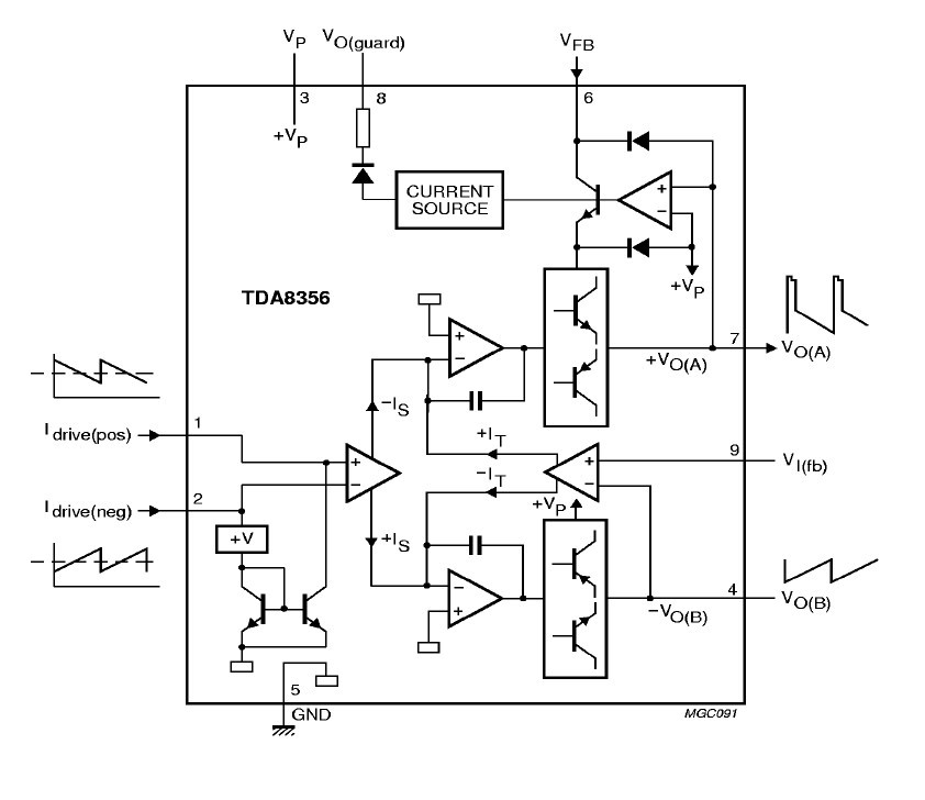

Érdeklődnék, hogy a fent nevezett alkatrészt (TDA8351 cserélhetem-e a TDA8356-ra) ?
A rajzokat megnéztem, és nekem úgy tűnik, egyeznek, viszont helyettesítőt nem írtak sehol.

Tárgyban elírtad, de értem a kérdést. A TDA8351 110-fokos, a 8356 90-fokos képcsőhöz való, mivel kevesebb teljesítményt bír. Videoton TS2020-ba TDA8351-t tett a 90 fokos készülékeibe is. Tehát 8356 helyett jó a 8351, fordított esetben is működik, de hosszabb távon túldisszipálhat a 90 fokra tervezett IC 110 fokos áramkörben.

Eléggé ugyan annak tűnnek. Próba cseresznye mag!
http://www.seekic.com/uploadfile/ic-mfg/20118843524578.jpg
http://www.autooo.net/d/file/ic/tech/2009-04-19/9bce902743df9dc21da6ce27...

A két IC áramkörileg kompatibilis, de a maximális kimeneti csúcsáram határadatban van eltérés:
TDA8351 Io(p-p) max. 3A
TDA8356 Io(p-p) max. 2A
Ez csak akkor okozhat kompatibilitási problémát, ha az adott képcső által megkívánt csúcsáram meghaladja a 2A-t.
Egyszerűbben: A TDA8356 kevesebbet tud, mint a TDA8351. A 8356 helyett a 8351 minden esetben betehető, de fordítva csak megfelelő körültekintéssel.

Nagyon köszönöm! Többek között erre lettem volna kíváncsi. A megfelelő körültekintés, meg nyilván sokkal nagyobb rálátást, rutint kíván, mint amivel én rendelkezem! :D A cső, egyébként (Thomson A80AEJ10X01)

Én az 51-es végű helyett nem próbálkoznék az 56-os végűvel, csak fordítva!
Üdv: formasu
Mint ahogy a HQ-s levelezőlistán is írták, a TDA8351 110 fokos csőhöz van tervezve a TDA 8356 pedig 90 fokoshoz(kisebb teljesítmény pl.-ul).Neked kell eldöntened hogy beleteszed e, azután majd ismét javítod-e ha szükséges.
