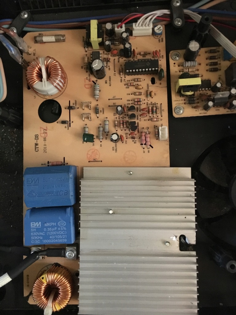

Sziasztok! A címben szereplő két zónás főzőlap egyik zónája indítás után 2-3 perccel  E4 hiba jelzéssel megállt .Ezt 3-4 alkalommal csinálta , most már el sem indul .rögtön E4 hibát jelez.. A kód szerint  túl magas vagy alacsony a hálózati feszültség. A hibás zóna panelja  is megkapja  a 236V-ot.(ennyit mértem). Segítségeteket szeretném kérni , kondikat , táp IC-t cseréljem (VIPer12A) ? Az indukciós tekercs hőelemei jók . A panel táp részét  lehet tesztelni (mérni) feszültség alatt  úgy hogy az indukciós tekercs le van kötve róla ? Segítségeteket előre  is köszönöm!

repedt forrasztásokat keress nagyítóval ,oldalról világítsd meg ne szemből kezdetnek,akár több lámpával

Köszi a tippet ezzel kezdem !

amit bekarikáztam a képen azt is nézd meg nem e égett el , vagy az ellenállás vagy a vezető sáv az a  relés panelon

Szia! Találtam egy hibát. Az indukciós tekercs menetes csatlakozójának mind a négy forrasztási pontjánál körbe volt repedve az ón. Átforrasztottam a panelen az összes pontot (nagyító alatt elég silány a gyári) .Összeraktam, tökéletesen működik.Szerintem ezt a repedést már a gyári összeszerelésnél elindították, a hosszú csavar eleve feszíti a csatlakozót a NYÁK -tól. Nagyon szépen köszönöm a segítséged!
