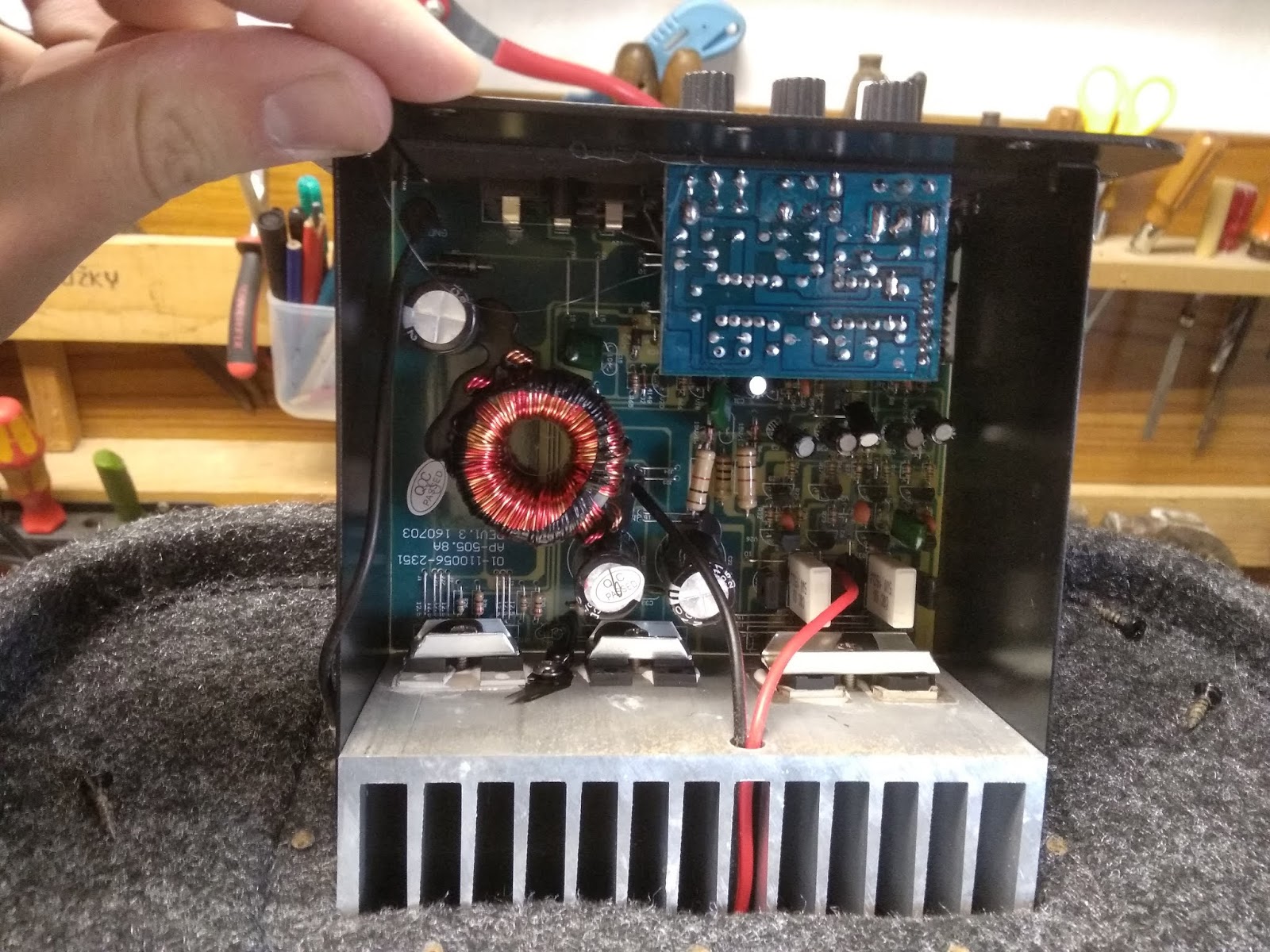

Most cseréltem a végfok tranzisztorait, és a IRF3205 feteket, kipróbálás közben elvitte mind a két tranzisztort ( TIP35, TIP36 ) . A két tranzisztor helye kellene, mert nem biztos hogy jól írtam fel a számukat? Most a helyük TIP35 Q1, TIP36 Q18, ez a rendes helyük?

Megoldva a javítás, egy drótos átkötés égett el a táprészben, de erről megfeledkeztem amikor szétszedtem, és ennek a pótlása elmaradt. Ma javítás közben kerestem hogy miért nem világít a zöld led benne, és akkor láttam meg hogy a drót elvolt égve a panelban, csere drót beforrasztva, és az erősítő megszólalt, és teszteltem is egy kis ideig.
