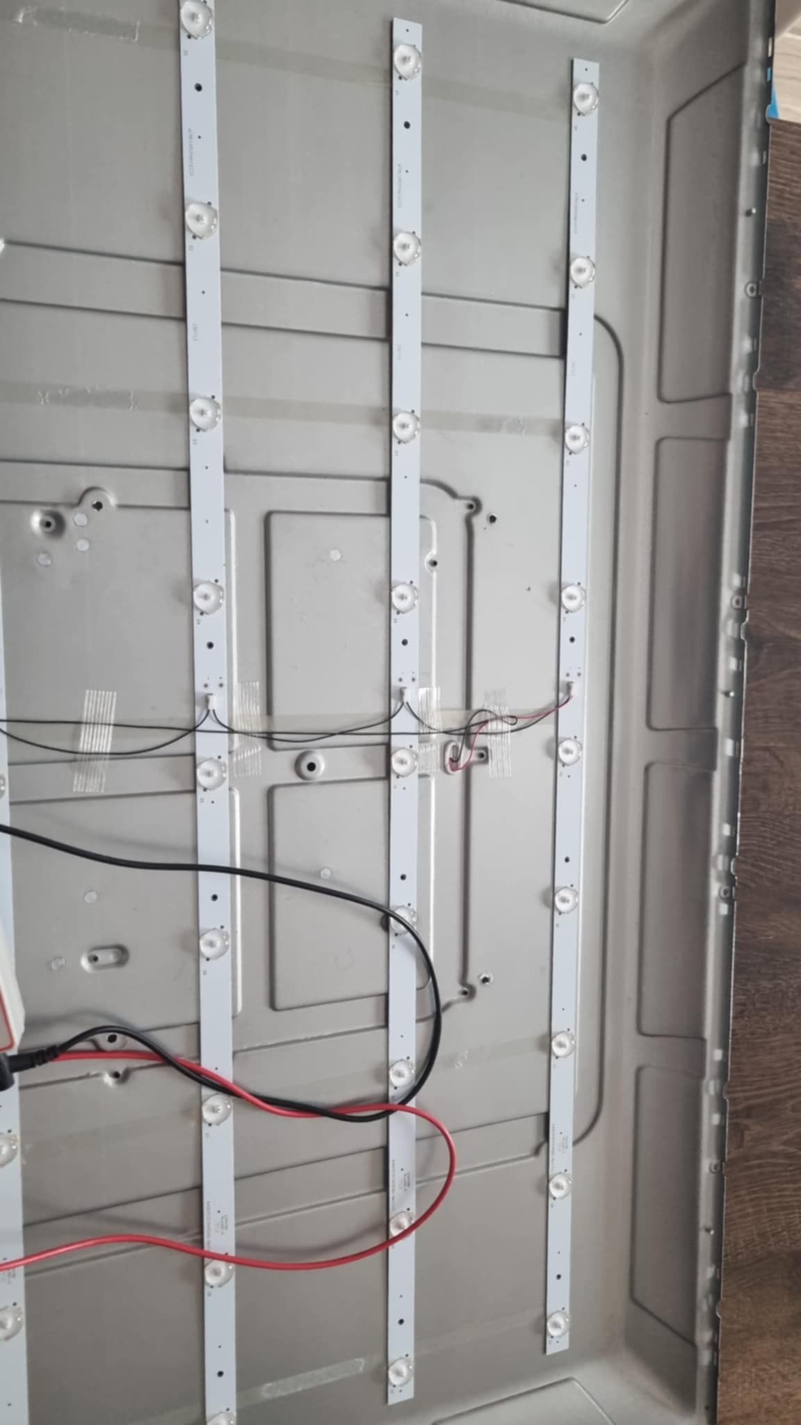

Adott a témában szereplő tv. Led hátteret keresek, de sajnos se az Alin se az Ebayen nincs, se sehol. Valakinek esetleg lenne elfekvőben, vagy tud beszerzési forrást?
Érdekes, mert teszterrel megy a háttér, 25V-ot mutat a teszter kijelzője, de az alaplapra dugva semmi. Nyilván a teszter nem hajtja meg úgy, mint élesben az alaplap, szóval valószínűleg csere után jó lenne, ha találnék hozzá. Kínai belsős vacak egyébként, ezekkel csak szívtam mindig.

az 3v darabonként miért nem egyesével nézed meg lelehet azt a fehér vac...t kaparni https://lengyelrtv.hu/termek/12-40c3x9-771-3x17-3528-170810/
Én ha javítok vagy kompletten cserélem az összes led sort és csak újra, vagy sehogy. Ezen a linken sajnos bontott van, de azért köszönöm!

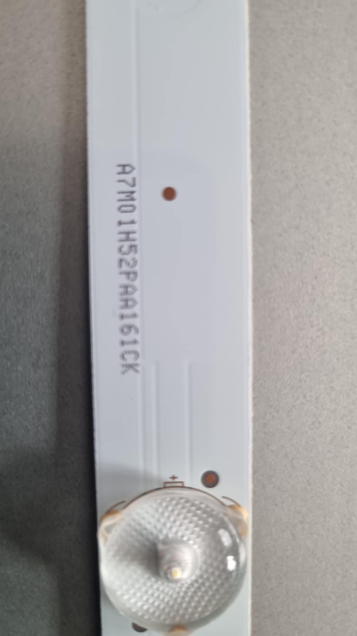

A linken ott vannak az altarnativ kompatibilis csíkok típusai. Az elsőt beirod az aliba, már dobja is 4000 HUF ért.......
Valóban, bár ezek csak 3db-os szettek, ebbe meg 4 van, de rendelek akkor 2 szettet. A furatok sem teljesen ugyan ott vannak, ezeket csavar fogja, de az nem gond, kétoldalúval megoldom, csak jó legyen, mert sajnos jártam már úgy hasonló kínai belsős tv-nél (ahhoz se találtam pont olyat, ami benne volt), hogy csere után halványan világított a háttér, pedig direkt megmértem hány voltosak a ledek és mégis. Reméljük ezzel nem lesz ilyen baj.
Ja, a Tied a 4 csíkos.... ?
Mi a tepsi tipusa?
Igen, 4 csík van benne. Megnézem majd a tepsit. Egyelőre összeraktam, hogy ne foglalja a helyet az asztalon.
