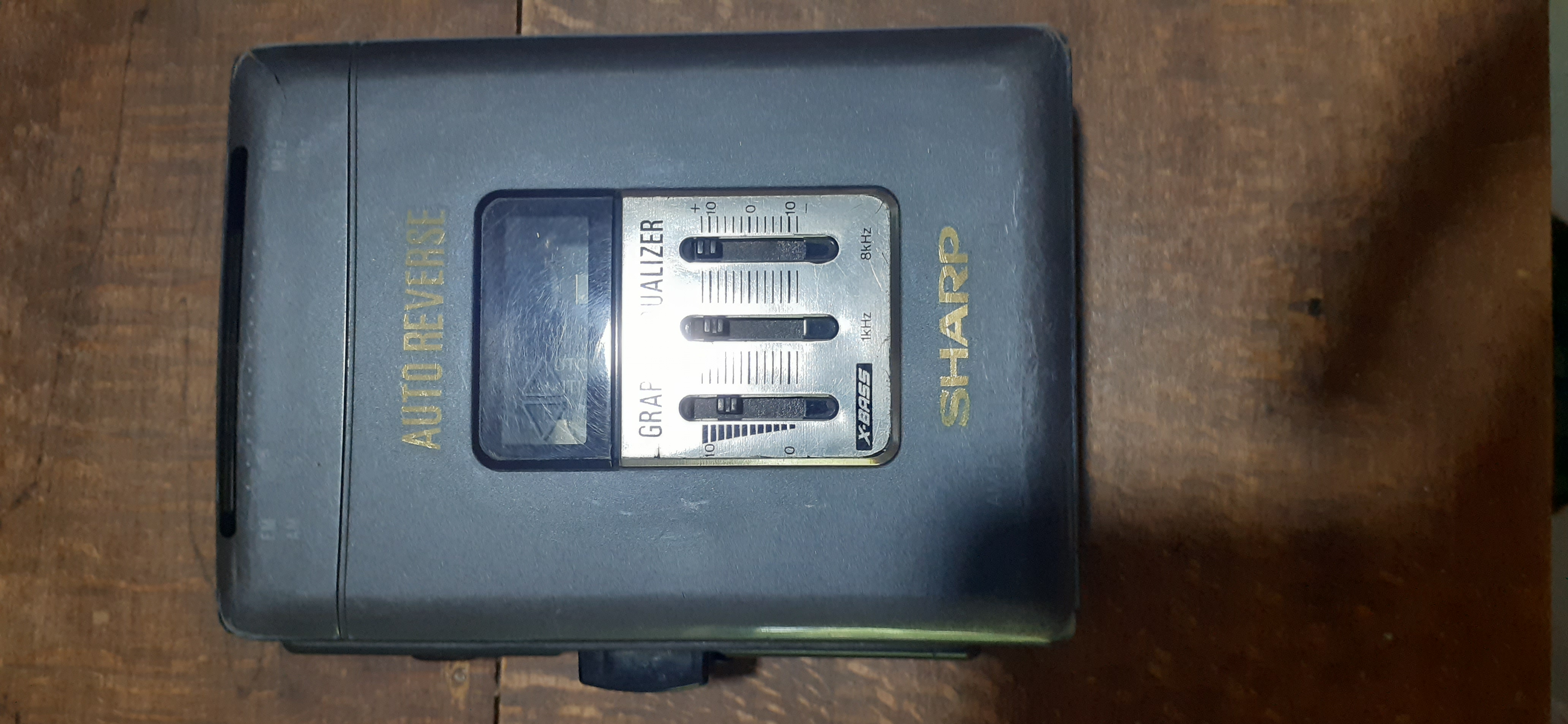

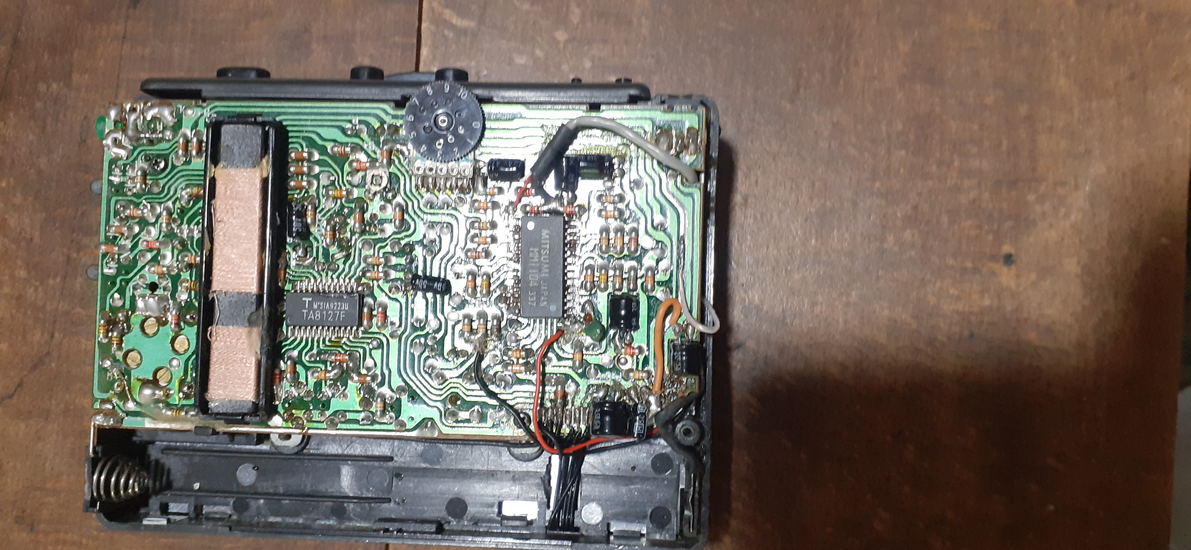

Kaptam egy ilyen rádiós magnót, jó lett volna régi kazetták hallgatásához, de hol elindult, hol elakadt, és az elemeket pár perc alatt leszopta. Amikor szétszedtem, hogy ékszíjat cseréljek, akkor láttam, hogy valamikor letörték a panel sarkát, és drótokkal hidalták át a nyomtatott áramkört. A rádió szuper, az eqalizer is jól működik. Kapcsolási rajz kellene hozzá. Köszönöm, ha valakinek van, és felismeri a képről a készüléket.

Mekkora az áramfelvétel elemről?

Szia! Nem azt mértem, hanem az elemek feszültségét, de másodpercenként csökkent egy tizeddel, és a motor meg nem indult el. Egyelőre félre raktam, és majd megmérem az áramfogyasztást is. Köszönöm a kérdést és a segítséget.

szia: elkókat végigmérted?
SzBálint
SzBálint picture
szia: egyik lehetőség,  gyatra, piaci  -óccó- elemeket vettél
Másik: az elkók főleg a betáplálás felöliek átvezetnek, mivel megöregedtek
Ezt nézted?
https://elektrotanya.com/showresult?what=Sharp%20JC-520&kategoria=&kat2=all
