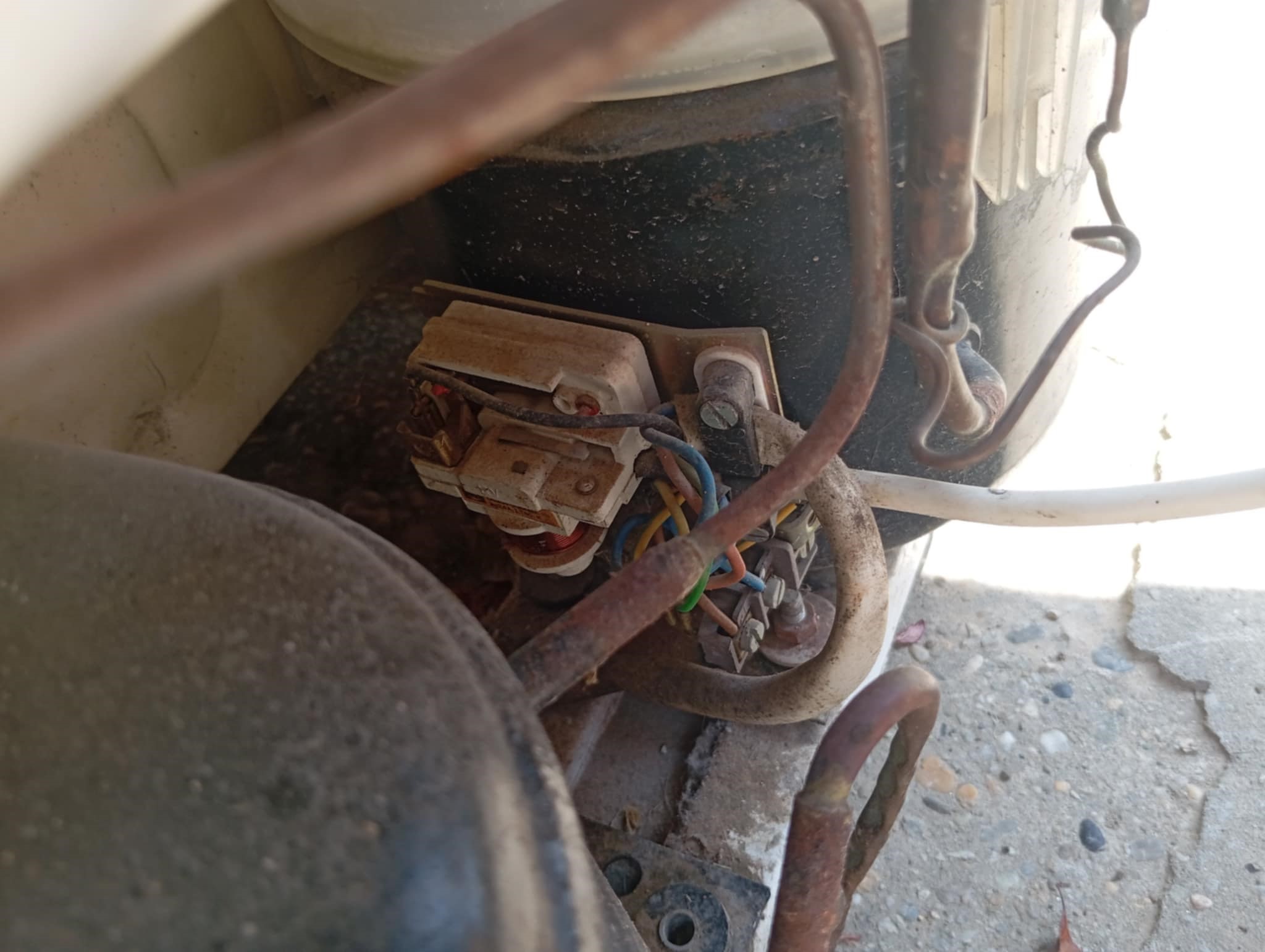

Lenne egy ilyen gép. Rövidre zártam a normál tér hőfok szabályzóját.
Annyit csinál, hogy indul a kompi, 1 sec-ig megy, majd leáll, és kb. 5 sec múlva újra indul. Ezt ismételgeti.
Mi lehet, indító relé, vagy kompi??
Kösz...

 Ha nem megy simán 230Vról
Ha segédfázis nélkül is indul  van esélyed a menet zárlatra (a segédfázis tekercsben )
Akkor 24V-al megnézheted nem menetzárlatos-e valamelyik tekercse ? Össze hasonlitva a jó oldallal.
persze elsődleges minden érintkező, kötés megnézése  -rendesen ; 12v dc autóizzó 21W-s , s méred a feszültesést  . rögtön látszik a rossz kötés. (az Ohm mérő 1,5V--0,5mA re ezt nem tudja!)

Szia , zárlatos , vagy szorul a kompresszor , csere .

Húzd le a relét, mérj ellenállást a kompresszor 3 kivezetése között.
Vizsgáld meg a bimetal-t a relén tisztítsd meg. Az indító pöcök laugh nem ragad e fenn induláskor?
Próbálnám "nyersen" elindítani a kompresszort.
Ha rossz akkor így is úgy is csere...
