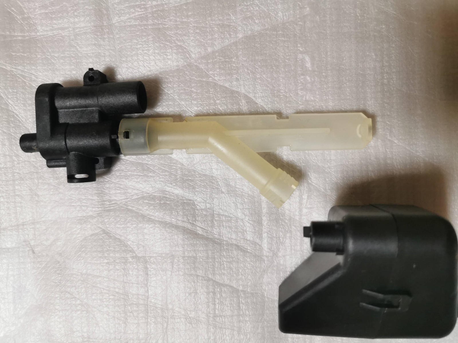

Van egy Siemens Surpresso S20 kavegepem.
Tobbek kozott csereltem benne ezt a szelepet.
Most mukodik, de nem tetszik ahogy megy.
Mi a kifogasom?
Itt van egy video, nem tudom, mennyire latszik rajta, de megprobalom elmagyarazni.
Amikor elindul a pumpa, eleinte kerreg. A videon latszik, hogy ekkor a fozoegysegbol folyik viz.
Elhalkul a zaj, elall a vizfolyas es elindul a kave.
Szerintem ebben a lepesben (amikor nymoas ala helyezi a fozoegyseget), nem lenne szabad ott folyjon a viz.
Kerlek mondjatok velemenyt
