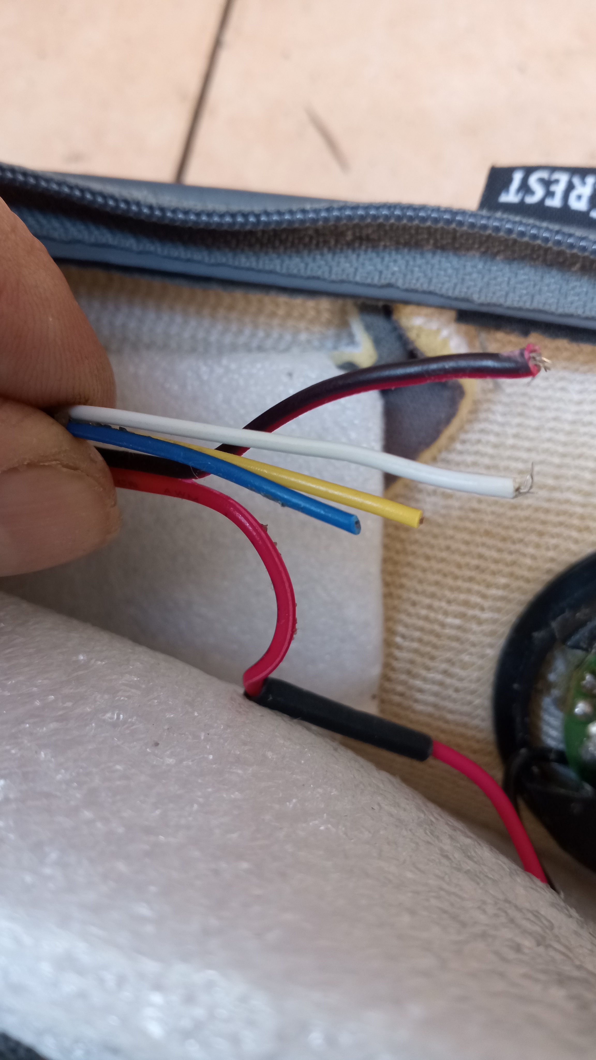

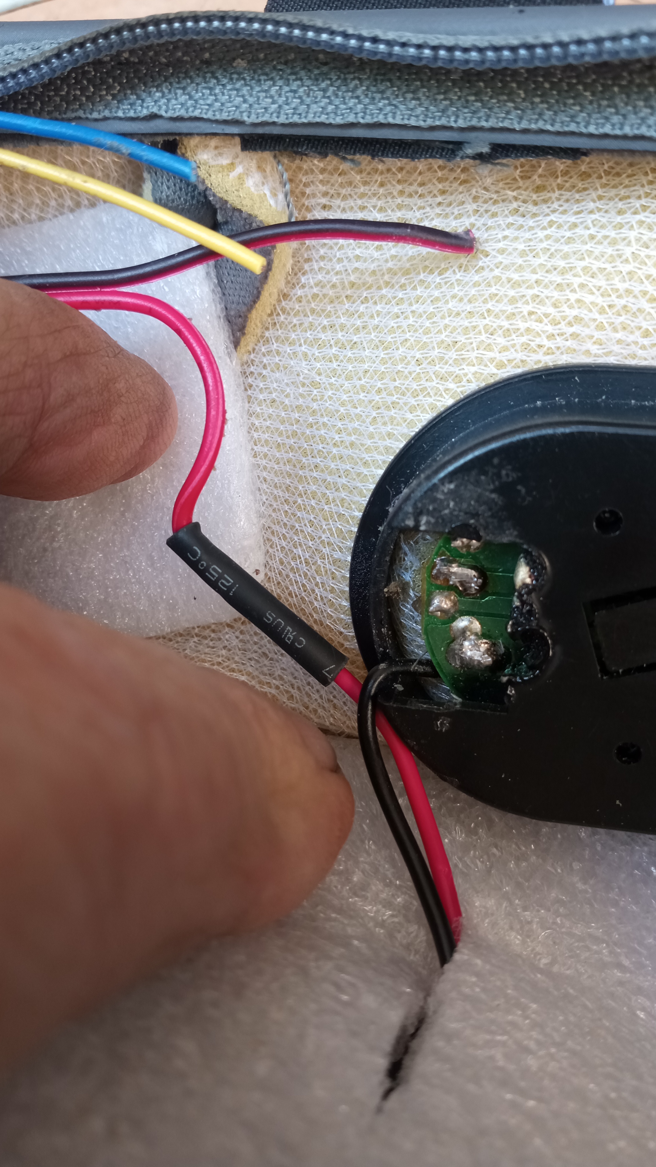

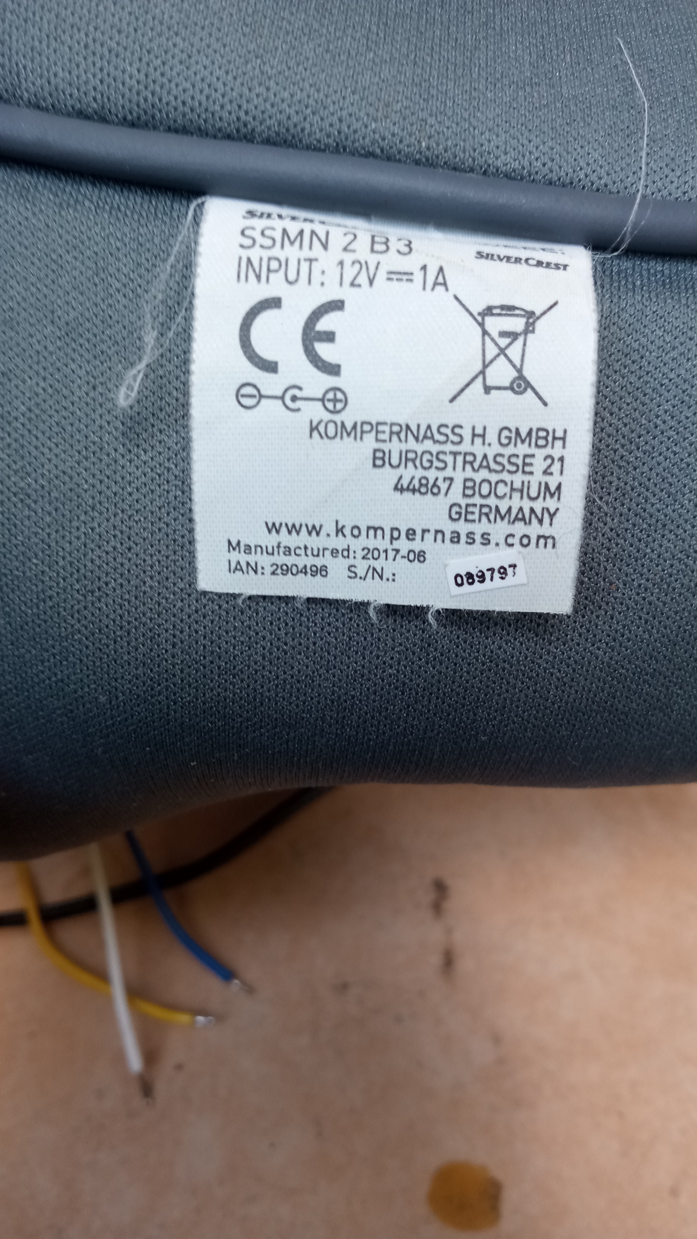

szia: adott a képeken látható hátmasszírozó készülék, amelynek a kezelőjéről négy  kábel
leszakadt
(kék, fehér, sárga fekete/piros
Ismeri valaki a bekötését?
Típusszám SilverCrest SSMN 2 B3
A "+" táp a masszírizóba megy, a  "-" a kezelő 2-es pontjára, ahonnan a fekete/pirosat letépték
Valaki már próbálta javítani, látva a forrasztásokat

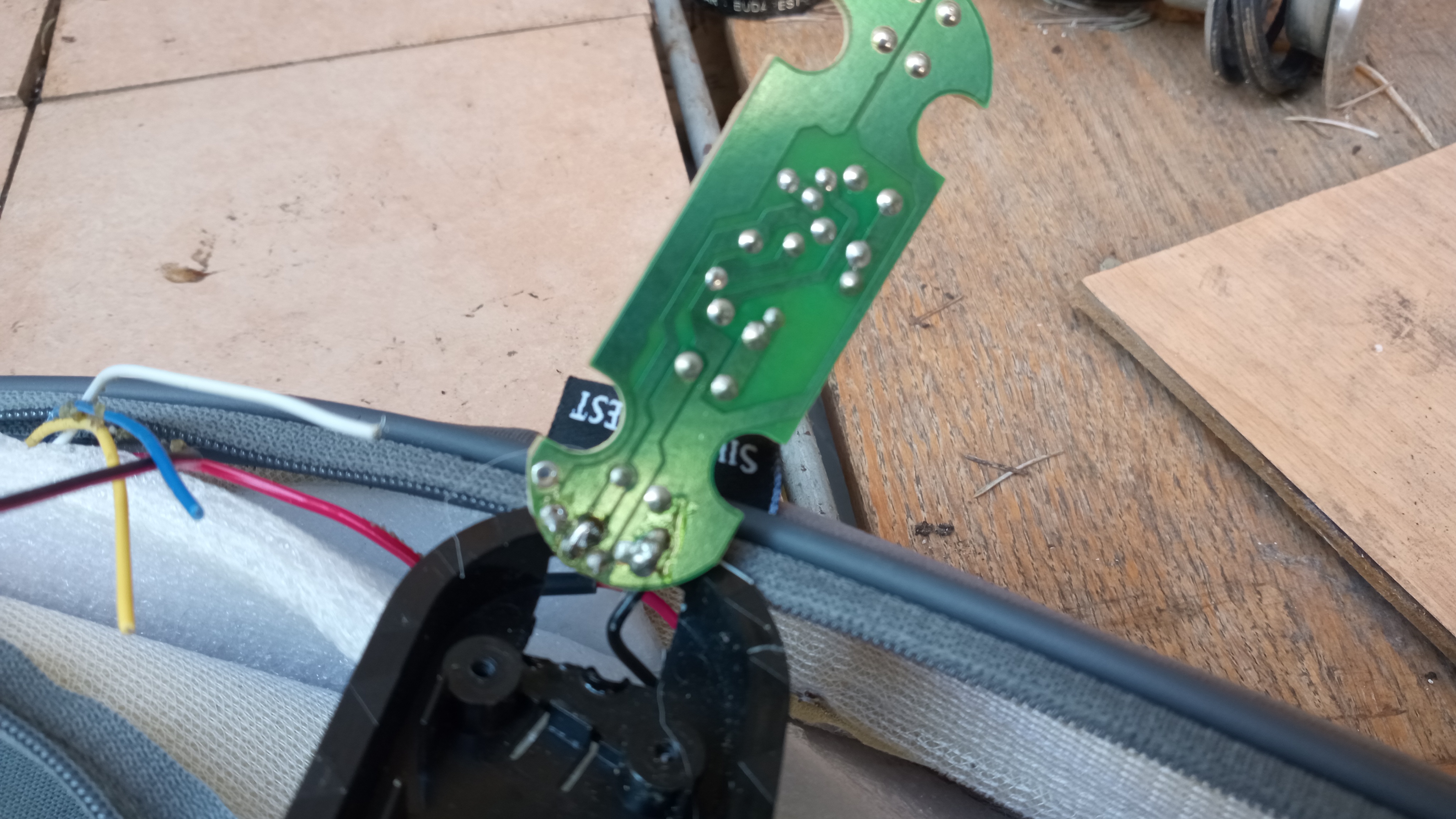

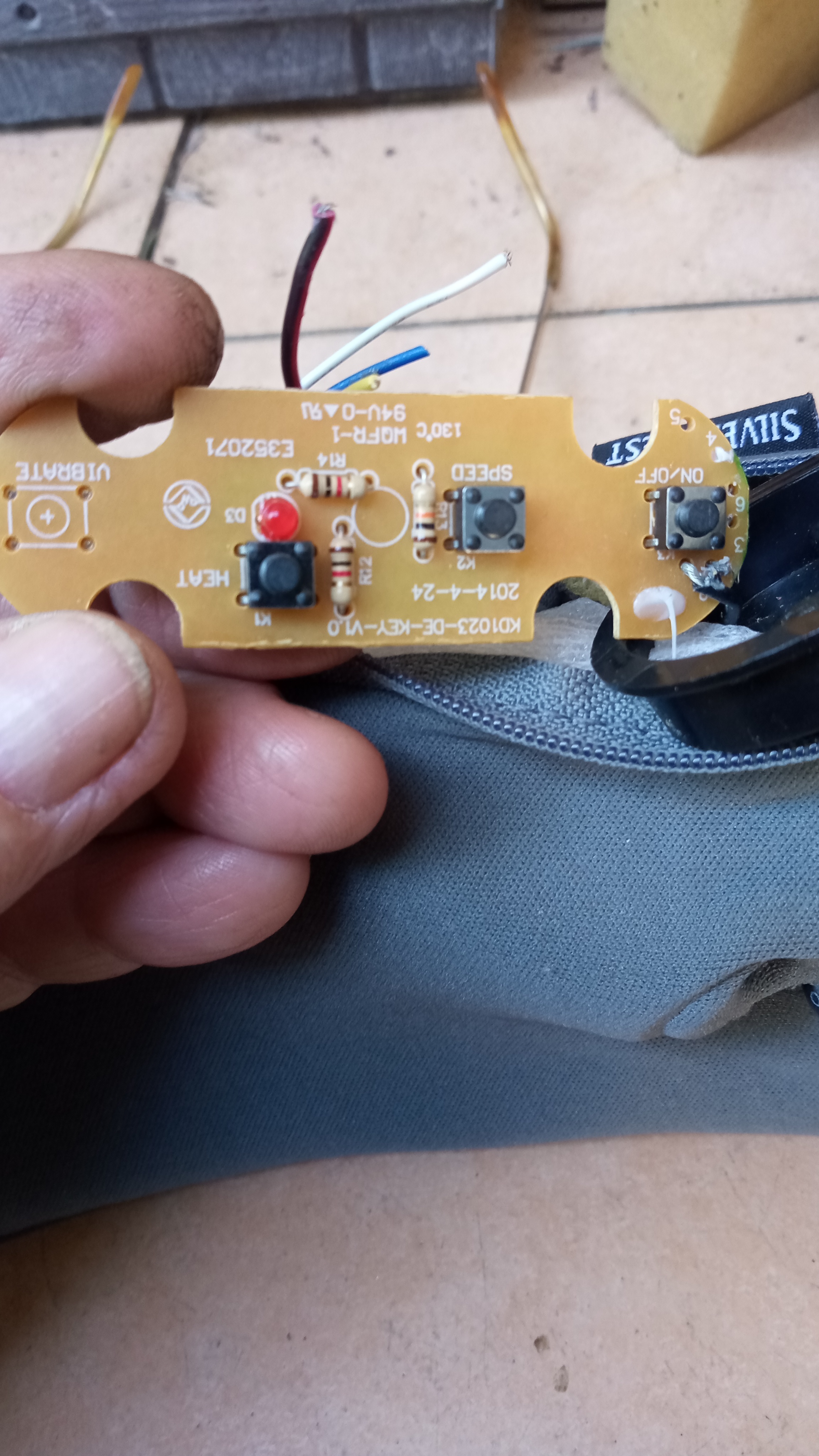

szia:  a megoldás
A fekete/piros vezeték nagyítóval nézve kicsit vastagabb volt a másik háromnál,
kineveztem test -0-  vezetéknek, ráforrasztottam  a kezelő fekete testvezeténére
A három színes vezeték mindegyikén  +5 V-ot mértem
Ezután sorban testet adtam a vezetékekr, az egyiknél memozdult a masszírozó motor, mégegyszer összeérintve gyorsabban ment a  motor, ez forrasztva a speed kapcsolóra
Amikor ment a motor, sorban érinettem a testvezetéket a maradék kettőre, az egyiknél kikapcsolt, majd újra be, tehát ez az ON/OFF kapcsolóhoz  megy
Bekacsova a motort  a harmadik vezeték testre zárásakor világítani kezdett a fűtés LED-je
Már csak össze kellet rakni

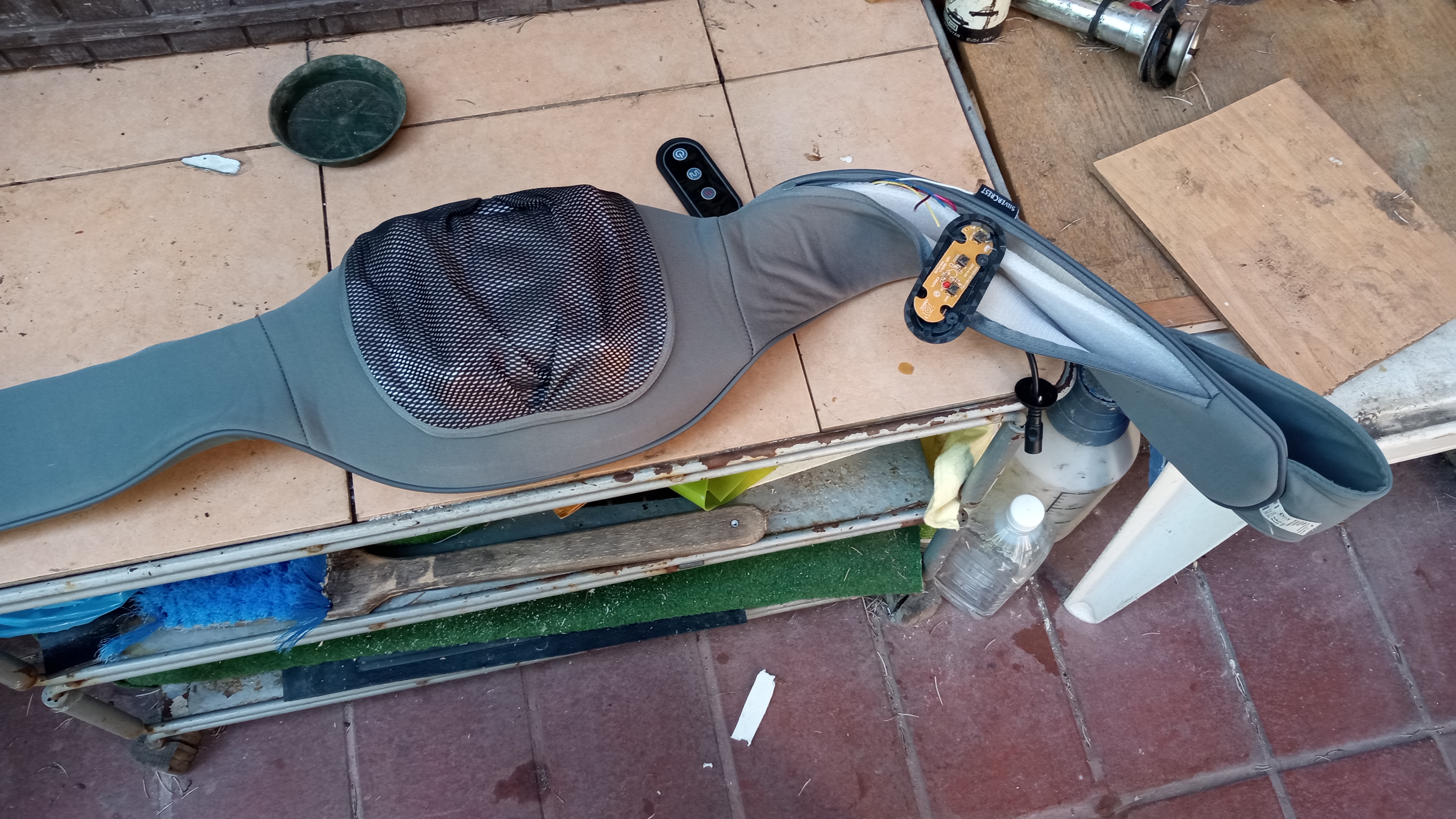

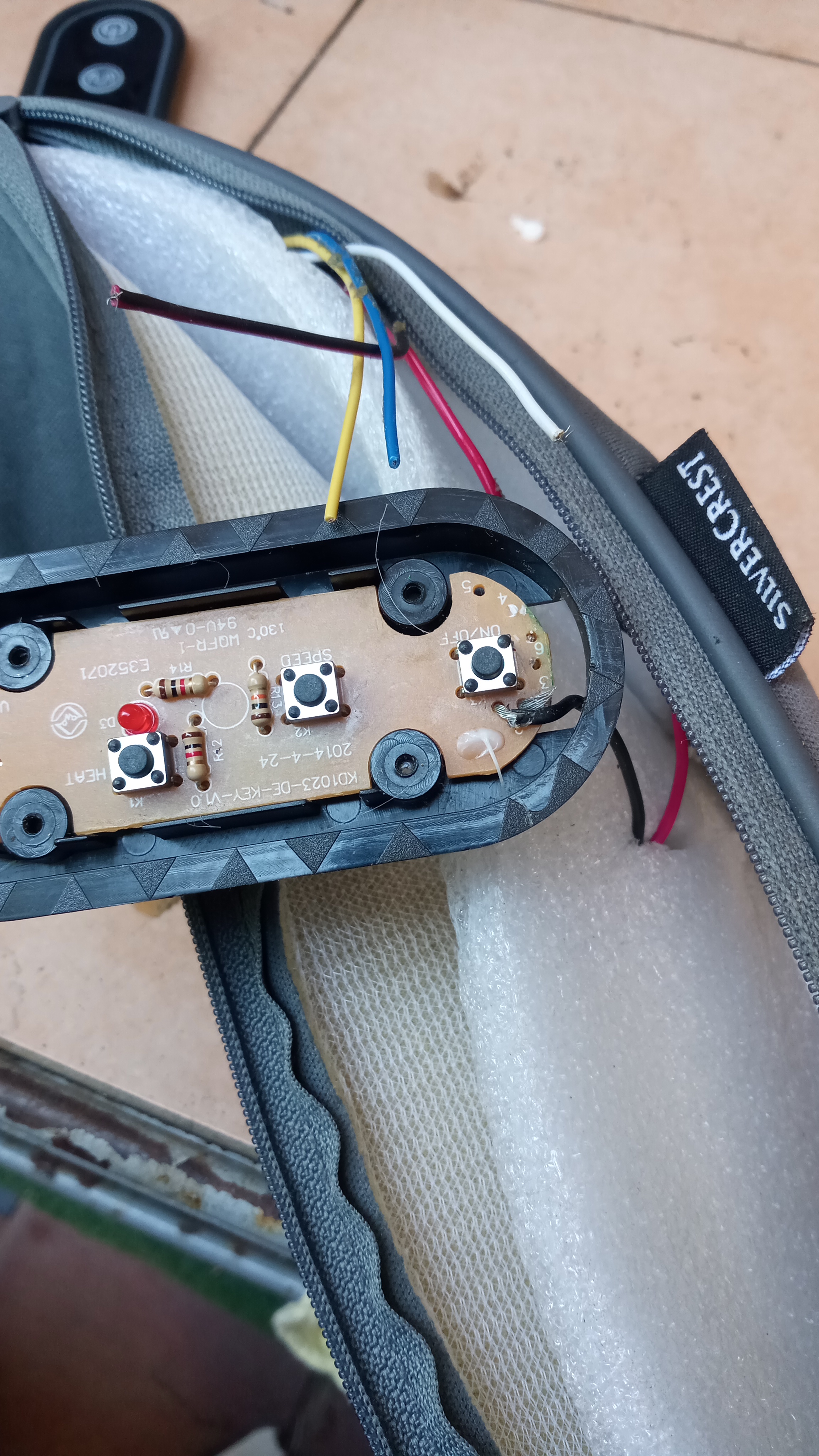

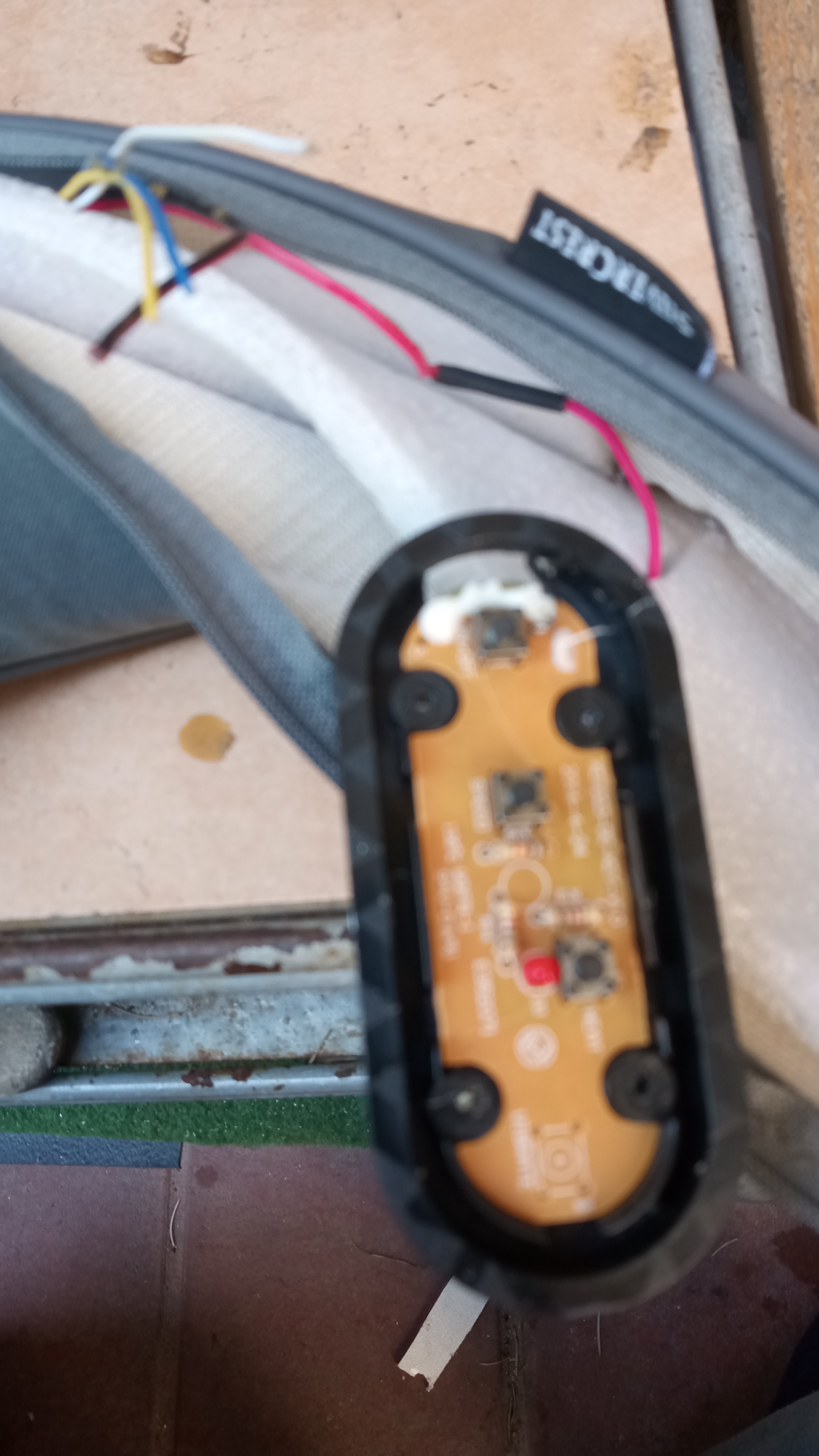

A panel közelről
File csatolás:
Jaca
Jaca picture
Nézd meg a panelt, ahonnan jön.

szia: egyszerű lenne, de furmányosan be van varrva
Itt a címke
