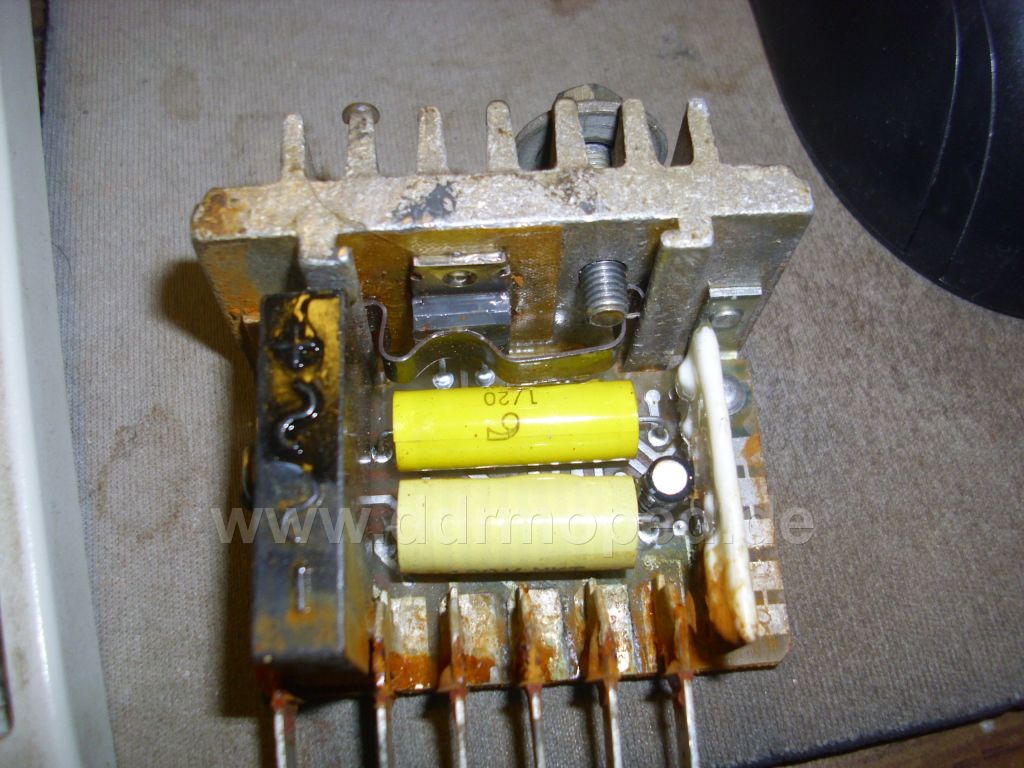

Meg tudná valaki mondani, hogy egy Simson fesz. szabályzóban lévő, TO-220 tokozású alkatrész micsoda? A leszorító rugó alá befolyt, gyári lakk lekapta róla a feliratot, gyakorlatilag semmi nem látszik belőle. A szabályzó 12V42W-os, ez a szám van rajt: 45388.

Tirisztor, mégpedig Tesla KT.... A lényeg, hogy 3A 200V, -os, a lábkiosztása nem a szokásos. Inkább nagyobbat tegyél helyette.
Kép nélkül?! Hmmm...Tesla KT201/1000

Köszönöm mindenkinek a segítséget, és elnézést, hogy csak most reagálok, de eddig csak ránézni volt lehetőségem a topikra. Arról van szó, amiről uniman küldte a képet és a rajzot, és ahogy zgyula írta, KT-s tirisztor az alkatrész.
szia. vagy ez?
Kétlem! Ez a EWR 8107.10/1 Electronic AC Voltage Regulator 12V - 42W , Simson SR50/1, SR80/1C
Persze a SIMSON-hoz is tartozna pontos típusazonosító szám is...
Ha jól emlékszem ez az első és hátsó lámpa kiégését akadályozza meg a ford.szám és a terheléstől függetlenül. Ez egy söntszabályzó, az akkufeszültség szabályzását a másik dobozban lévő soros tirisztoros áramkör végzi.
szia: ha szétszedi és látunk több jó képet, többet tudunk
Bizonyára már szét van szedve, a TO-220-ast különben nem látná. "Képet"...meg kétlem, hogy itt látni fogunk...
