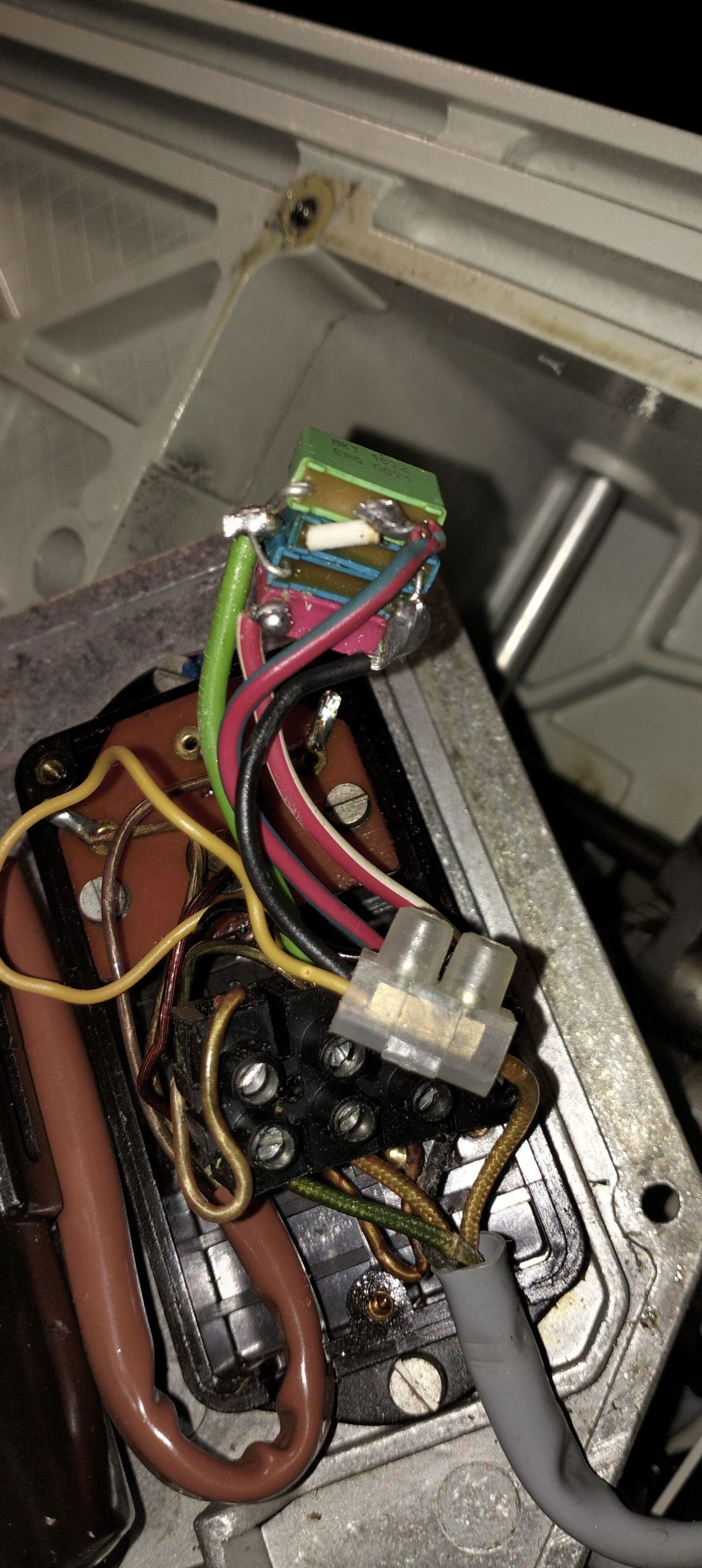

Singer varrógép motor kondenzátor probléma. MEGOLDVA

Üdvözlet Mindenkinek!
A fent nevezett varrógépnek csak sajnos a márkája ismert. A motoron is csak ennyit találtam: Typ U 28 C 30-1402, 220 V 75 W
A motor bekötésénél található egy háromrészes kondi,elhalálozott. Sajnos ilyen kondenzátort nem találtam sehol. Teszek fel róla képet.
Kérem segítsetek, mivel tudnám helyettesíteni.
Üdv : MISI

Üdv Zsugori. Köszönöm a gyors választ, sokat segített!
Egy kérdés még. A két 2200-ast sorba vagy párhuzamba kell kötni?
Üdv Misi

Üdv Zsugori ! Ne haragudj, azért kérdeztem mert a két kép az első válaszodnál egyforma volt.
Köszönöm a harmadik képet, és a segítséget.

szia : ez is jó oda, ha elfér
https://kontel.hu/100NF-2X25NF-C2462-Zavarszuro
