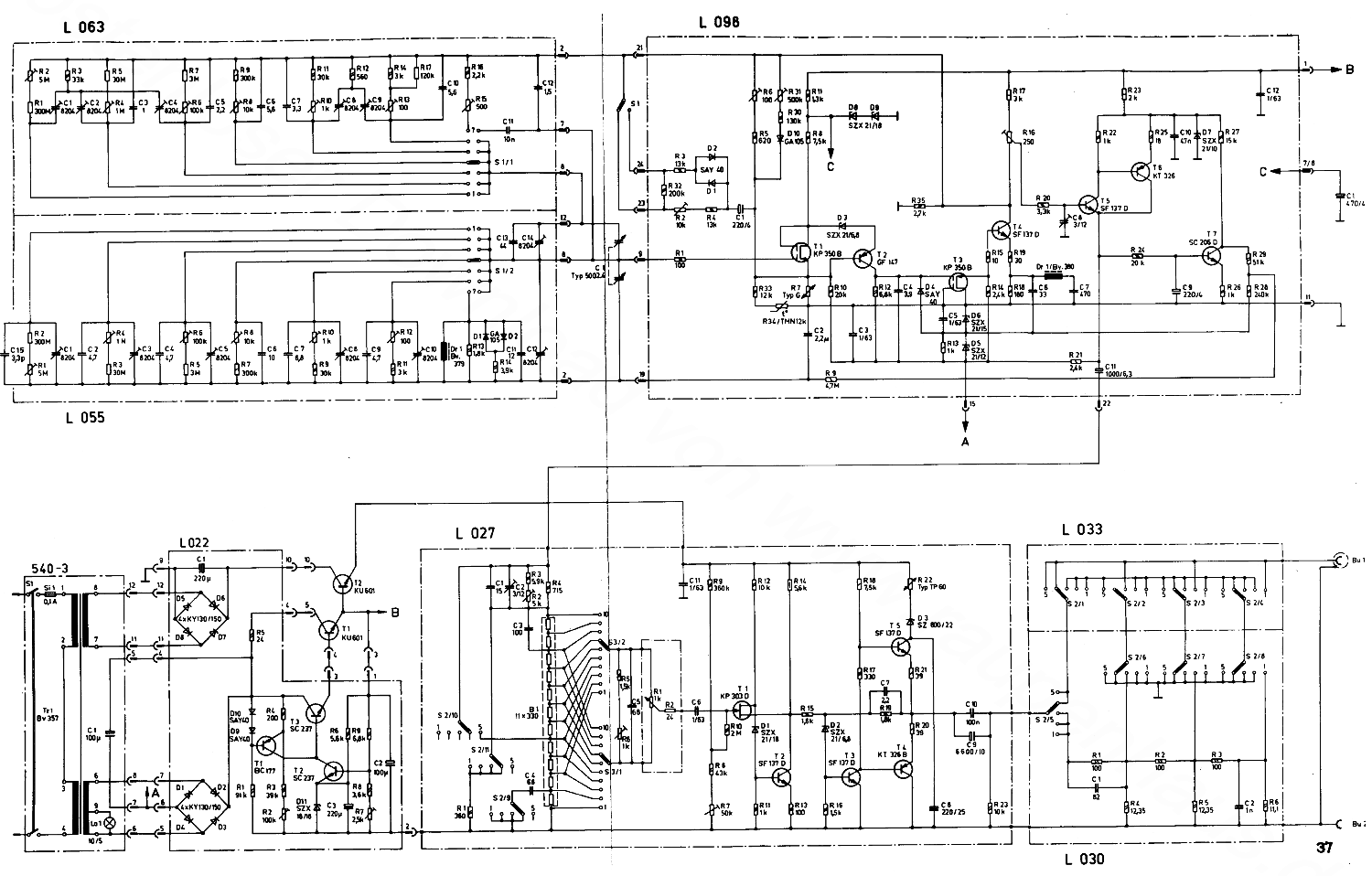

Keresek kettő - négy darab NDK gyártmányú SM104 N csatornás mosfet -et elfogadható áron.( ha párban lenne elég a kettő).
Bontott is megfelelne.
Esetleg beszerzési forrást ha tudna valaki, Ebay -on kívül - megköszönném a segítségét.

Ez elég régi darab. Ha ragaszkodsz a magas Rds(on) értékhez, akkor igencsak "veterán" FET-ek közt kell kutakodni.
De ragaszkodsz hozzá?
Mibe kell?

Szia Atte!
NDK műszerbe.

Nem. A típus: Vielfachmesser 4.
Az UNI11 ben valóban dual fet van és beszerezhetetlen. (Orosz)

szia: biztos rosszak a FET-ek?
megpróbálnám 2N7000-rel vagy BF245C-vel, a Dran áramot 3-6 mA-re állítva
http://www.radiomuseum.hu/vielfachmesser4.html

Átgondoltam. Egy kicsit elkapkodtam előző váalszom. A BF245C J-fet, ez nem jó!
A 2n7000 Mosfet, de van benne dióda. Nem tudom ez mennyire befolyásol. Az eredeti lenne a legegyszerűbb, ha valakinek lenne és megszánna vele.

 a pracitronic gf21 gf22 ...
tesla KFZ52 KF520 talán
a sárga vart-át kerüld
https://www.mikrocontroller.net/attachment/167189/GF21.png

Szerinted valamelyik jó lehet az SM 104 paramétereit nézve?

szia: van rajz a műszerről, vagy típus?
Galibali
Galibali picture
SziaSzBálint!
Zsugori volt szíves megelőzni, csatolta a rajzot.
A műszer típusa:  Vielfachmesser 4
