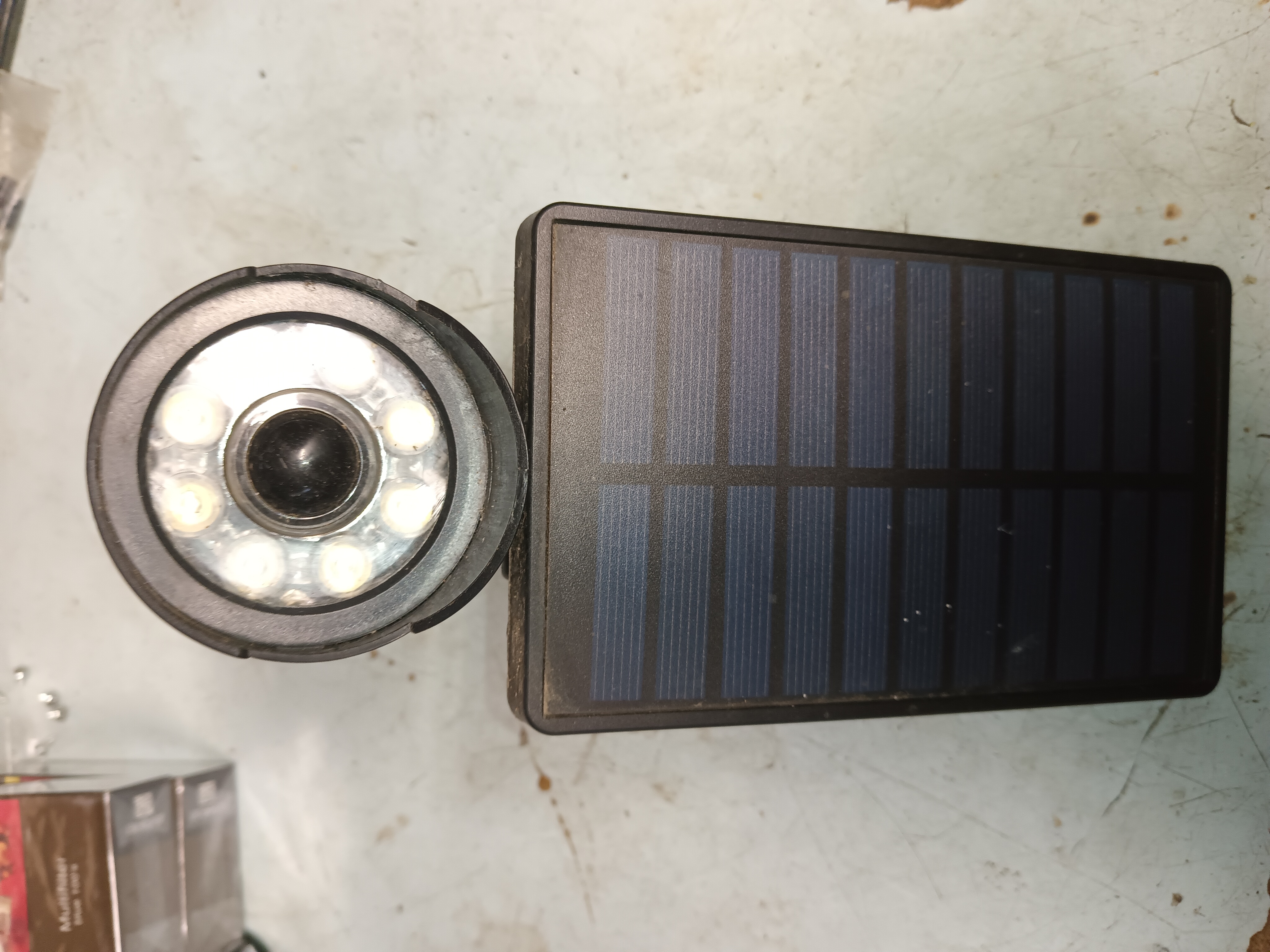

Üdvözlöm a kollégákat!
A fotón szereplő solár lámpához keresek ledeket. Összesen 8 darabot tartalmaz, de már csak 2 világít. A típusát is ismeri valaki?

szia: mérd meg, hogy a világító ledek  darabonként  mekkora feszültséget kapnak, lehetőleg szkóppal

Egy 18650-es 2000mA-es cella van benne, amit tölt a napelem. A LED-ek párhuzamosan lehetnek kötve, mert mindegyik 3,7 Voltot kap. Alkonyat kapcsoló és mozgásérzékelő is van benne.

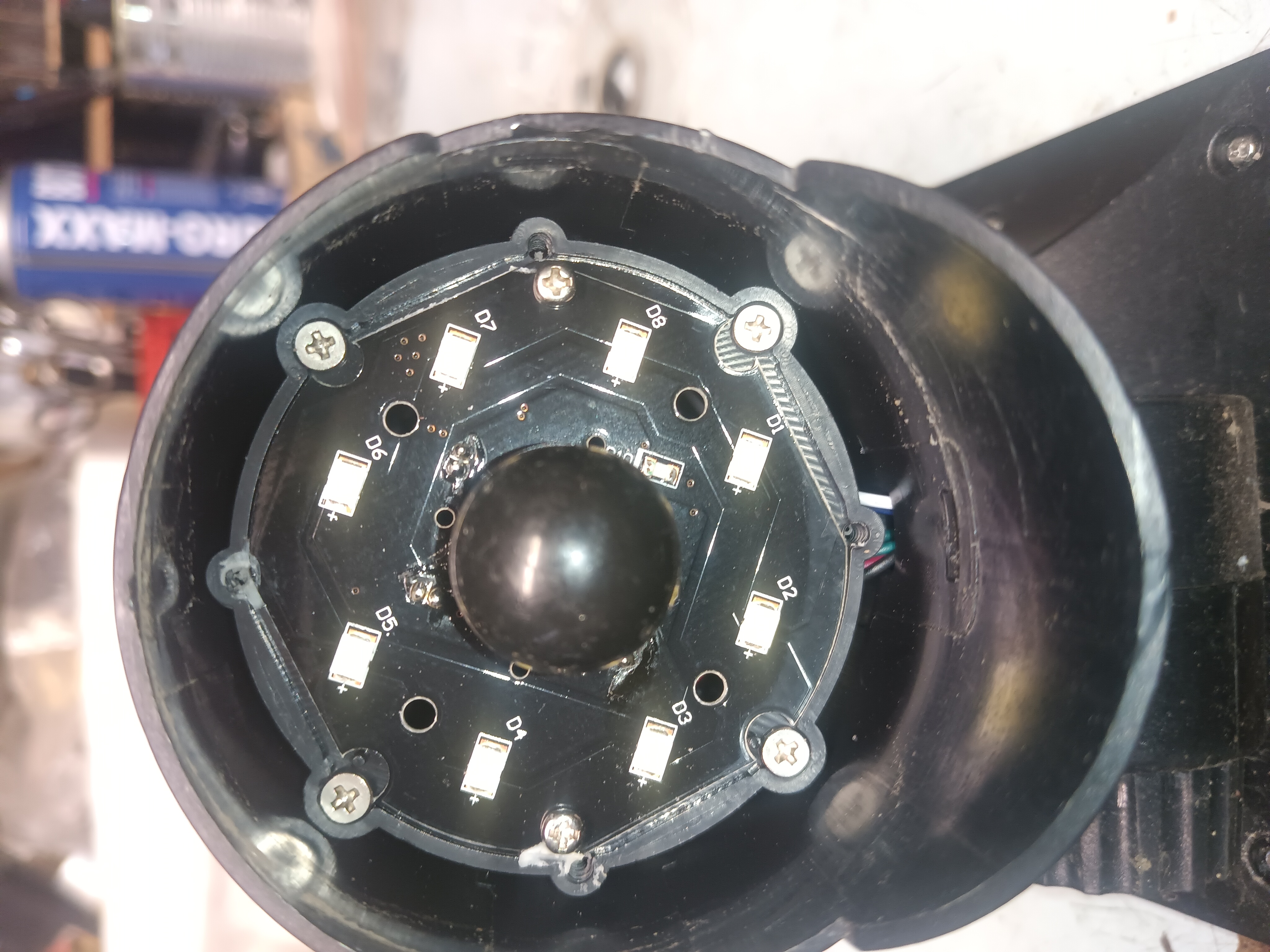

Ezzel a fotóval kellett volna kezdened, akkor nem ment volna be senki az erdőbe a feltételezések miatt.
Fatengelyes 1206-1210 méretkódú fehér smd ledek vannak benne.
Cseréld az összeset, valamilyen értelmes gyártó ledjeire,  és módosítsd a meghajtást (pwm?nem hinném...) vagy az előtét ellenállást, már ha van benne egyáltalán.
De ahogy elnézem, a legalja kínai lámpa, a ráfordított időt sem biztos hogy megéri...

Fehér, 3W-os ledek kellenek bele. Ha szétszeded, és megmutatod, hogy néznek ki azok a ledek, okosabbat is tudunk mondani. smiley

Szétszedtem, mellékelek egy fotót. Egy 18650-es cella van benne, amit tölt a napelem. Egy alkonyérzékelő, és mozgásérzékelőt is tartalmaz.

Az ilyen lámpákban csúcsra vannak hajtva a led-ek. Ha a max áramuk 250mA, akkor annyival vannak hajtva. Ez 1W-os LED. Ha ugyanakkorát raksz bele, ugyanúgy megdöglik. A 3W-os led meg röhögve elbírja a 250mAh-t.
Felvetetted az akkukapacitást, 8X250mA az 2A. Egy 2000mAh-s akkuról ez egy órát világít. Ez vélhetően egy mozgásérzékelős lámpa, 10-20 percet világíthat összességében, tehát bőven elég az akku kapacitása.
A 3W-os led-et meg már fillérekért kapni, nem éri meg kisebbet beletenni, mert akkor megint szét kell szedni.
