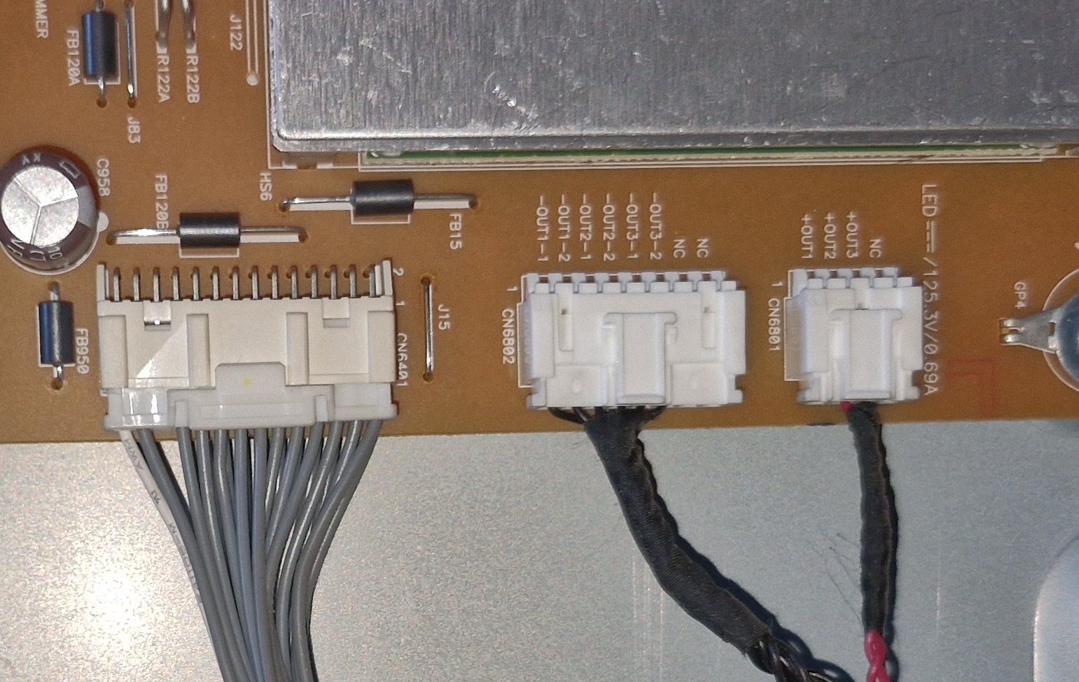

Sziasztok
Hozzámvágtak egy Sony 55XE7005-ös TV-t, hogy újraindul...  Szerviz megnézte, alaplaphibás, ami nem éri meg...
Hónapok óta nálam van, a hétvégén értem rá, hogy bekapcsoljam..
Valóban, kb 10 perc, s újraindul mindenféle előjel nélkül. 2x is bejön a sony logo mindenféle jelzés nélkül, majd leáll és
a piros led 6x villan, amíg ki nem húzom... Bedugom, elindul, de szinte azonnal újrakezdni..
Laphiba..
A 6 piros elvileg háttér hiba..
Nem ismerem a sony-k lelki világát..
A led csati már fura... Az OUT + -ból csak kettő van bekötve, az +OUT2 és a  +OUT3.. Eddig ok, viszont a - oldalon meg 6 vezeték is bent van, 1-2-3 -ból 2-2 db... Hogy van ez???
Ki lehet valahogy ütni a védelmet egyszerűen, hogy lehessen mérni, hogy valamelyik szál szakad, vagy van egy zárlatos szál, ahol kisebb a fesz, vagy homogén képnél nézni, hogy látszik-e döglődő led?
Köszi...

Szia,Ezeknél mindig led csere ,egyik másik áramfelvétele megváltozott .Komplett csere.

Szerintem is led hiba.
Mivel ennek már mindegy, a három negatív ideiglenes egybe kötésével lehet tesztelni. Egyenlőre egy sor lehet rossz, egybekötve a másik kettő talán kibírja a harmadiknak szánt plusz áramot a próba idejére.
A csatlakozó ne zavarjon meg. A pozitív 3 pin, a negatív 2-2 pin csatornánként.
