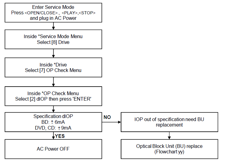

Tisztelt Fórumozók. Fenti készülék hibája, mondhatni a "szokásos". Nem olvas be semmit, nincs lézerfény. A lemezforgató motor egy pillanatra megmozdul.
Service menü öntesztjében minden motor OK, mozog. Feszültségeket az optika megkapja.

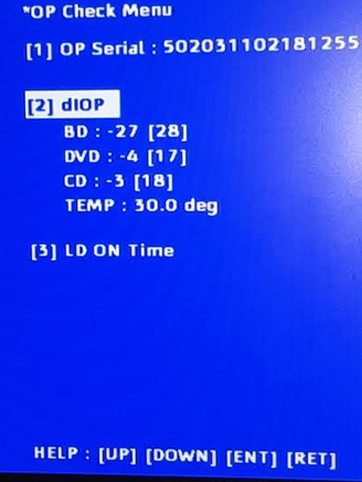

Amit pontosan kérdeznék, hogy a manualban az optikai egység tesztjénél van egy specifikáció, mellékelem. Ehhez képest a service menü dIOP tesztje kiír egy mérési eredményt, amit nem tudok megfelelően értékelni, ehhez kérnék segítséget.
Tehát az üzemmódonkénti értékek BD -27, DVD -4, CD -3. A szögletes zárójelben pedig 28,17,18.
Hogy kell ezt értékelni?
Mindkét képet mellékelem.

Hello!
Ha már nincs poti, akkor macerásabb.
Nekem is van DJ-CD-játszóm, ami esetében nincs állítási lehetőség és a szervizkönyve szerint egy ponton működés közben egy bizonyos értéket kéne mérni, ha ez nincs meg, akkor cserés. Na ezt például szerviz menüben tudok kalibrálni, igaz egy gyári teszt-CD-t kér, de a saját felírású lemezeimre szoktam kalibrálni, azaz nem kell potival állítani, hanem behangolja magát és eltárolja a beállított értéket.
Az a lejátszó is lehet hasonló elven működik, viszont ha már eltér a megengedett értékektől, akkor lehet már meg se próbál ráállítani, hiszen engedélyezett skálán kívül van.
Ennyire nem vagyok otthon a témában, csak találgatok.

Köszönöm. Az látszik, hogy a BD értéke tér el jelentősen, manual szerint a CD és DVD dIOP értékei tűrésen belül vannak. Ennek ellenére működésképtelen a DVD és CD formátumok olvasása esetén is. Erre még rájön az időközben bejött tálca hiba, hogy nem érzékeli a tálca "bent" pozíciót. Pedig a működtető ép, a mikrokapcsoló is kapcsol. Valamely okból egyszerre van "tray IN" és "tray OUT", logikai "1" szint a processzor felé egyidőben.
Hát lehet, hogy BPX-6 csere lesz, ha kedvezőbb áron kapok Jelenleg a logolcsóbb ár ebayról 18-20e Ft. Nem igazán éri meg. Sajnálom kidobni a készüléket.
