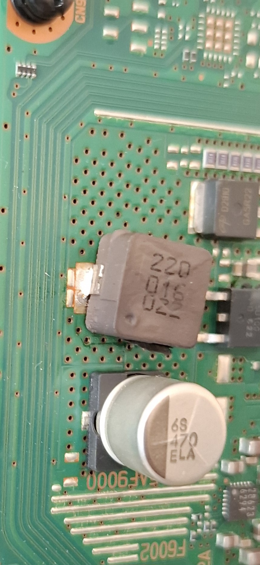

Ebben a Sony TV-ben cseréltem led hátteret, ment is egy hétig, majd visszahozták, hogy megint nem jó.
A led driver áramkörben lett menetzárlatos a 220uH induktivitás. Majdnem kiforrasztotta magát, annyira melegedhetett.
Tettem bele egy másikat, egy régebbi Samsung alaplaról szedtem le egyet. Ezzel most megy, de full háttérfénynél (kiemelt) 75-80 fokos a tekercs, ha leveszem felére (normal), akkor 70-75 fokon megy.
Kérdésem, hogy jó lesz ez így? Vagy mi okozhatja a melegedést?
A ledsorokat a Sinitől rendeltem, vadi új mindegyik.
