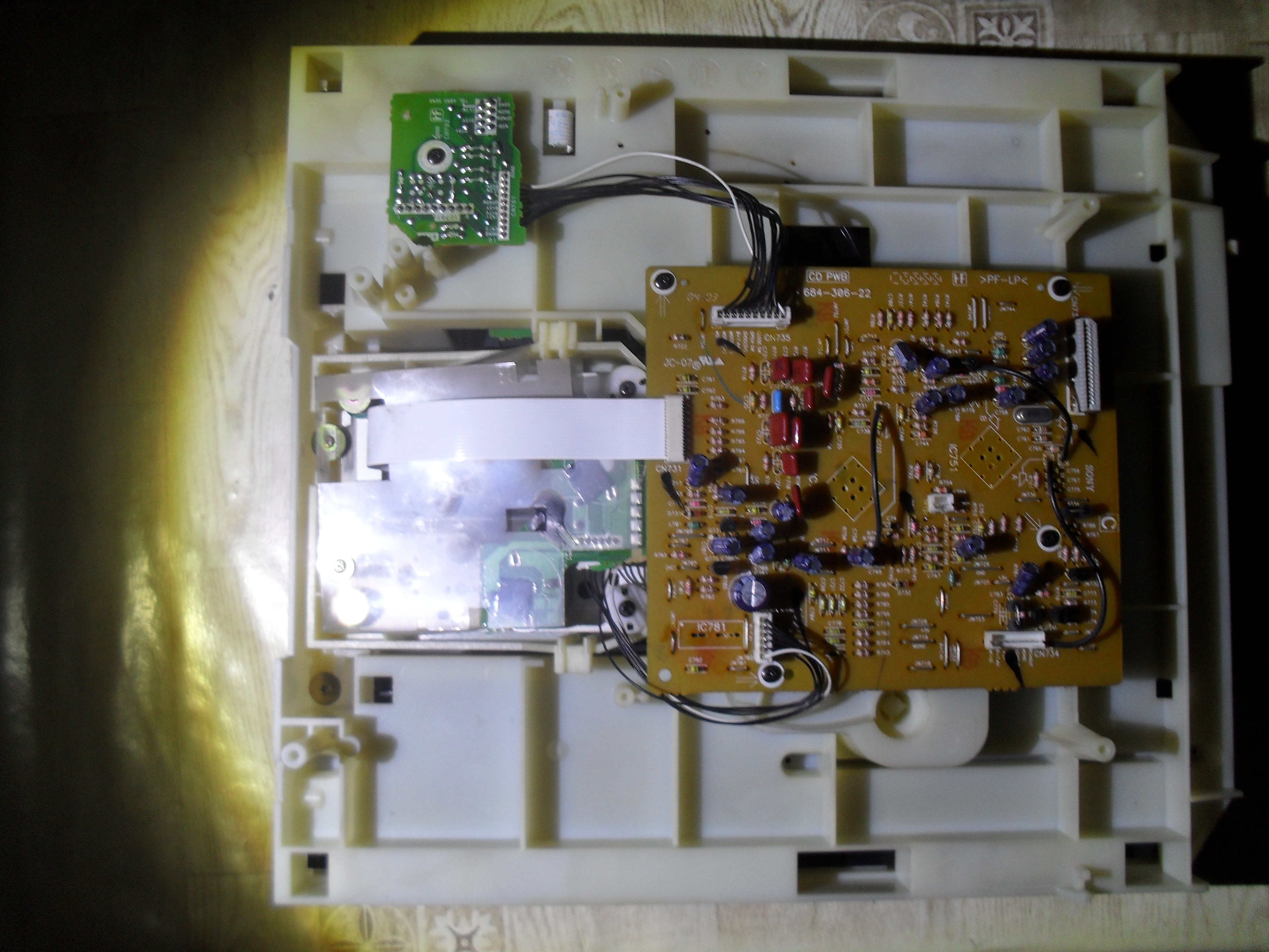

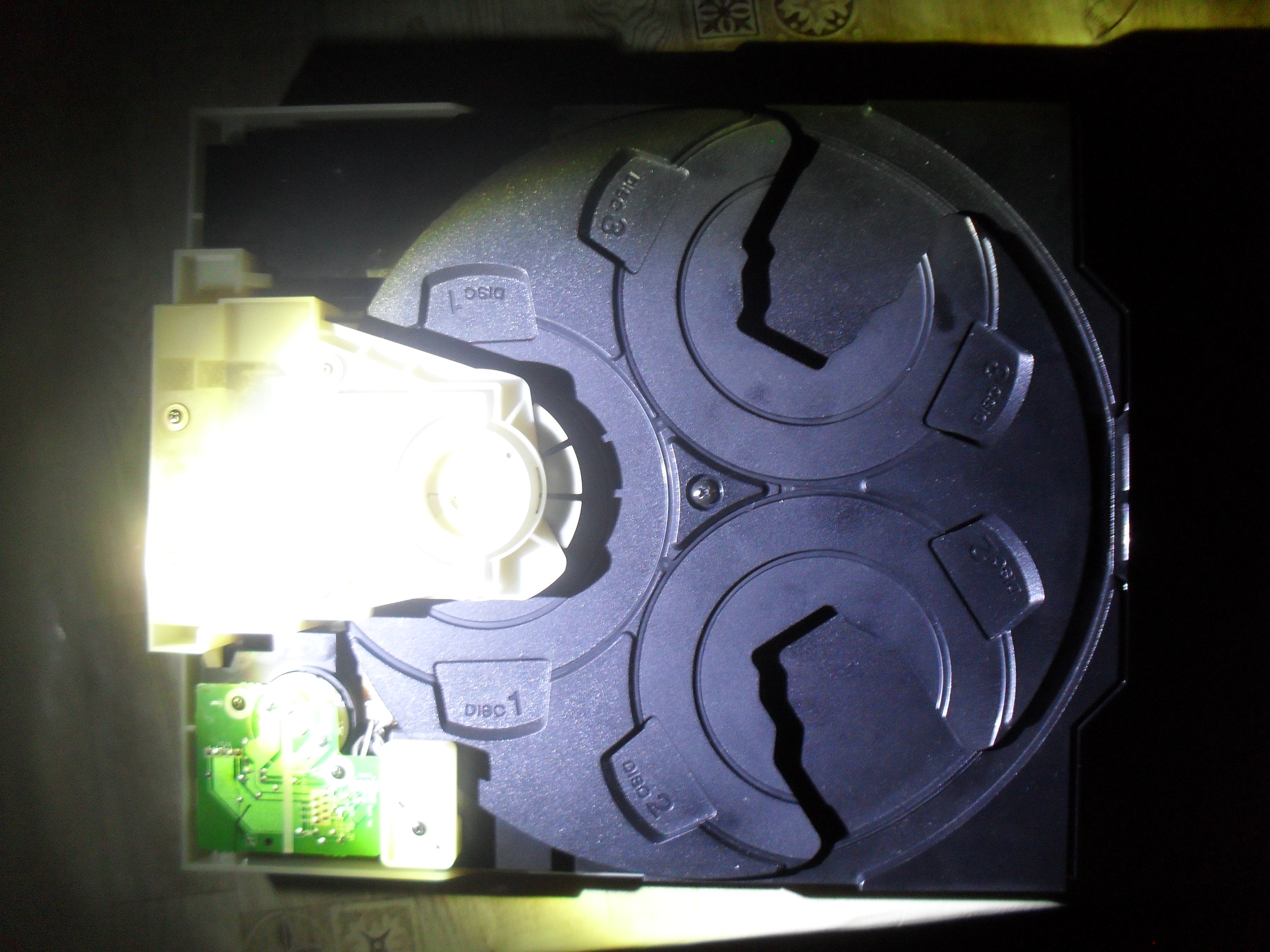

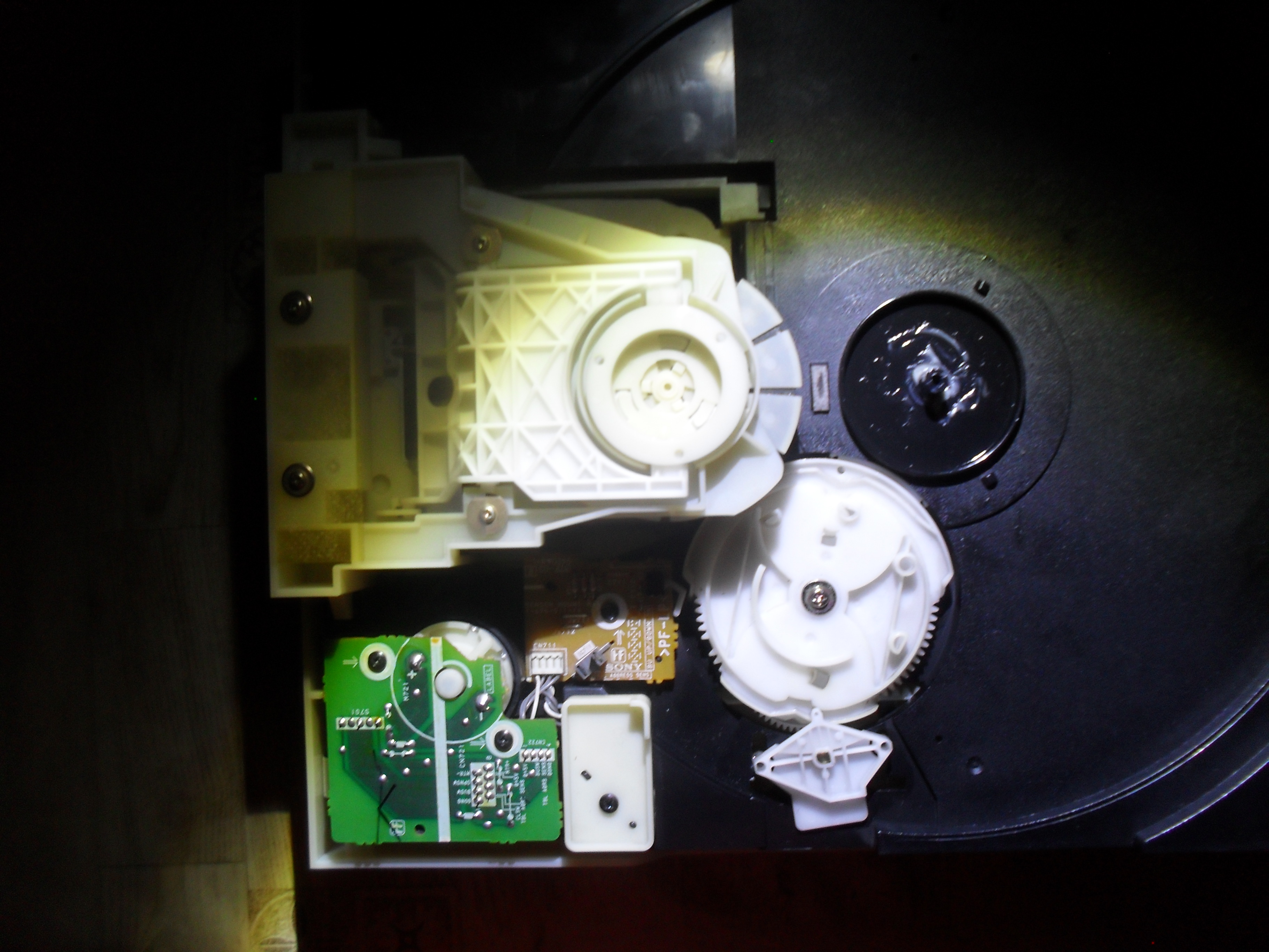

Most hozták hogy nézzem át, mert most vásárolták ezt a hifit, de a CD rész nem működik. Szétszedés után derült ki hogy az ékszíj nincs is meg benne, ezért nem üzemel. Összerakási segítséget kérnék, mert most a motor megszorul benne, és nem viszi a tálcát sehova. A jelöléseket hova kellene forgatni, hogy rendesen működjön a CD-része?

egy-két képet fltehetnél a kérdéses mechanikáról! látatlanban senki nem fogja megmondani mit hova...

Teszek fel három képet a mechanikáról.

Van itt egy hasonló ,bár én nem látok benne összerakási infót. Vedd ki a mechanikát és próbáld külső táppal. Kicsit macerás, de rá lehet jönni hogy van összerakva.
