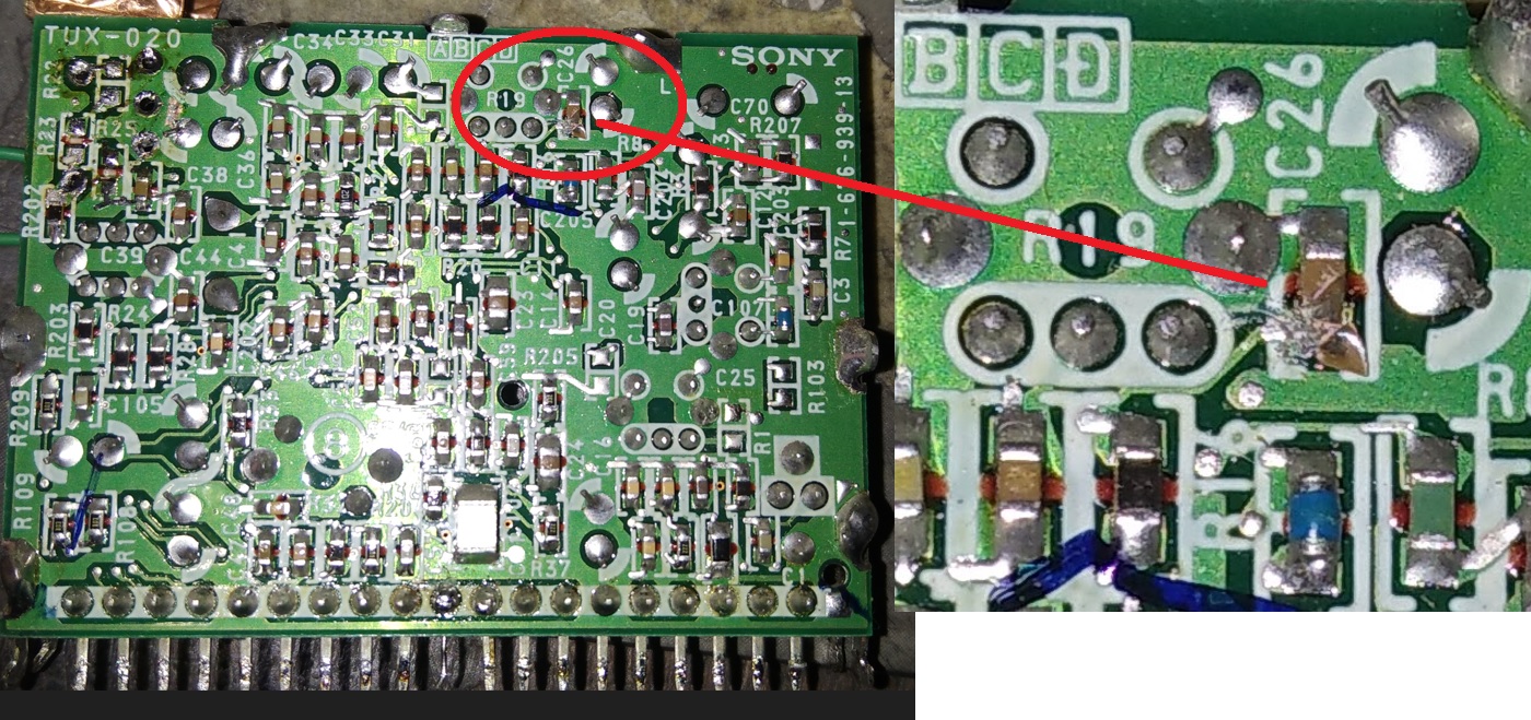

Került hozzám egy Sony rádió, a tunerben sérült a C26-os kondenzátor.
Tudnátok segíteni, milyen értékű?
Lehet segít a rádió proci gyári ajánlása, az adatlapot nézd át, ha a panelen már tudod hogy milyen áramköri környezetben van a C26... ha a KF tekercs középleágazása, akkor 22nF. Tipp, mérd ki....
Tipp, mérd ki....
