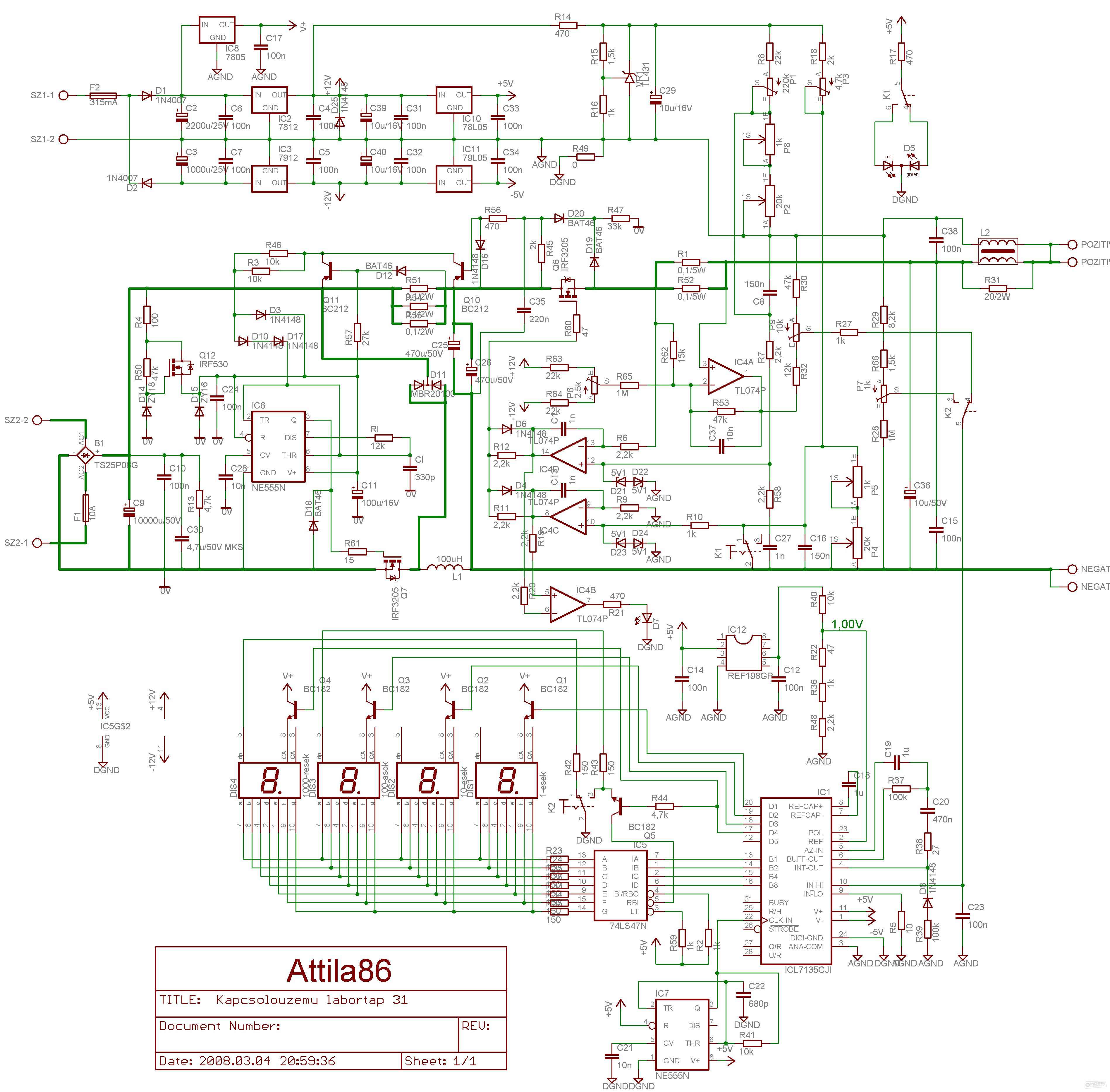

Szeretnék építeni egy labortápot a kérdésem az lenne hozzátok,hogy szerintetek melyiket lenne érdemes megépíteni illetve van e más ötletetek.
Ezekre gondoltam:
http://www.hobbielektronika.hu/kapcsolasok/labortapegyseg.html?pg=2&Subm...
http://www.hobbielektronika.hu/kapcsolasok/files/153/kapcsolasi_rajz.jpg

Hát igen nekik jól működik, de hobbi célokra a relé elég drága és a trafót is egyedileg kell hozzá megtekercselni, hogy többféle feszültséget vehessünk le róla. Akkor inkább a kapcsolóüzemű előszabályozás és az áteresztőtranzisztoros fokozattal finomhangolás. Nem beszélve hogy a relék jobban megnövelik a készülék méreteit, de pláne az anyagiakat!

Ez lenne az első:http://www.hobbielektronika.hu/kapcsolasok/files/153/kapcsolasi_rajz.jpg
Ez meg a második:http://www.hobbielektronika.hu/kapcsolasok/labortapegyseg.html?pg=2&Subm...
Talán így már látható bár nem vagyok egy számítógép zsonglőr!!! :rohog:

Attól függ milyen igényeket támasztasz egy labortáppal szemben! Az egyik egy kapcsolóüzemű előszabályzós labortápegység, ezzel az a gond hogy tekercselni kell hozzá induktivitásokat, amihez szükséges induktivitásmérő, és oszcilloszkópra is szükség lehet a beállításokhoz. Amennyiben nem vagy gyakorlott áramkörépítő inkább a második linket ajánlom: http://www.hobbielektronika.hu/kapcsolasok/labortapegyseg.html?pg=2&Subm...
ez egy egyszerűbb áramkör, ez is sok igényt kielégít. Segítségként ezen az oldalon találod a kapcsolás alkotójának részletes leírását: http://pa-elektronika.hu/ kész projektek menüpont.

Köszönöm a tanácsot,nekem is hasonló volt az elképzelésem persze jobban csábít az előszabályzós kapcsolóüzemű tápegység csak a tekercseléssel vannak problémáim,mégpedig az ha meg is csinálnám a tekercseket ha találnék megfelelő ferrit gyűrűt,vagy pórvasmagot hogyan tudnám ellenőrizni?
