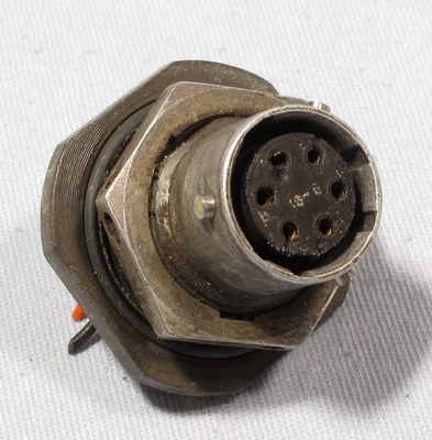

Szervusztok!
A kép szerinti alj menetes része 15,3 mm.Mikrofon csatlakozó.
Milyen úton kezdjek keresni a bele való dugóra?

Tessék, ezt használja a gyár:
Hirose SR-30

Amit sikerült kideríteni az ez:Connector, 6 pin miniature mic Datron p/n: 610017, Vendor: HIROSE, p/n
SR30-10PM-6P(71)

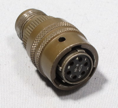

Ez nagyon "millitary" : http://www.american-milspec.com/images/Product/medium/IMG_1524.JPG http://www.american-milspec.com/images/Product/medium/IMG_1522.JPG
...vagy inkább "civil" változata (Datron)?: http://www.eham.net/data/classifieds/images/313519.jpg

Köszi!
Igen. Erről van szó.Végig néztem 1000 képet de nem volt egyértelmű.
Az általad küldött kép egyértelmű.
