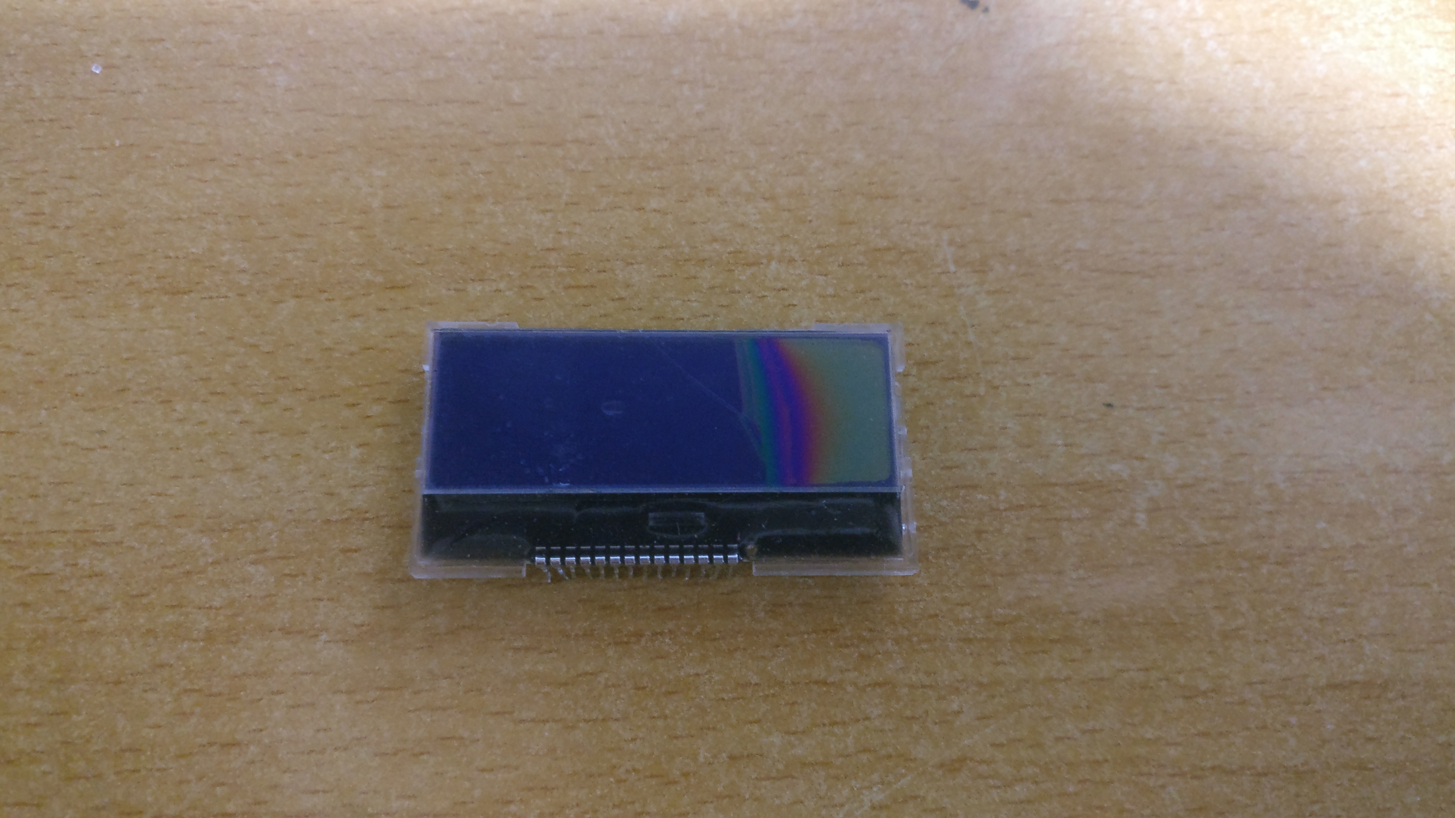

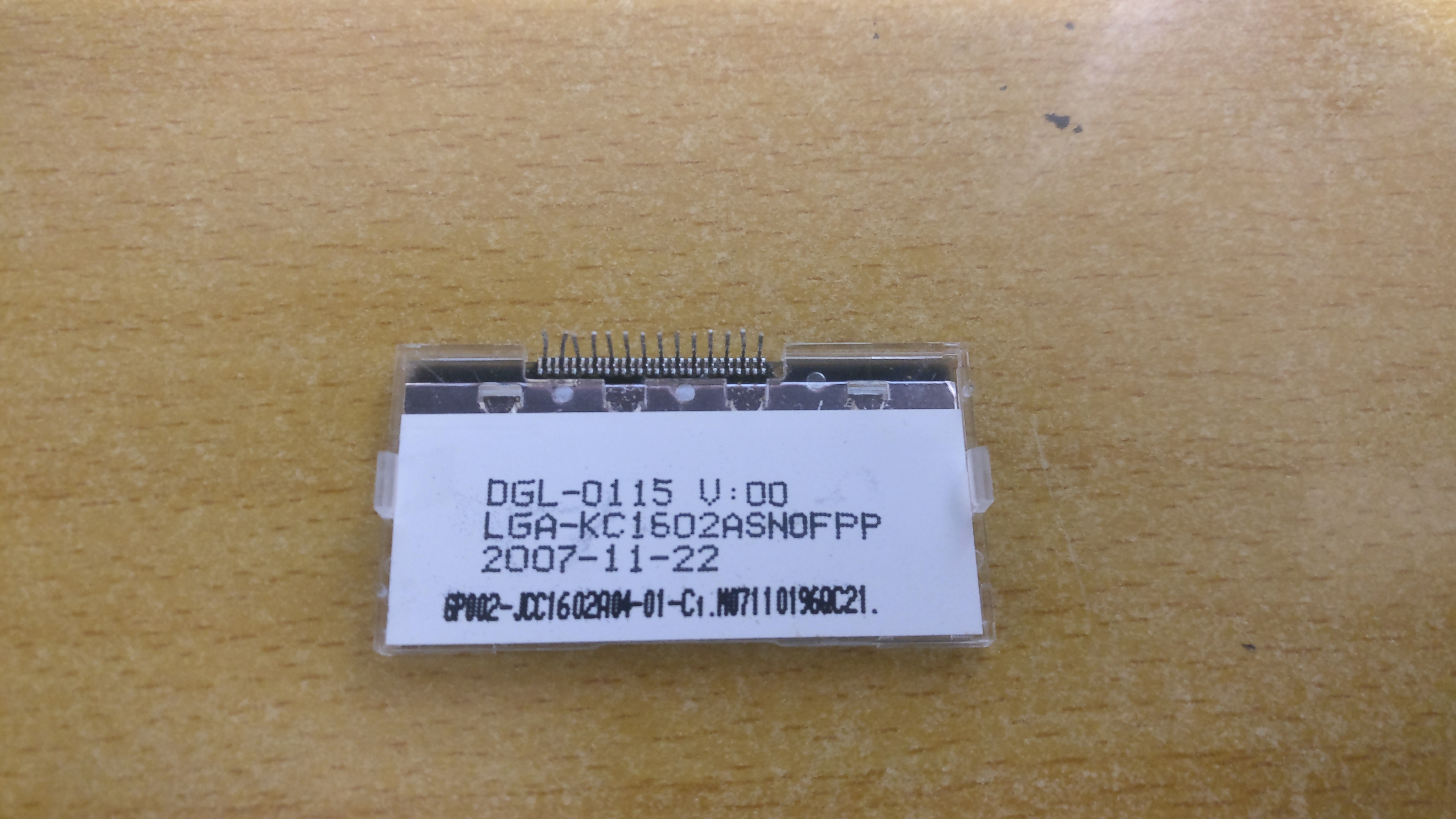

Harman Kardon távirányítóba keresném a képen látható kijelzőt, én egyenlőre nem találtam sehol.

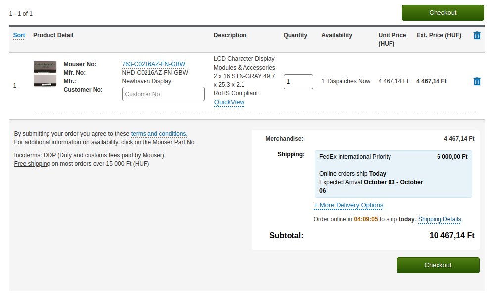

Tudom , és tudomásul veszem hogy van szállítási költség, de azért 100 dollárt egy kicsit irreálisnak tartom.

Esetleg valaki megtudná nekem rendelni a mouser-től?smiley
110-120 dollárért akarnák küldeni, hát azért annyért nem biztos hogy kellene.laugh

https://hu.rs-online.com/web/p/monokrom-lcd-kijelzok/0181439?gb=a
1 Termék6244 Ft
Szállítás *1500 Ft
ÁFA2091 Ft
Összesen9835 Ft
Ha ez ugyanaz a kijelző.

A Mousertől 6000 Ft-ért szállítják. Ez sem öröm, de nem 110...120 $, csak kb. a hatoda.
Tény, hogy nem olcsó a szállítás, több, mint a kijelző ára, de ez van. Én is lenyeltem már ezt a békát párszor, amikor nagyon kellett valami, pl. egy kb. 100.000 Ft értékű sütő esetén még mindig megérte a spéci alkatrészt onnan megrendelni, mint itthon beszerezni azt vagy itthon javíttatni szakszervizzel.

Harman Kardon avr 660/760 távirányítója.Elvileg 30-35000.- körül már hozzá lehet jutni, de mivel működik, csak a kijelző törött azért egy helyreállítást megér. smiley

Köszi, ez mintha pont olyan lenne smiley

Nem lehetetlen, de az eredeti, hibás kijelző méretei és egyéb paraméterei nélkül ezt mi nem tudhatjuk. :)
dobcsizs75
dobcsizs75 picture
Az adatok és a rajz alapján méretileg megegyezik.
