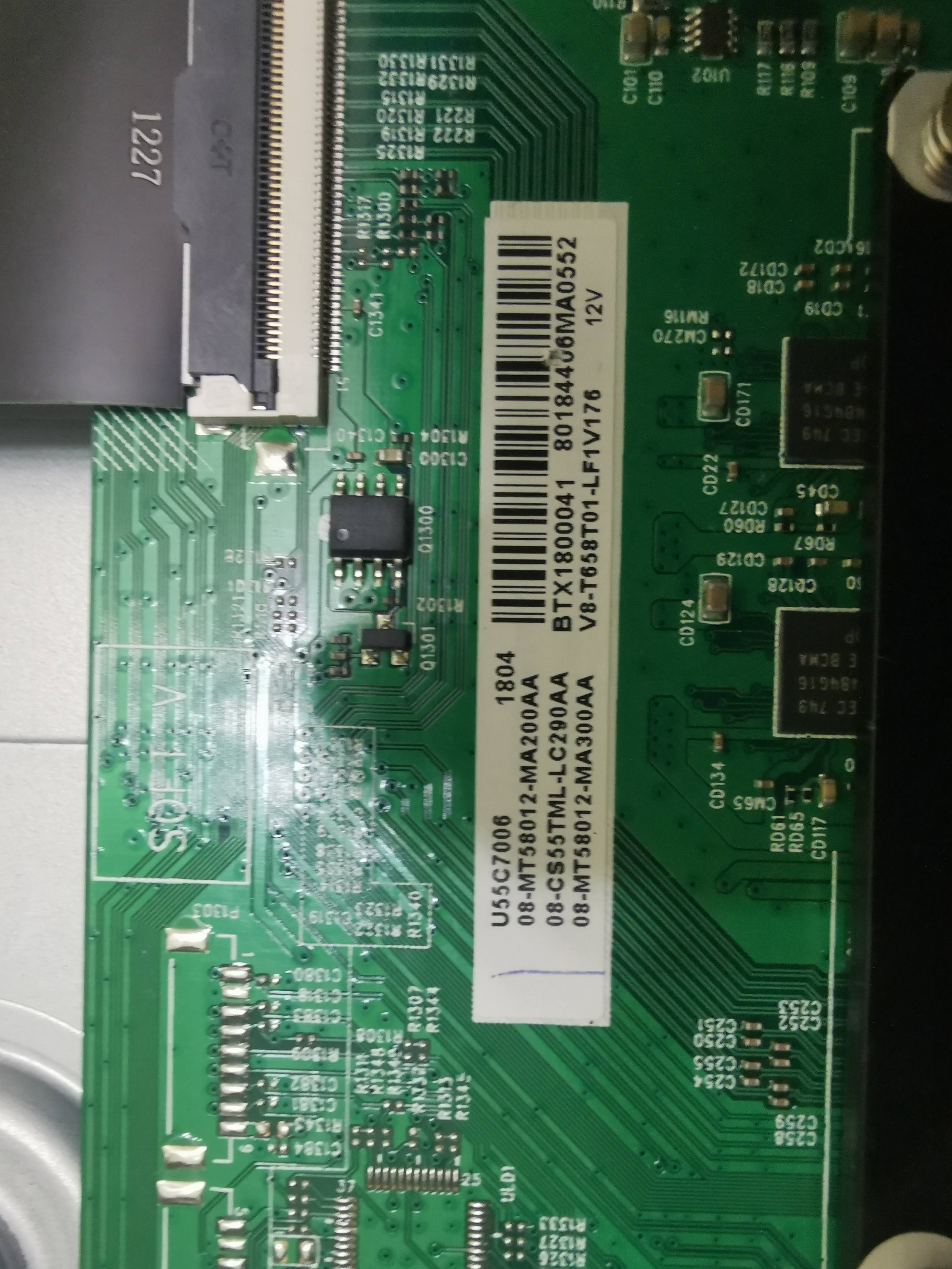

Sziasztok
TCL U55C7006 TV
Eg a feher LED. inditas probalkozasra kialszik, de teljesen fekete a kijelzo.
Elsore led sorra gyanakodtam, de led sorok teszteren jonak neznek ki es semmi informacio nem latszik a kijelzon megvilagitva.
A tap 12V-ot ad az alaplapnak, az rendben van.
Ahogy olvasgattam, ez a TV Androidos es eleg gyakran ez a szimptoma firmware problema.
Le is toltottem a firmware-t, kiirtam egy kis meretu FAT32 USB memoriara es megprobaltam beirni, de nem jon ossze.
Az USB memorianak van LED jelzoje, ami az aktivitast jelzi. TV aram ala helyezesenel par masodpercre felgyul, de aztan kialszik es tovabba semmi.
A kezeloszerv egy joystick. Megprobaltam azt, hogy a kozepet beyomva tartottam, hatha elindul az iras, utana megprobaltam a negy iranyt is, de hiaba.
Kerlek adjatok otletet, hatha ez a baj.
Minden jot,
Janos

Szia
Szűkszavú az infód, alaplap neve, letöltött file neve

Szia
Az alaplap tipusa MT58CU es ezt a ket firmware-t probaltam:
V8-T658T01-LF1V373_PKG_USB_GMC.zip
V8-T658T01-LF1V551_PKG_USB_GMC (1).zip
Sajnos ez szerintem mindegy, mert nem tudom ravenni, hogy probaljon olvasni az USB memoriarol.
